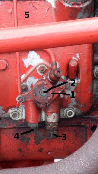

es geht um Folgendes: per Zufall habe ich bemerkt, dass der Steuerhebel (1) mehr oder weniger lose auf der Welle (2) des Spaltfilters sitzt.
Normalerweise scheint eine Art Ratsche die Verbindung zwischen Hebel und Welle zu bilden, damit die Welle angetrieben wird, wenn der Hebel in Uhrzeigersinn gedreht wird.
Bei mir ist diese Ratsche komplett ausgeschlagen so dass diese nicht mehr "packt" und dadurch Welle nicht mehr gedreht wird.
Diese Ratsche scheint ein zusammengenietetes Teil zu sein, was ohne weiteres nicht zu reparieren ist.
--> Frage: was kann man in so einem Fall machen? Gibt es Ersatzhebel?
Ich habe bereits gesehen, dass Mansche, den Hebel einfach auf der Welle fest schweißen, aber ich finde es nicht gut: der Spaltfilter scheint dafür gemacht zu sein, immmer in einer Richtung, statt hin und her, gedreht zu werden.
Ich habe im Rahmes des anstehenden Ölwechsels vor, den großen Seitendeckel (5) zu öffnen, um den sicherlich stehenden Schlamm zu entfernen.
Macht es dann Sinn, den Spaltfilter sowie die unteren Schrauben 3 und 4 zu demontieren?
Bei den Schrauben 3 und 4, was wäre dann genau zu lösen? Es sind 3 bzw. 2 Schrauben, die irgendwie ineinander geschraubt sind. Bei der Schraube 3 sind Kupferscheiben dazwischen, bei der Schraube 4 kann ich keine sehen.
Da z.Z. alles dicht ist, möchte ich vermeiden, Leckage zu verursachen.
Danke.
Arnaud

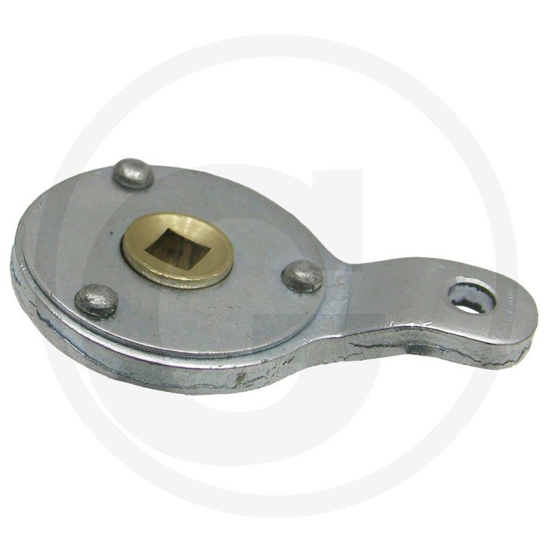

Ersatzratschen gibt e im www:
www.theopold-parts-shop.de/product_info....tfilter-ratsche.html
www.granit-parts.com/product/Classic-Par...rtypen/1550151158003
Die fest angeschweissten werden auch " nur" in eine Richtung gedreht

Ich vermute:
Die schraube 4 ist zum Schlamm ablassen
Mit der Schraube 3 wird der Öldruck eingestellt
(Habe meine Unterlagen momentan nicht "Greifbar")

Beim "Theopold" scheint das Teil, obwohl für Hanomag angegeben, sehr ähnlich zu meinem.
Beim Granit (super-Seite, haben sogar einen Händler bei mit ganz in der Nähe) scheint das Teil für eine 4-kantige Welle zu sein, siehe
Bei meinem alten Teil scheint die Welle aber rund zu sein (siehe das Bild im 1. Thread)
--> falches Bild??
Wie ist überhaupt die Ratsche auf der Welle arretiert / befestigt?? Einfach darauf gestecket mit einer engen Passung?
Diese Info könnte bei der Demontage behilflich sein: wie bekommt man die Ratsche runter?

Zu den Schrauben 3 und 4: du hast Recht, ich habe nachgeschaut: links ist der Ablass und rechts sitzt eine Kugel und eine Feder drin --> Öldruckbegrenzer sehr vermutlich.

Die Rätsche reparieren macht keinen Sinn, es gibt keine Ersatzteile.
Befestigt ist die Rätsche mit einem Kerbstift, leider einseitig eingeschlafen
Ich habe bei einen 17-er die Rätsche ersetzt. 4-Kant rundgebohrt, an der
alten Rätsche auf der Gegenseite ein Loch gebohrt und den Kerbstift
durchgeschlagen.
