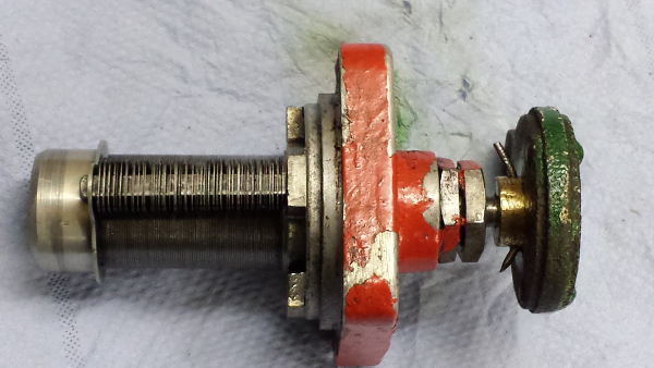

habe heute den Seitendeckel und den Spaltfiler demontiert.

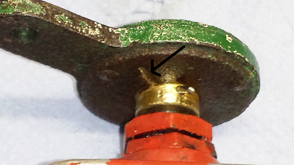

Wie von Hubert beschrieben, sieht die Verbindung zwischen Welle und Ratsche wie folgt aus:

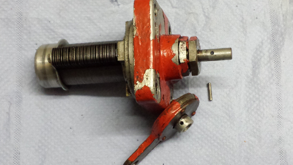

Vom viel Dreck und Farbe hatte ich den Stift völlig übersehen. Zum Glück für mich war die Ratsche bereits durchgebohrt, so dass ich den Stift raus treiben konnte.
Nebenbei: der Stift ist schon ziemlich fest in der Bohrung: freiwillig kommt er nicht raus!
Die Ratsche ist ebenso fest auf der Welle montiert! Auch ohne Stift würde es funktionieren.......
@Walter: vielen Dank für das nette Angebot. Die Welle hat einen Durchmesser von 6,5mm, der Stift: 2mm. Ich rufe dich diesbezüglich morgen an.

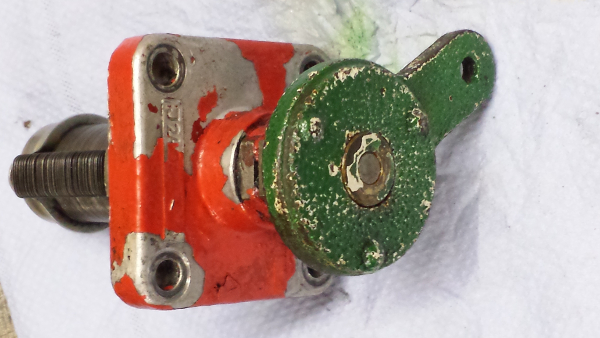

so, die Ratsche von Walter ist montiert, passt aber, wie man sofort erkennt überhaupt nicht!
Der Trecker ist rot! Soll ich ihn jetzt komplett grün überpinseln????
Spaß bei Seite: das Teil ich sehr schön und paßt sehr gut!

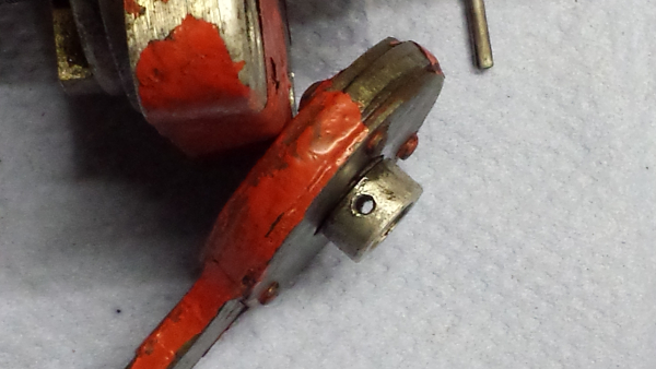

Das Entfernen der alten Welle war aber ein Kampf: irgendwie wurden die Bohrungen des Splintes zugelötet --> es war schwer zu erkennen, wo die Bohrung eigentlich ist. Und raus treiben ging natürlich auch nicht.
Mit einem nagelneuen 2mm Bohrer ist es mir gelungen, den Stift zu treffen.
Das war nicht ganz einfach, weil die Bohrung sich knapp an der Wange der Ratsche befindet. Beim "Rauskommen" hat der Bohrer die Wange leicht verkrazt --> es war knapp!
Wer hat gesagt, dass Traktoren, was für grobmotoricker sind???
Der neue Stift ist kein Originalteil, wird aber die Funktion erfüllen.
Die Biegung ist genau gerechnet, damit der "Splint" nicht an der Wange schleift, bein Zurückdrehen der Ratsche..........
