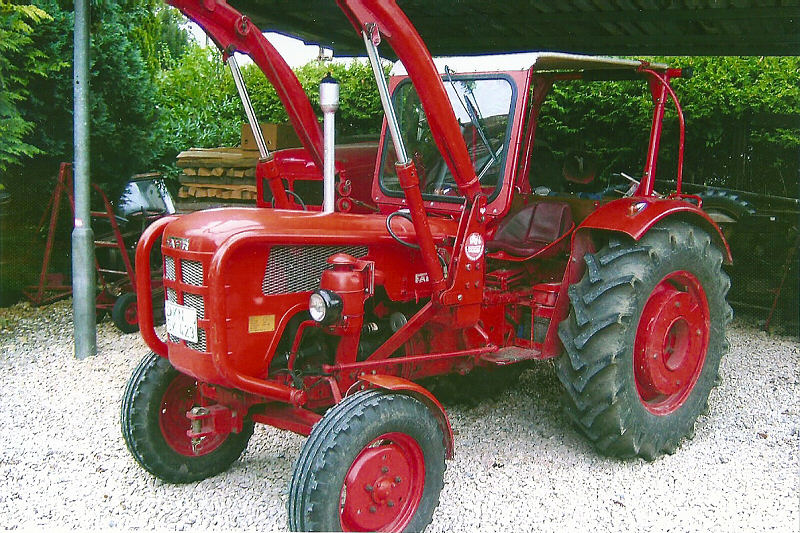

Ich habe hier mal ein Foto meines A4M und des D177 von K.H- Riegling,.
jeweils mit den Original Radgewichten angehängt.
Ich weiss es jetzt nicht genau, aber ich glaube mich zu erinnern das hier je Rad etwa 80Kg angeschraubt sind.
Ich persönlich würde immer die Anschraubgewichte der Wasserfüllung vorziehen,
insbesondere weil es echt nervig ist, wenn man mal nen Plattfuss hat undas Wasser ablassen muss.
Hinzu kommt, das gegen Gefrieren meistens aus Kostengründen Salz und nicht Frostschutz verwendet wird,
und so leiden bereits bei minimalen Undichtigkeiten die Felgen doch sehr unter Rost.
Das Gewicht der Wasserfüllung (man füllt etwa 3/4 mit Wasser) wird bei dieser Reifengröße etwa 100kg betragen.
Dazu wird auch immer ein Wasserfüllventil(Hanauer Maus) benötigt,sieh unten
