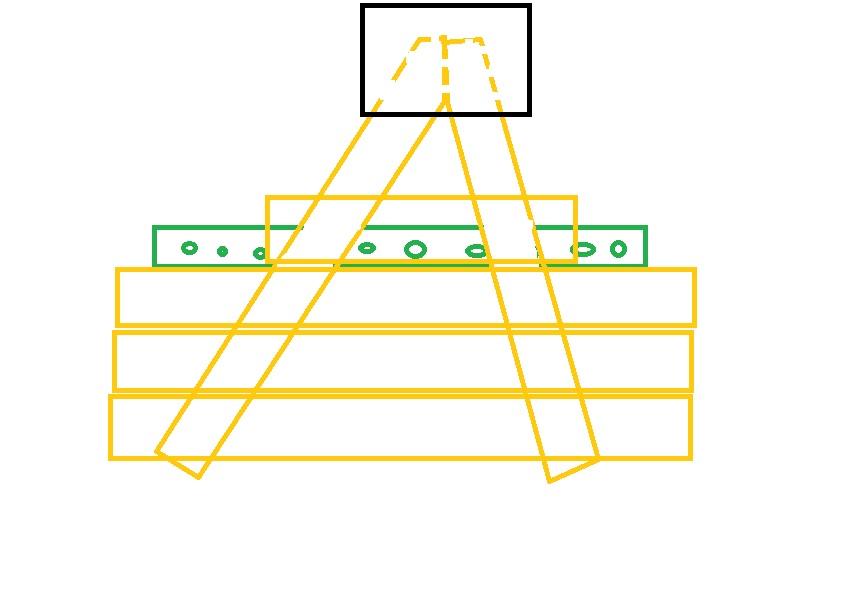

Ach DIE Brückle!!
Wir sagten immer Pritsche...
Wir hatten dazu mal spontan beim Holzmachen einfach aus ein dicke Fichtenstamm 2 Stück a? ca. 2 Meter gesägt, V-förmig mit Spitze voren druntergeschoben, an dessen Spitze noch eine Gehrungschnitt gegeben, daß die Querschnitt der Spitz-Ende aus 2 habe Stamm wieder ein ganzes entspricht, dann zuhause paar Dielen hinten drauf gelegt, das ganze ausreichend miteinander verschraubt, ferdisch....

Siehe Skizze, Grün = Ackerschiene, Orange = Holz, Schwarz = Getriebeblock
#6562
Anhang:
ich würde noch eine Schraube zur Befestigungan der Ackerschine benutzen,
um ein verrutschen des Brückle zu verhindern.
