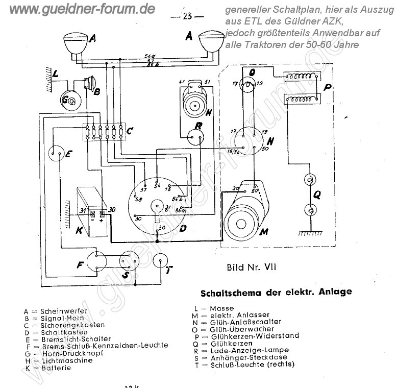

im Grunde passt für alte Schlepper jeder Schaltplan eines Schleppers.
Natürlich gibt es gerinfügige Abweichungen, aber die sind leicht zu kompensieren.
Defakto sind übrigens alle alten Schaltpläne nicht mehr zu gebrauchen, da die Blinklichtschaltung, die Warnblinklichtschaltung und ggf. je nach Höchstgeschwindigkeit des Schleppers, auch die Bremslichtschaltung in den Originalpläne fehlt.
Man muss sich also schon etwa mehr mit dem Thema beschäftigen,
um dann am Ende eine Funktionstüchtige und insbesondere auch eine der Zulassungsordung entsprechende Beleuchtungsanlage an seinem Schlepper vorführen zu können.
Hier mal einige mir bekannte Links
www.kfz.josefscholz.de/Aderkennzeichnung.html
www.gueldner-forum.de/downloads/Schaltplan_generell.jpg
www.gueldner-forum.de/downloads/Bosch_Elektrik.pdf
www.gueldner-forum.de/downloads/Klemmenbezeichnungen.pdf
www.gueldner-forum.de/downloads/A4M-schaltplan.pdf
www.gueldner-forum.de/downloads/zweikreis-loh-G-Serie-waz.pdf
