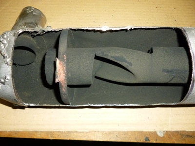

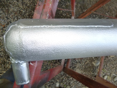

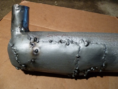

Zur Info,
vorläufig habe ich den Schalldämpfer wenigstens mal überarbeitet. Der Vorgänger hat beim Schweißen doch arg gepfuscht, deshalb habe ich den Schalldämpfer aufgetrennt und ein Stück neues Blech eingeschweißt. Im Winter gibt es dann eine Neuanfertigung.
Gruß Erwin
