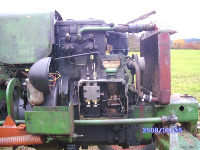

hier ein nicht ganz deutliches Foto vom 2DA
www.gueldner-forum.de/4images/data/media/3/BILD0764.jpg
Wenn Sie Widererwarten doch gravierende techn. Unterschiede festgestellt haben wollen, dann wäre es für jeden weiteren Anbieter solcher Nudelsiebe sehr hilfreich, wenn Sie Ihre doch so anderes Filter ausbauen, fotografieren und uns dessen Besonderheiten deutlich aufzeigen.

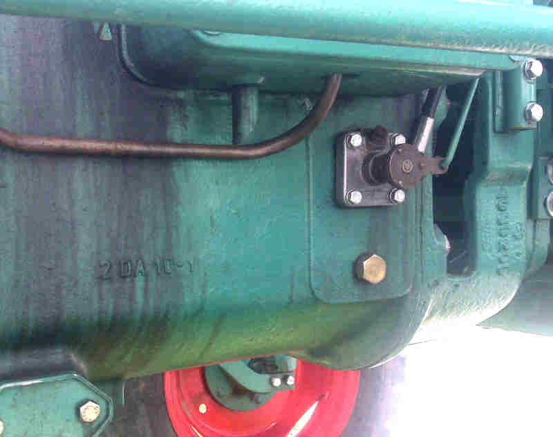

Hier ein deutlicheres Foto, welches zeigt, das das Spaltfilter vom 2DA und das oben angebotene identisch ist.(abgesehen von der Verdrehratsche bzw.von dem Verdrehgriff, doch die kann man gegeneinandern auswechseln)
www.gueldner-forum.de/4images/data/media/33/2DA-motor.jpg

Hallo Lars,
auch die Ratsche zum automatischen drehen ist noch lieferbar.
Siehe www.gueldner-forum.de/classads/detail.php?siteid=4418
Aber wenn du neben dem neuen Nudelsieb auch noch eine Ratsche kaufen
musst, dann würde ich mir an deiner Stelle überlegen, doch besser direkt
komplett auf ein modernes Schraubfiltersystem umzurüsten.
