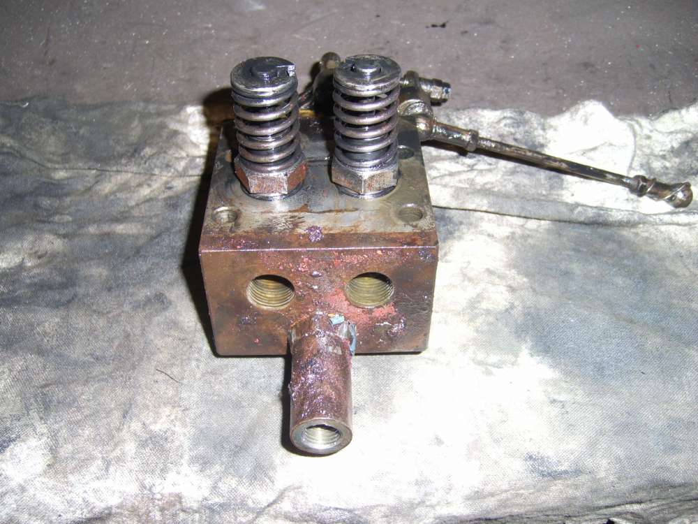

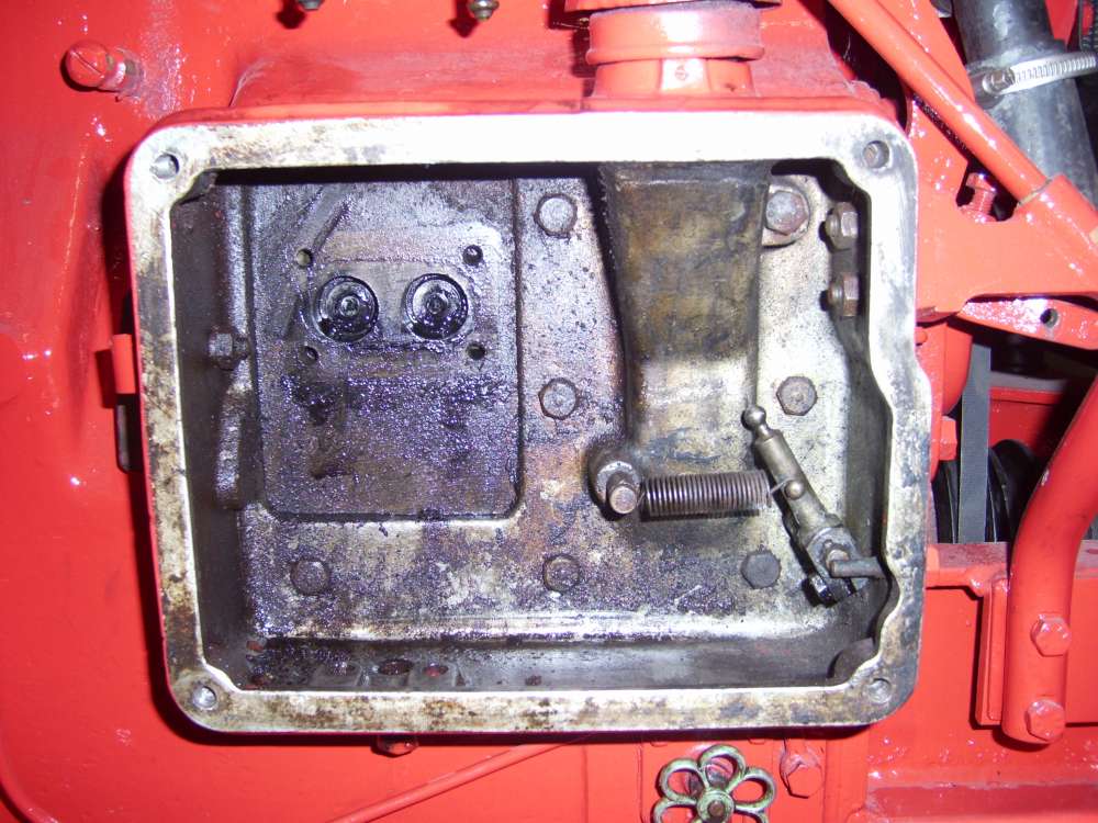

Hallo zusammen.
Was für eine Länge müßen denn die Stößel und die Federn haben?Kann es den sein das sich im Laufe der Jahre die Länge der Einbauteile verändert?Was würden mich den Federn,Stößel und Dichtringe für alles kosten?Und das Spezialwerkzeug brauche ich ja auch.Was ich festgestellt habe,ist,das man die Federn nicht tauschen darf.Wenn das passiert,kommt auf einer Seite schon kein Diesel.Also sind doch die Federn schon unterschiedlich lang.Vielen Dank
Gruß Helmut Gödde
- helmutgoedde
Hallo Schlepperfreunde
Bin dahinter gekommen das der Fehler wohl an der Regulierspindel liegt.Je nach Stellung der Spindel wird ja kein Druck in der Kammer aufgebaut.Konnte ich hier ja alles nachlesen.Kann es sein das ich durch verstellen des Handgasgestänges mir einen Fehler eingebaut habe?Die Pumpe befindet sich zur Zeit noch in meinem Schraubstock.Und je nach dem wie ich die Regulierventile halte,bekomme ich auch Druck auf die Druckstücke.Werde jetzt versuchen anhand meines Fahrbuches alles neu einzustellen.Da ist meine Pumpe abgebildet.Habe sie sonst noch niergendwo gesehen.
Vielleicht kennt ja noch jemand diese Pumpe,und kann mir etwas dazu sagen.
Vor allem möchte ich wissen,wie man sie an den Verschraubungen dicht bekommt.
Leider ist mein PC nicht mehr in Ordnung,kann deswegen auch kein Bild schicken,obwohl es bestimmt hilfreicher wäre.
Gruß Helmut Gödde
