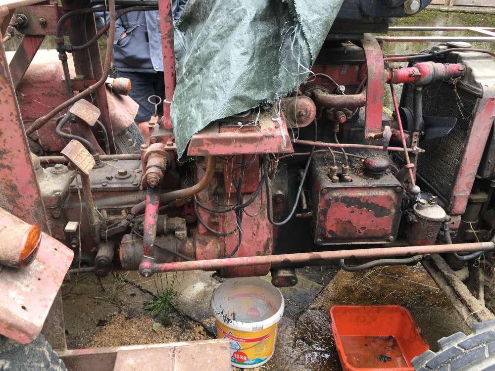

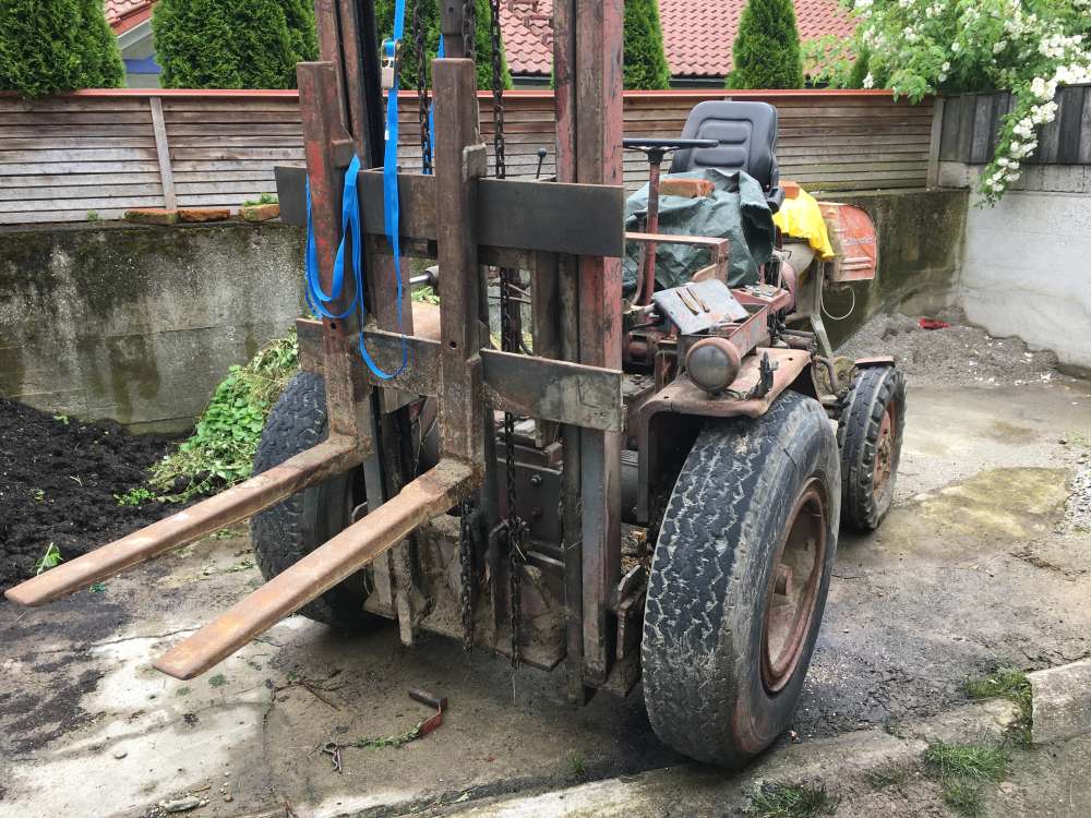

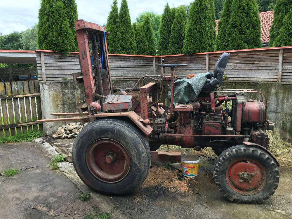

Hallo Fahrfreunde, ein freund von mit hat diesen fahr traktor- stapler für kleines geld gekauft von einer metallbau firma welche bis in die 60er jahre eine Landmaschinenwerkstatt mit fahr vertretung war. Nun die frage was das für ein grundgestell ist da er einige ersatzteile braucht, um ihn zum laufen zu bringen.
Wichtig wäre uns was es für ein motor ist, Mercedes? Und ob es sowas original gegeben hat es sieht zumindest bis auf die zinken alles sehr original aus, das getriebe z.B ist auch anders rum also so wie man draufsitzt 5 vorwärts und 1 rückwärtsgang kupplung etc. alles da wo es hingehört. Brief ist leider keiner mehr auffindbar.

das Fahrgestell könnte vom Fahr D15 oder D17 (Motor Güldner 2D15) oder ein vom D22 (Motor 2DA) sein.
Ich vermute sehr das es ein D22 war, der hier umgebaut wurde.
Ob Fahr mit Staplern als weiteres Standbein experimentiert hat, ist möglicheweise im Archiv zu finden.

Hab meinen freund gerade gefragt, in der geänderten fahrtrichtung also quasi so wie man draufsitzt ist die lenkung richtig also links links rechts rechts. Deswegen wundert es mich ja so ob es nicht vlt. Doch was originales oder zumindest sehr proffesionell umgebautes ist.
Leider hat das ganze gefährt noch einen hochwasserschaden und beim durchdrehen von Hand ist nahezu keine kompression zu erkennen. Sind für diese güldner motoren noch kolbenringe/ bzw. büchsen und kolben verfügbar oder ist eine atm vernünftiger?

für den Motor und das Getriebe ist noch sehr viel lieferbar.
Einfach mal anrufen.

so einen müssten die FSF auch noch wo stehen haben. So viel ich weiß ist die
Haube vom d60 oder d400 verbaut, genau weiß ich das jetzt nicht.Aber ob dieser wirklich bei Fahr gebaut wurde oder ob er von einer anderen Firma gebaut und nur eine Fahrhaube montiert worden ist weiß ich nicht. Auf jedenfall eine Raität.
Evtl. weiß Raimund Auer mehr über das Thema

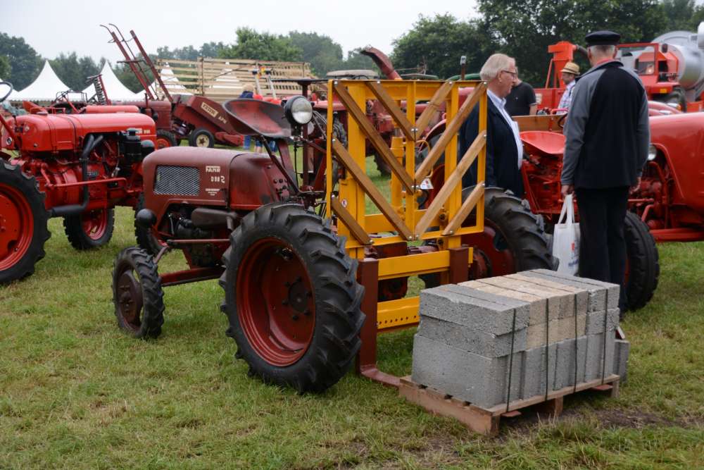

In der Eifel bei friedel bonn steht ein D88,
der auf Stapler umgebaut wurde
Bei diesem wurde das Getriebe und die Lenkung "gedreht"
so dass er als Staper 4 Vorwärts und einen Rückwärtsgang hat
(Ein Bild aus Nordhorn)
Ca. 500 Still Gelände Stapler wurden bei Fahr anfang 60-er gebaut,
Grösse 2-2 1/2 to, so wie es aussieht mit einer D60 Motorhaube
und dem OM636 Motor
ich suche mal nach Bildern und Daten
