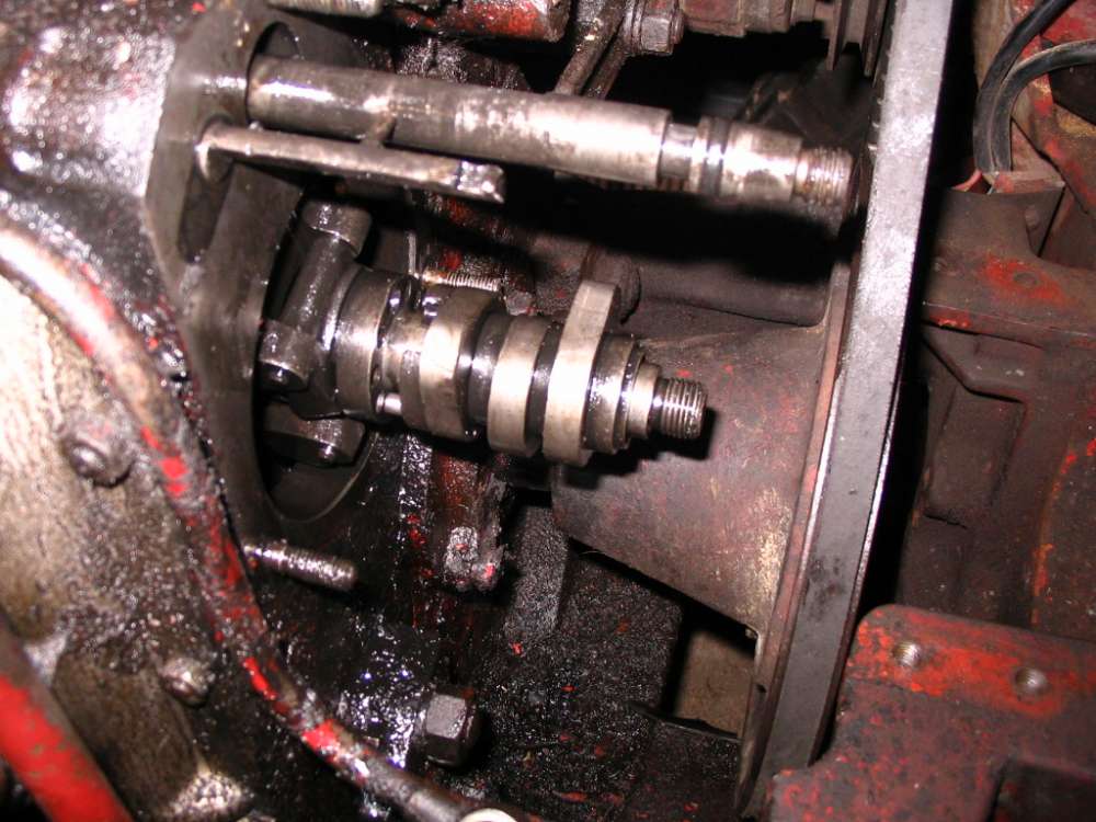

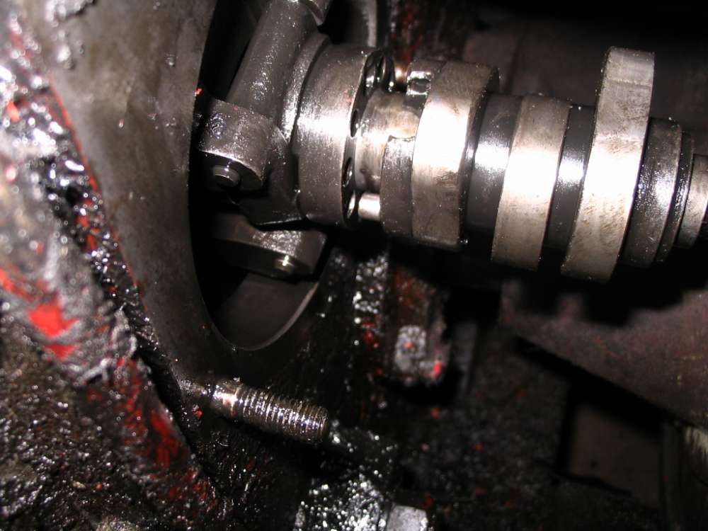

Das E-Pumpe ausbauen wurde dann heute etwas aufwändiger. Vor 25 Jahren wurde das mit dem Anspringen schon mal immer schlimmer, bis irgendwann nichts mir ging. Das war der abgerissene Mitnehmerstift für die Pumpennocken. Das da ein Stück total fehlte, da fehlte mir dann wieder die Erinnerung. Also, auseinander, nachschauen, warum der noch läuft.
Machte total Spaß um den Frontlader drum rum. im Wissen, dass das Steuergehäuse vor 25 Jahren auch rausging ohne den Vorderachsbock wegzunehmen bis "zum bitteren Ende" weitergemacht. Ohne dieses Wissen hätte ich glaube ich aufgegeben und irgendwann mal den Frontlader abmontiert usw..

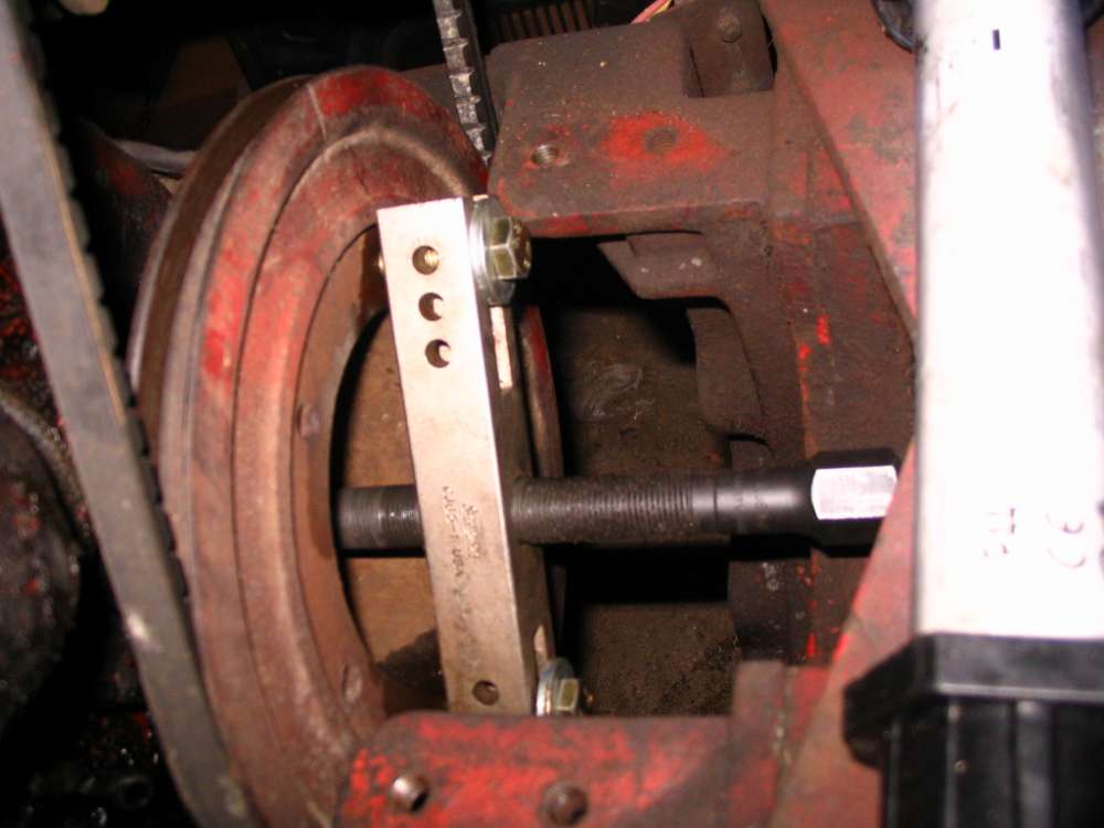

Gold wert war mal wieder der Snap-On Abzieher, mit zwei Schrauben an die (leider schon einteilige) Riemenscheibe geschraubt, und ab war sie.
Im Endeffekt war der Stift da wo ich ihn vor 25 Jahren hingesteckt habe. Im Moment suche ich auf der Nockenwelle und den Pumpennocken irgendeine Markierung für eine Grundeinstellung.
Grüße, Jörn
