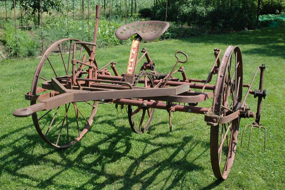

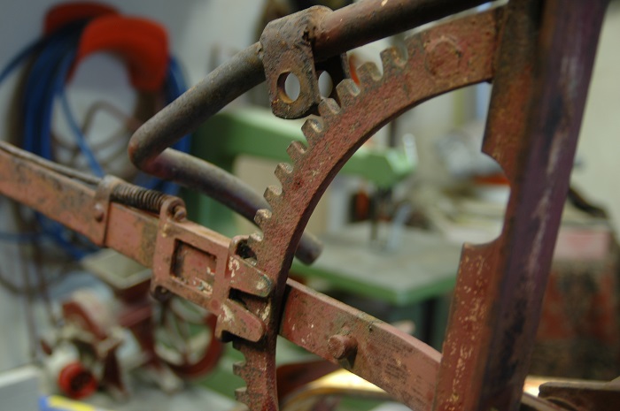

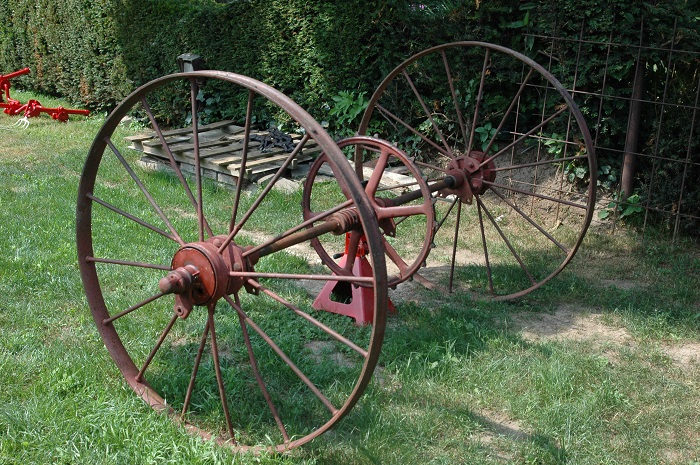

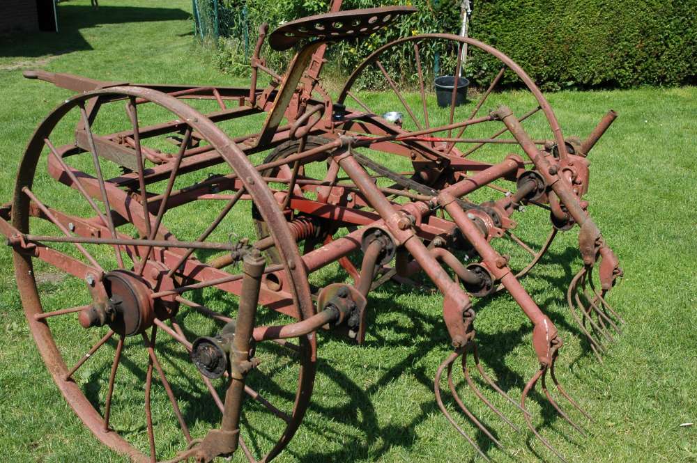

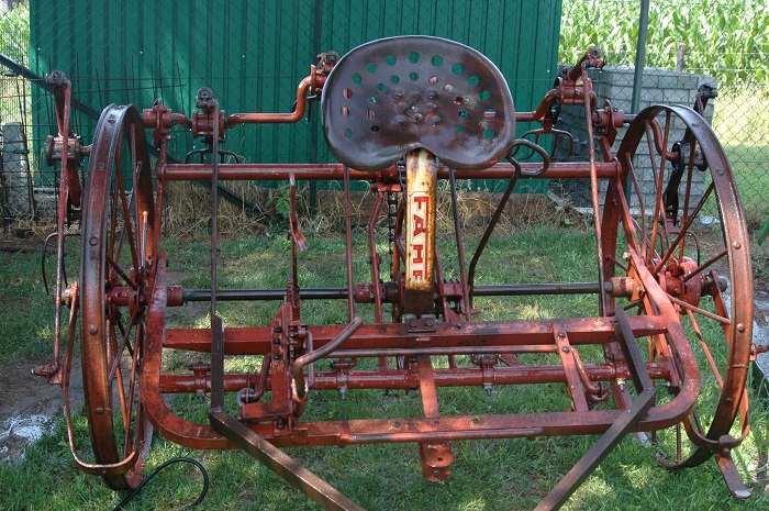

Im Juli 2013 habe ich bei einen Landwirt in Oberbayern der selber auch Mitglied bei den Fahr Schlepper Freund ist ein Fahr Gabelheuwender erworben.
Der Gabelheuwende war verwittert aber in einen noch recht ordentlichen zustand. Er hat mehrere Jahre unter einen baum vor sich hin gerostet. Aber das sollte sich ab jetzt ändern.
Morgens um 6:00 Uhr ging es Mit Auto und Anhänger los Richtung Bayern um den Heuwender zu holen. und abends nach fast 1000 Km fahrt kamen wir dann wohlbehalten zuhause wieder an.

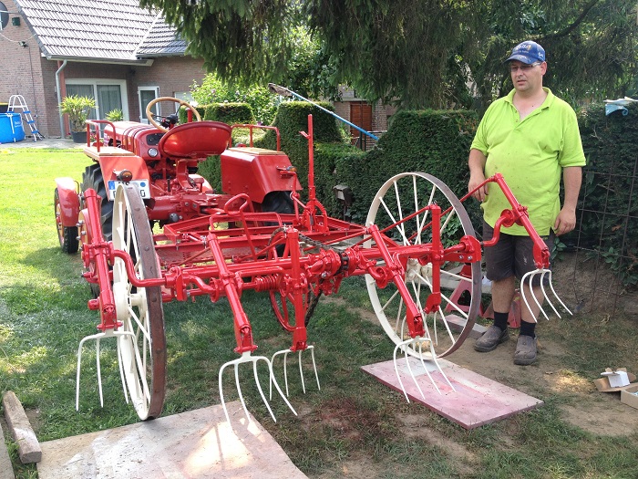

So das ist er dann der Fahr Gabel Heuwender, nach meinen Fahr D130, D88 und mein Fahr Grasmäher FZP1 en weiteres stuck für meine Sammlung.

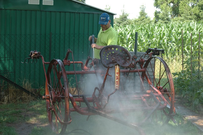

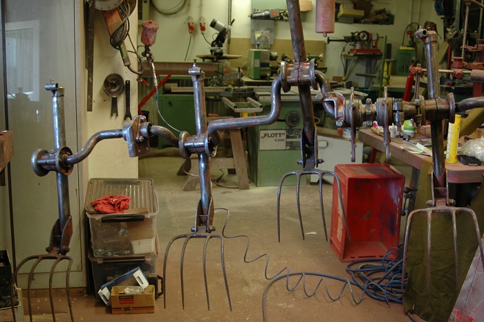

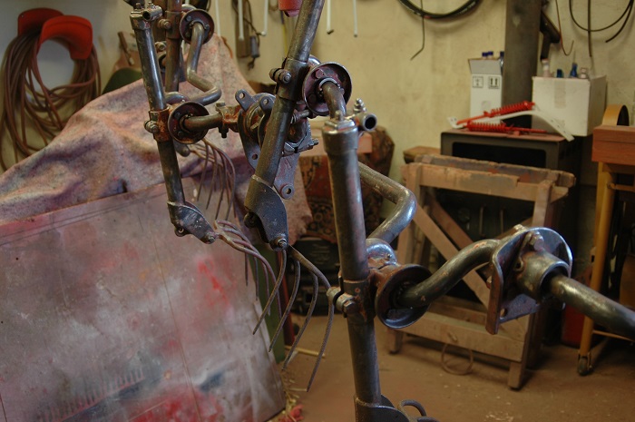

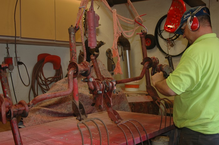

So dann geht's los,
Erst den ganzen Dreck und schmutz mal abmachen mit den Hochdruck Reiniger. Danach habe ich angefangen den Heuwender in seine Einzelteil zu zerlegen und den Rost zu entfernen.

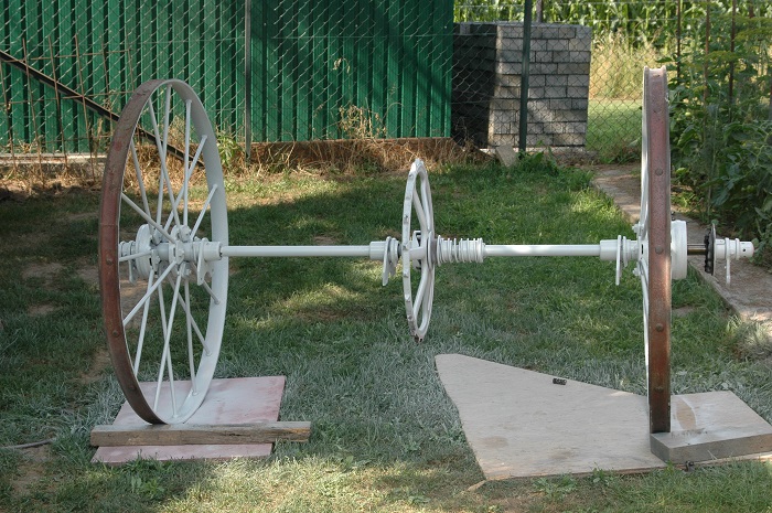

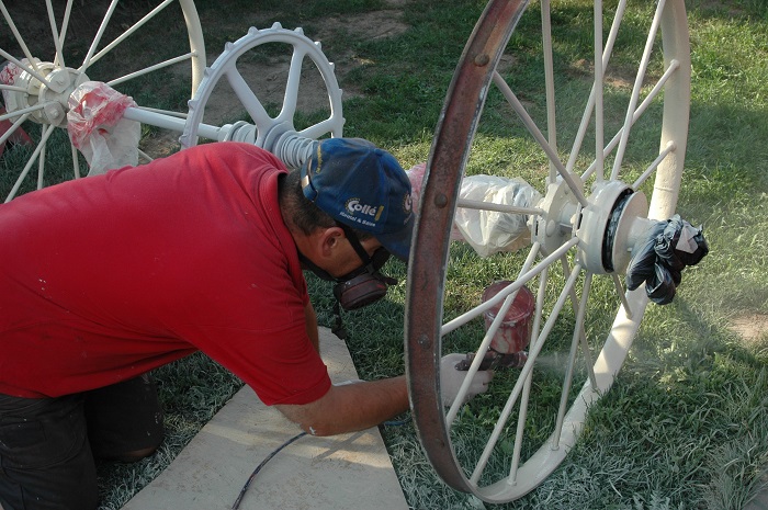

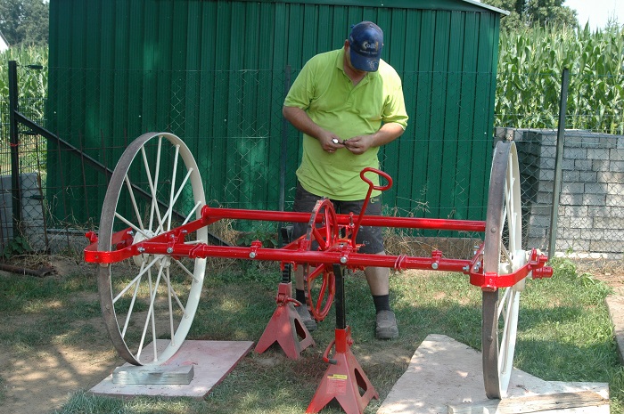

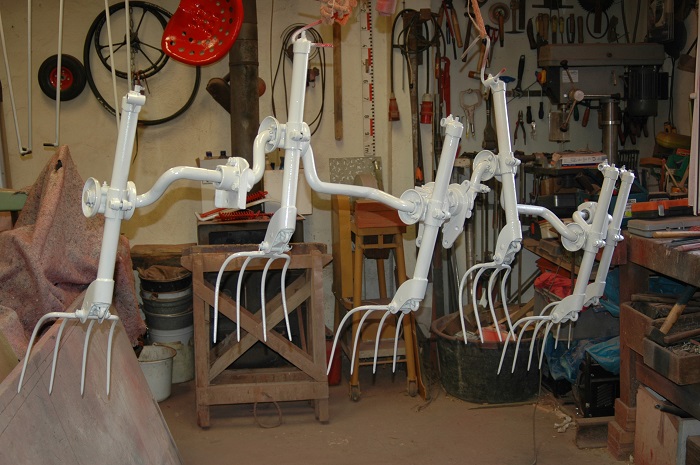

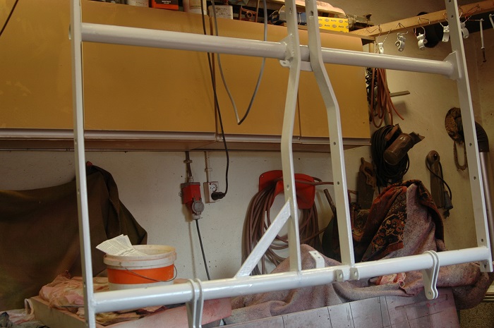

Hallo Schlepperfreunde,

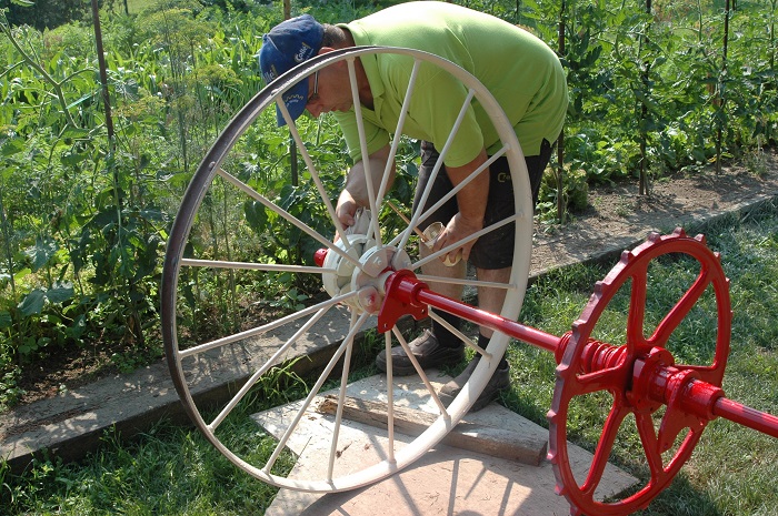

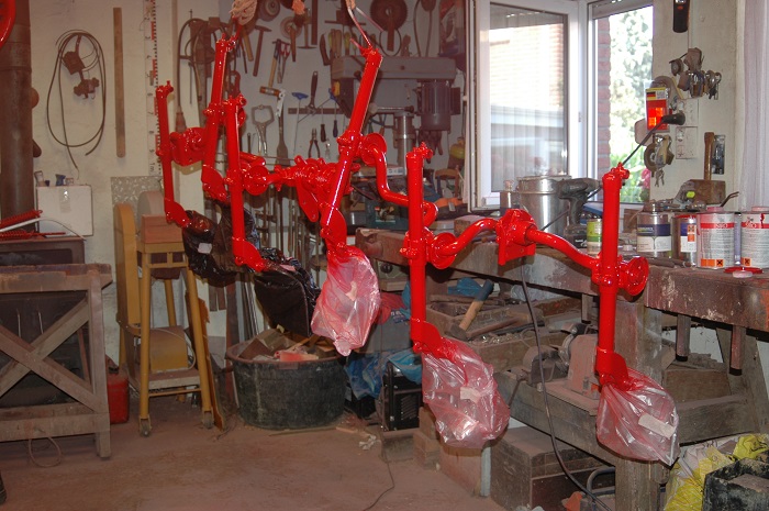

So alle teile sind entrostet und jetzt kann ich die Grundierung auftragen.
Auch die Räder und Antriebsachse sind vom Rost befreit und habe ich mit Epoxidharz grundiert.
Dan die Räder in Elfenbein Farbe lackiert und das Gestell in Fahr Rot.

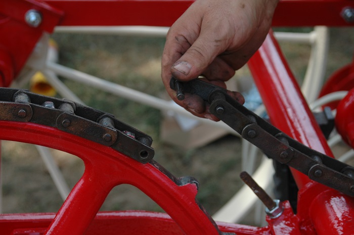

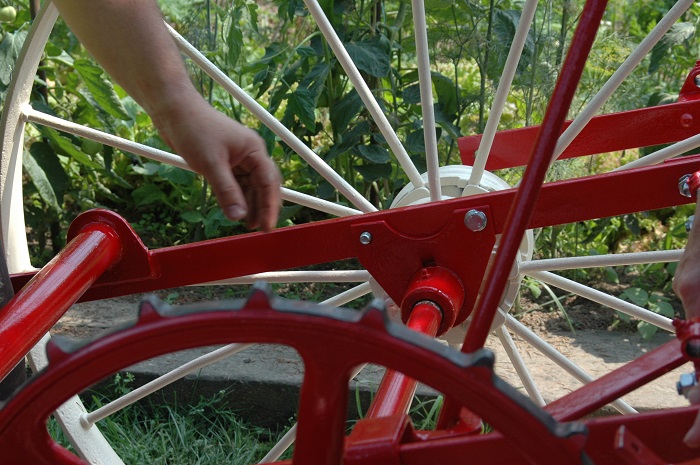

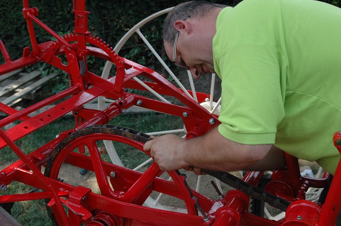

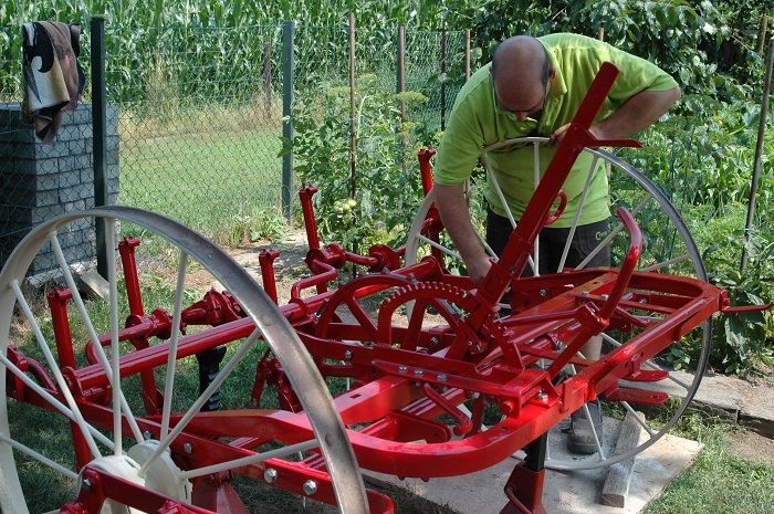

Das ganze kann jetzt wieder zusammengebaut werden.
Die antriebskette montieren und spannen.
So es nimmt wieder form an. fast geschaft

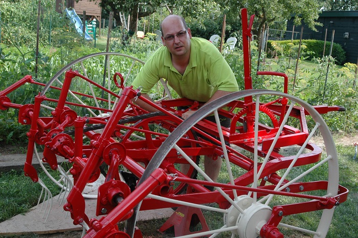

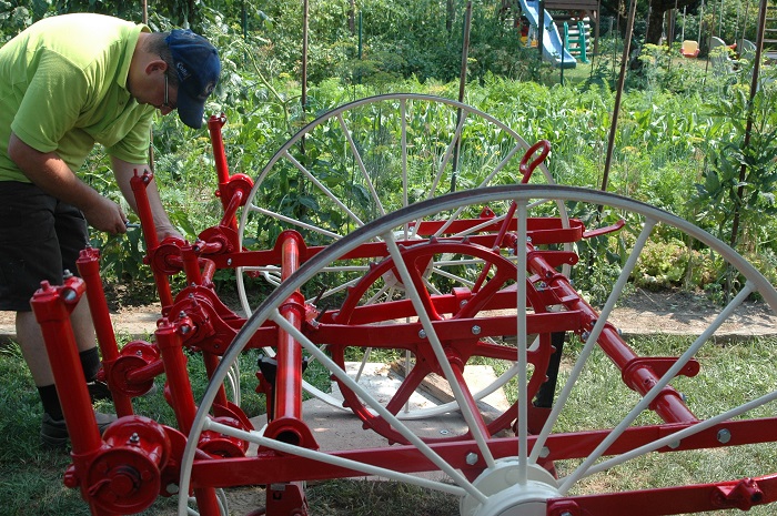

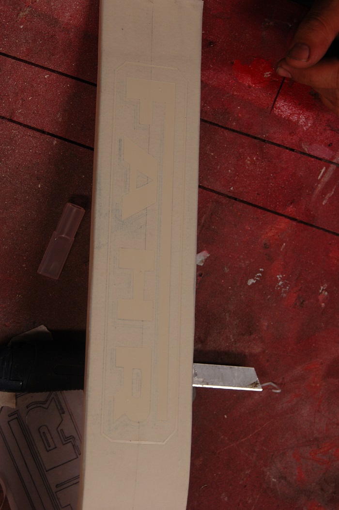

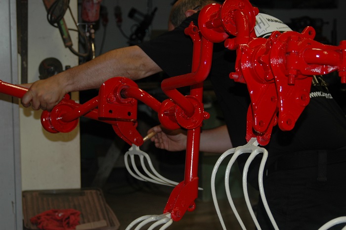

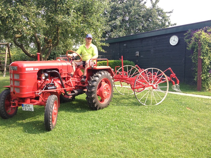

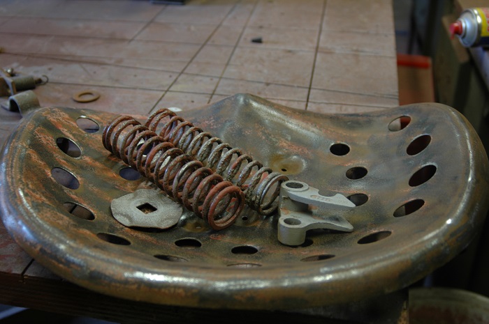

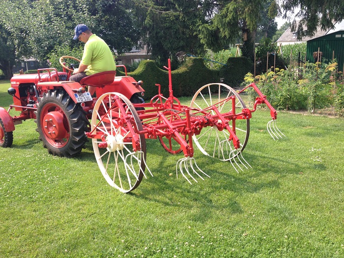

Der Zusammenbau ist fast fertig. Ich habe de defekten gabeln noch ausgetauscht.

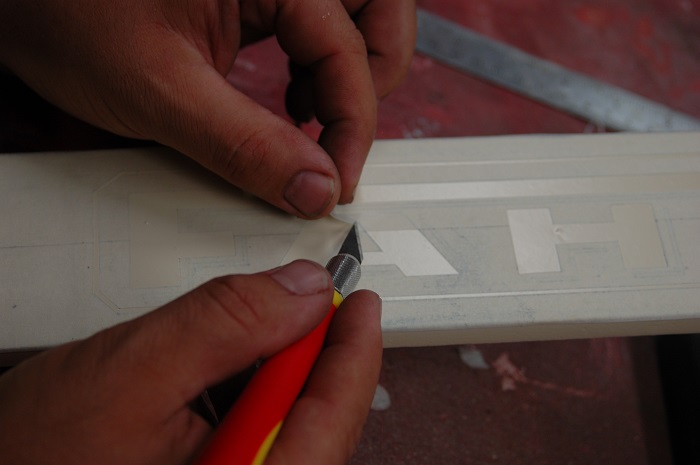

Dan habe ich das Fahr logo auf der sitz Feder vom original abgezeichnet und abgeklebt. dann mit dem Skalpell ausgeschnitten und neu lackiert.
So Fertig ist der Heuwender.
