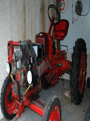

wie versprochen ein paar Foto´s von meinem D88,hier noch beim Holz holen im August.
Danach habe ich angefangen den Schlepper zu zerlegen. Heute habe ich den Anlasser zurück bekommen, komplett überholt und neu gewickelt.
Ich habe die Motorhaube ausgebeult, Kleinteile schon abmontiert und verschiedene Buchsen gedreht. Als nächstes kommt jetzt der Motor drann.

Hallo Erich
danke für die bilder, dein d88 sieht ja schon ganz gut aus,wieviel tonnen hat der große anhänger den du mit holz dahinter hattest? ich suche immer noch anhängelasten für den d88,momentan habe ich hinter meinen einen feuerwehr anhänger mit ca. 900kg das gespann lässt sich dann noch im großen gang fahren.größere last habe ich noch nicht dahinter gehabt,meinen motor habe ich vom motorenbauer komplett überholen lassen war zwar etwas teuer aber dafür ist er generalüberholt und das ganze sogar mit garantie,viel erfolg noch beim restaurieren,wenn probleme beim restaurieren auftauchen melde dich event.kann ich dir mit rat helfen.

Dann hier noch ein paar foto´s vom D88, es geht weiter.
Und als nächstes kommt jetzt der Motor drann.
