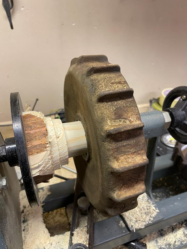

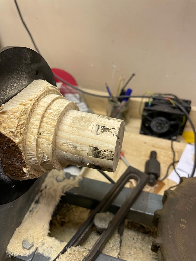

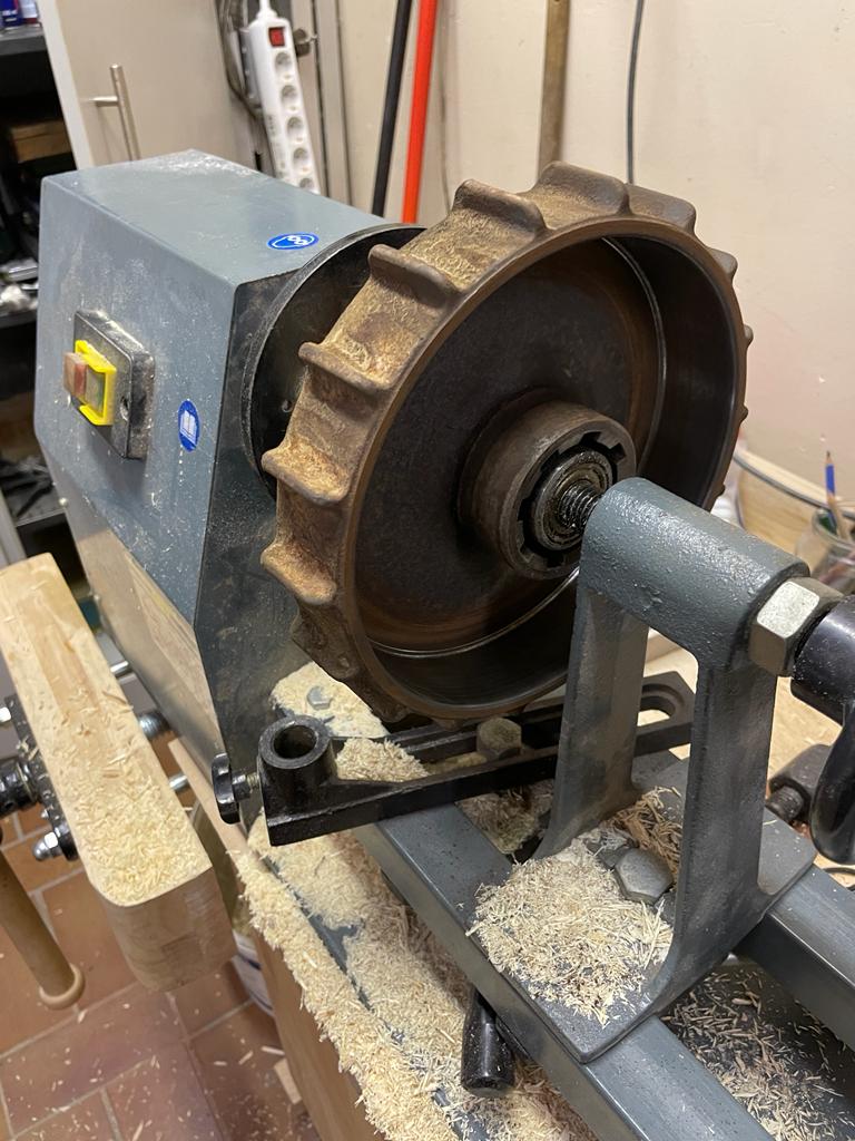

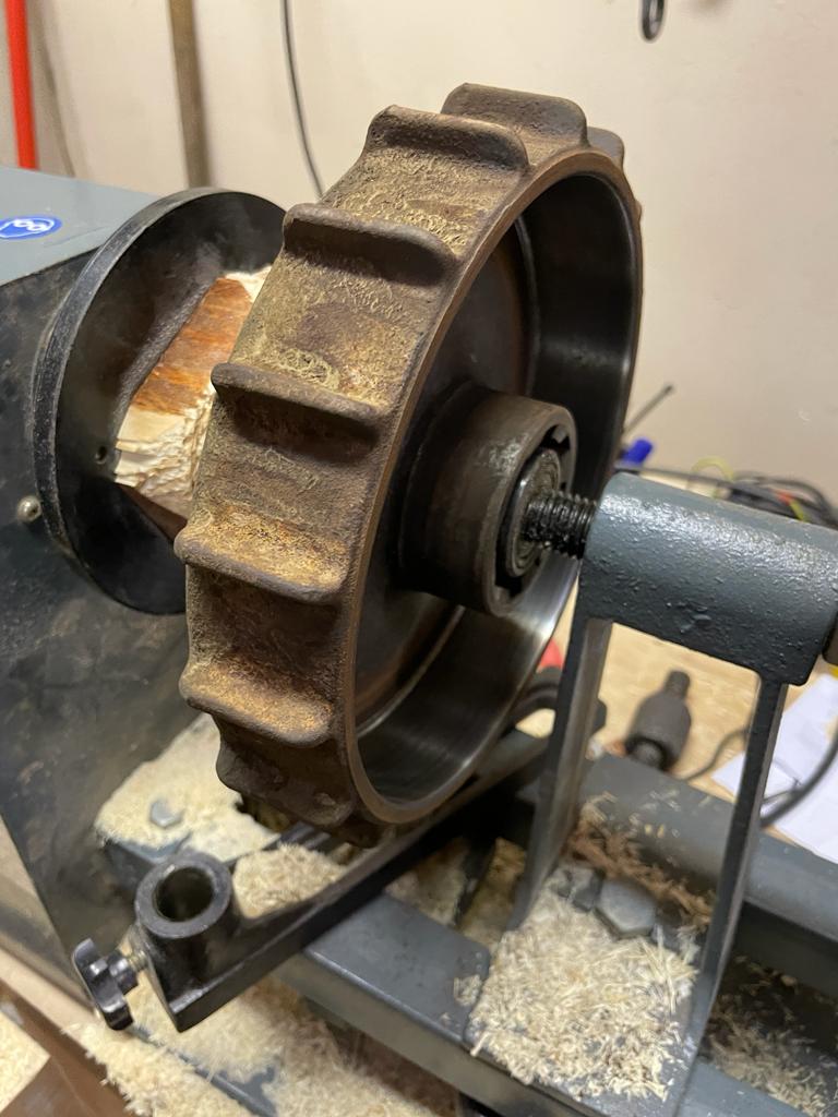

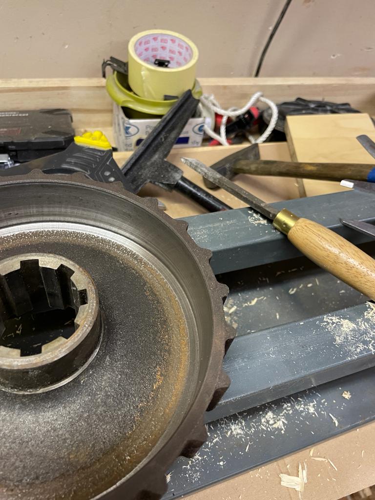

So ähnlich habe ich es auch gemacht. Zuerst war ein neues Kühlernetz fällig, gleichzeitig wurde ein Thermostat eingebaut und die Bastelversion aus alten Wasserrohren entfernt.
Dann waren die Getriebegeräusche dran. Beim auseinanderbauen wurde dann noch ein neuer Achstrichter fällig, Das eingebaute Teil wurde mal geschweißt, hat aber nicht 100% funktioniert.
Das die Bremsen gleich mitgemacht wurden versteht sich von selbst.
Die Bremstrommeln habe ich auf meiner Drechselbank sehr leicht entrosten können (Bilder im Anhang)
Die Elektrik hat auch etwas Aufmerksamkeit benötigt. Die Isolierungen waren durch Überlackieren brüchig geworden.
Jetzt steht noch der Spaltfilter auf der Liste und ein Austausch aller Schmiernippel.
Mal sehen was es sonst noch an Überraschungen kommen.
