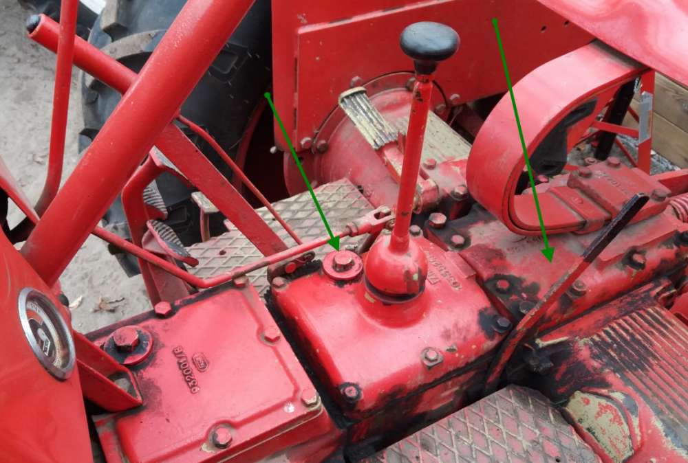

Hallo Jogi,
Ich habe nur die Ölpeilstab beim Grüne Pfeil.
Ist da auch der Punkt wo man das Öl für das Hintergetriebe ausfüllen soll? Bei mien zweite grüne Pfeile kann Ih nichts finden um aus zu füllen.
dankeschön.
#7663
Hallole,
Genau beim ersten grünen Pfeil wird das Öl aufgefüllt. Der 2 Pfeil das sind die schrauben vom Deckel des Getriebes. Der hintere Teil füllt sich mit dem vorderen Teil.... Also nur Öl beim ersten Pfeil einfüllen.
Gruß jogi
