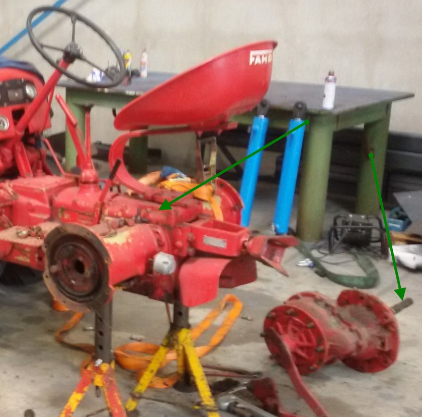

Fahr D180 wo meinfahr getriebeöl ausfüllen

Hallo Henk,
Getriebeöl = Sae 80 w90 GL4
Oben auf dem Getriebe müsste eine Mutter/Deckel sein Schlüsselweite 19 oder 22mm. An diesem befindet sich ein ölpeilstab mit einer Markierung. Bis zu dieser auffüllen. Oder meinst Du das Öl der Achsen?
MfG jogi

Hallo Henk, ich meine das die Schraube zum Öl einfüllen rechts neben dem Schalthebel sitzt.
Gruß jogi

Hallole Henk, gelesen hab ich irgendwo mal das ca. 9Liter rein gehören .... kommt mir aber etwas wenig vor für das Getriebe. Wichtig ist das Du GL4 verwendest für das Getriebe, auch wenn Dein Lama- Händler sagt das Du ruhig
auch GL5 rein füllen kannst .... Ganz wichtig.
Gruß Jogi
