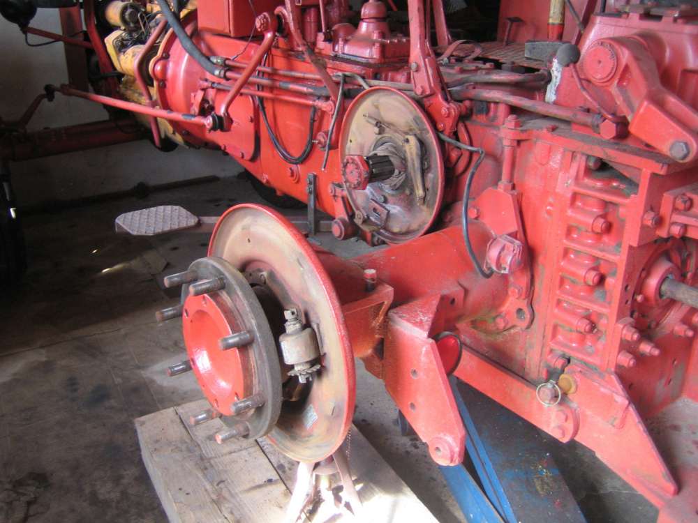

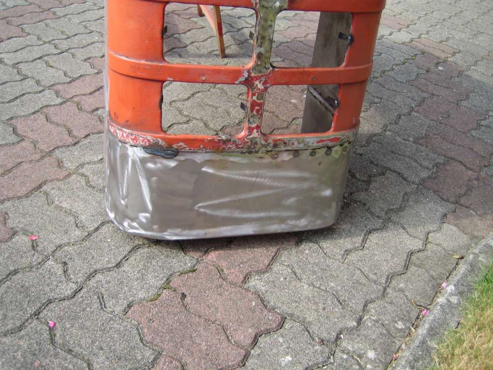

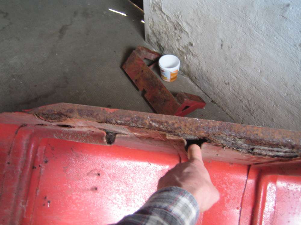

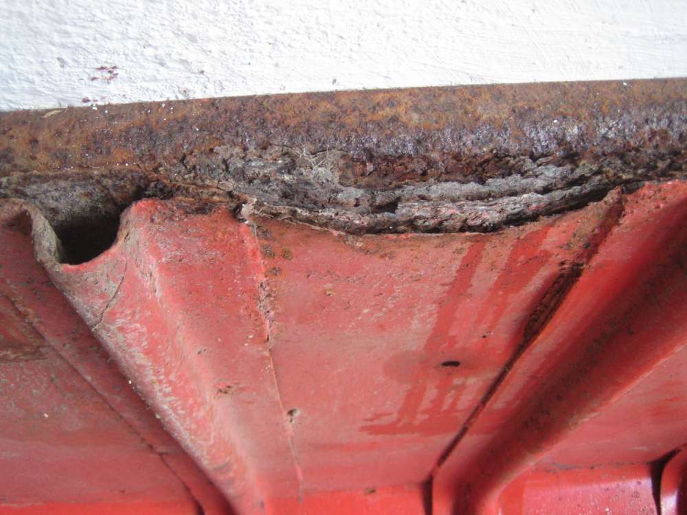

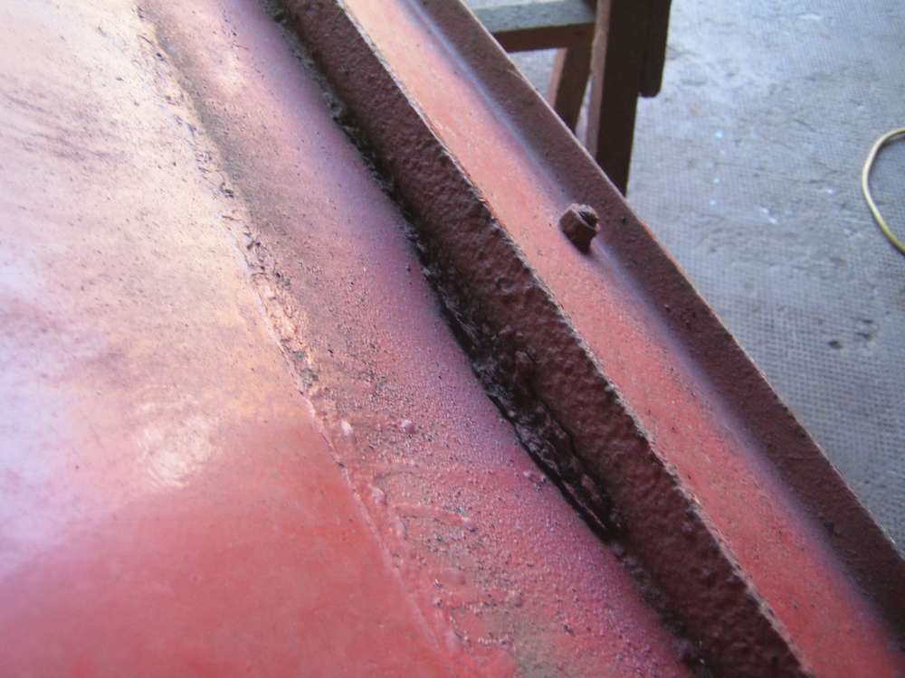

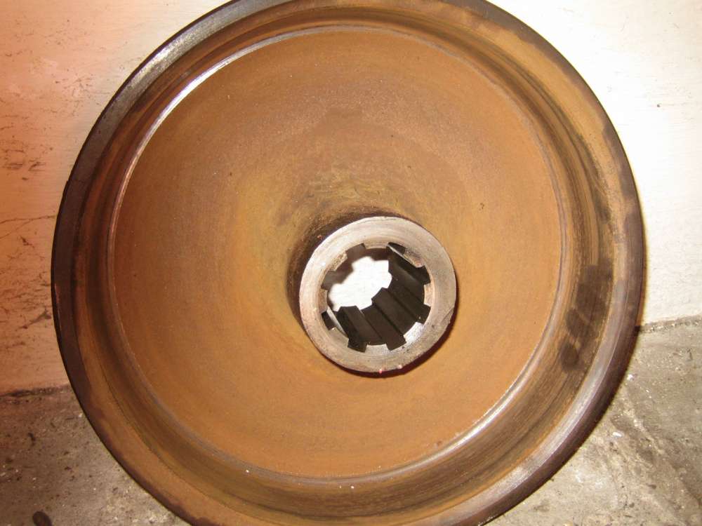

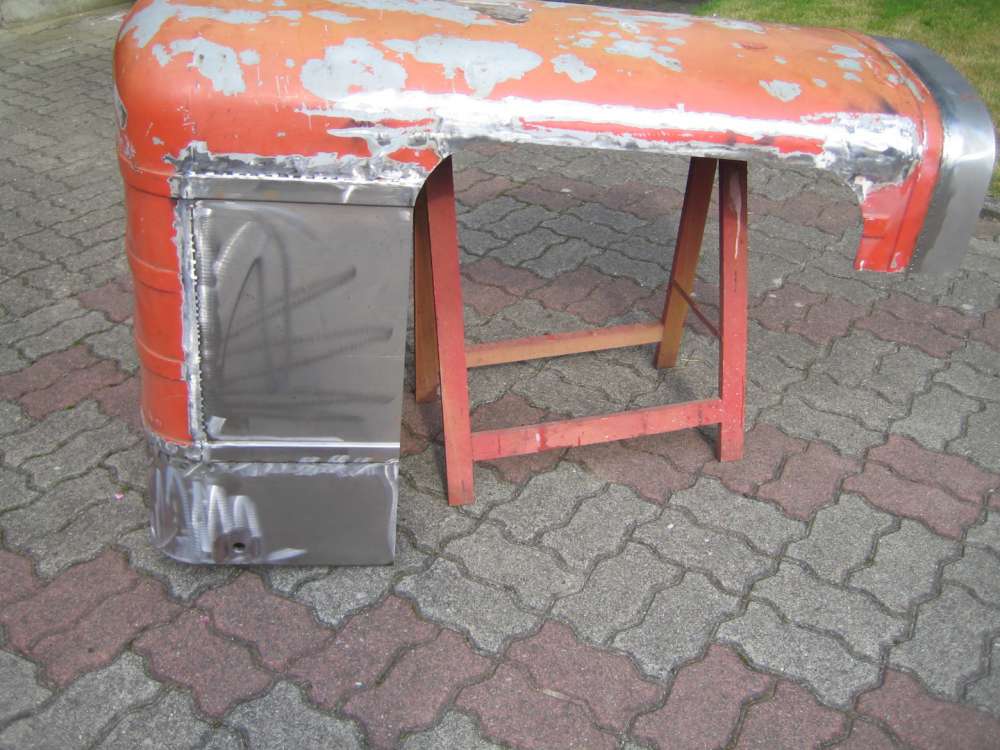

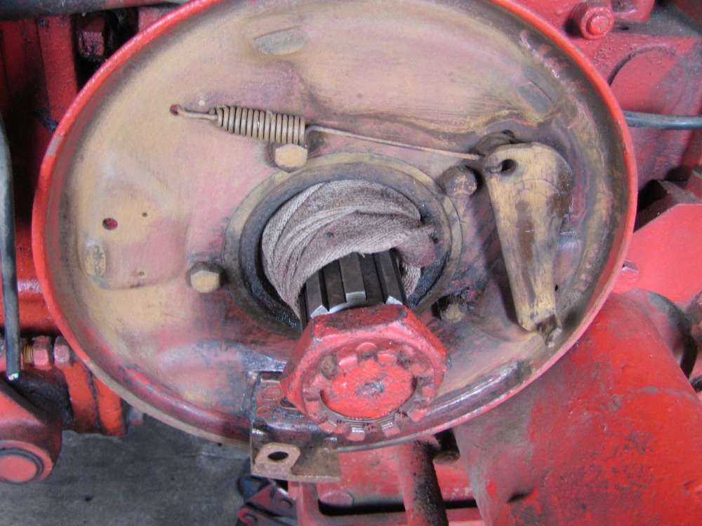

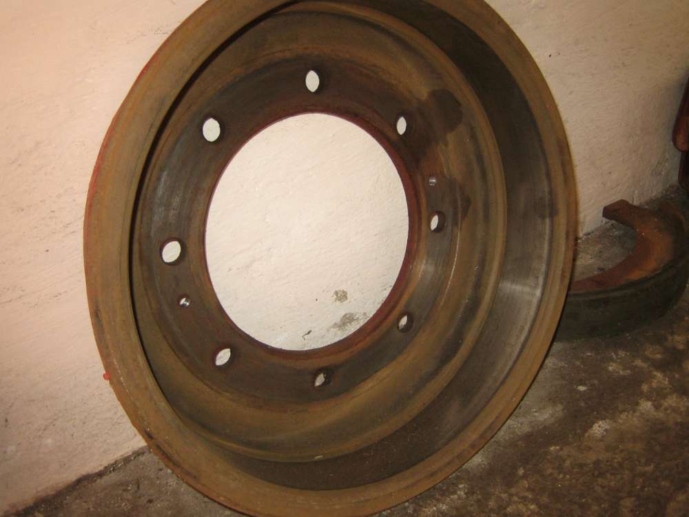

Die Haube wurde dann erstmal Grundiert um Rostbildung zu vermeiden.Im Oktober habe ich mir einen anderen Motor besorgt,da der andere nichts mehr war.Dann wahr auch erstmal pause. Im august 2015 habe ich die Bremsen neu belegt.

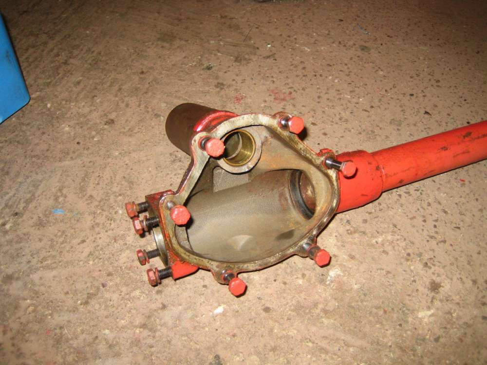

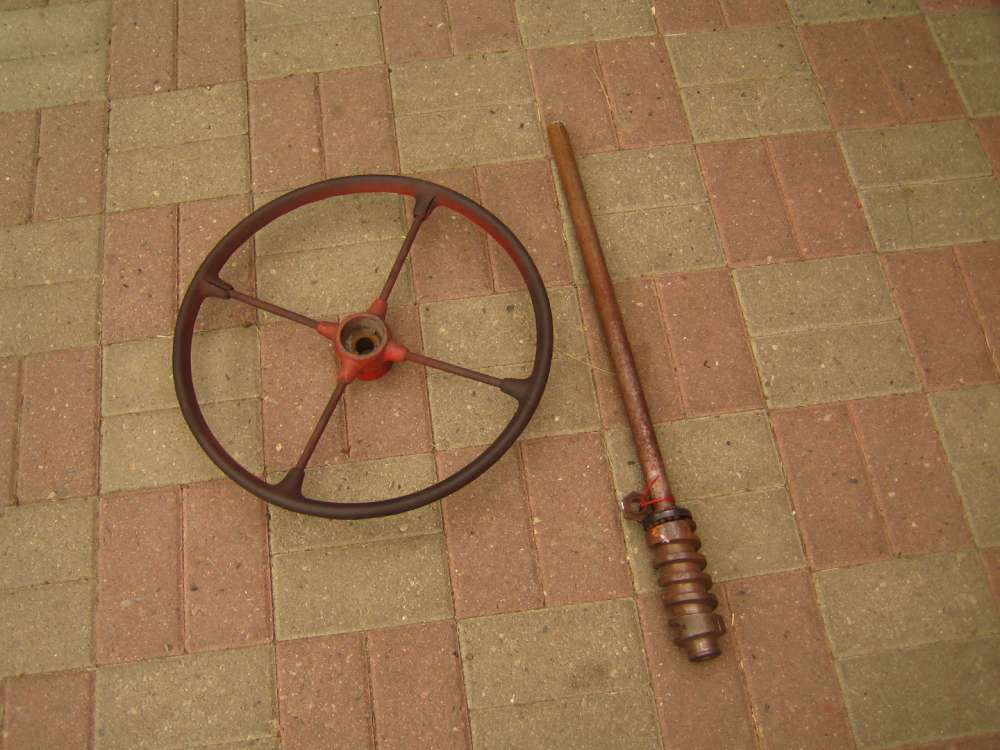

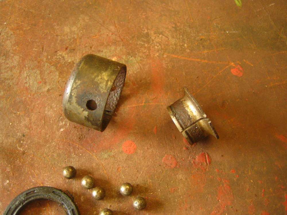

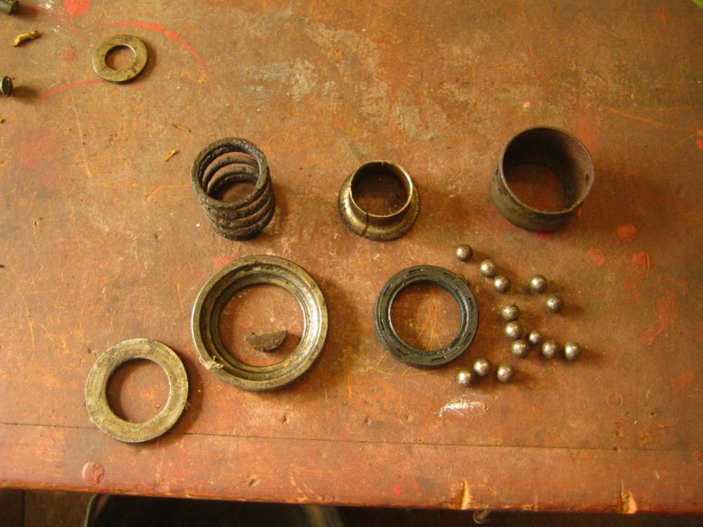

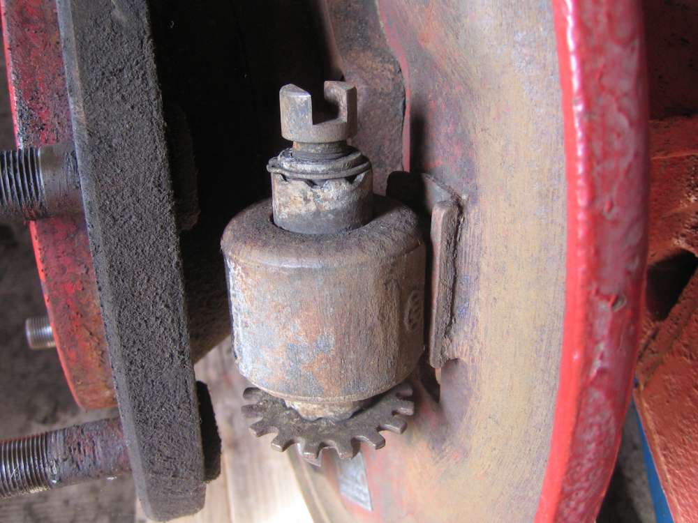

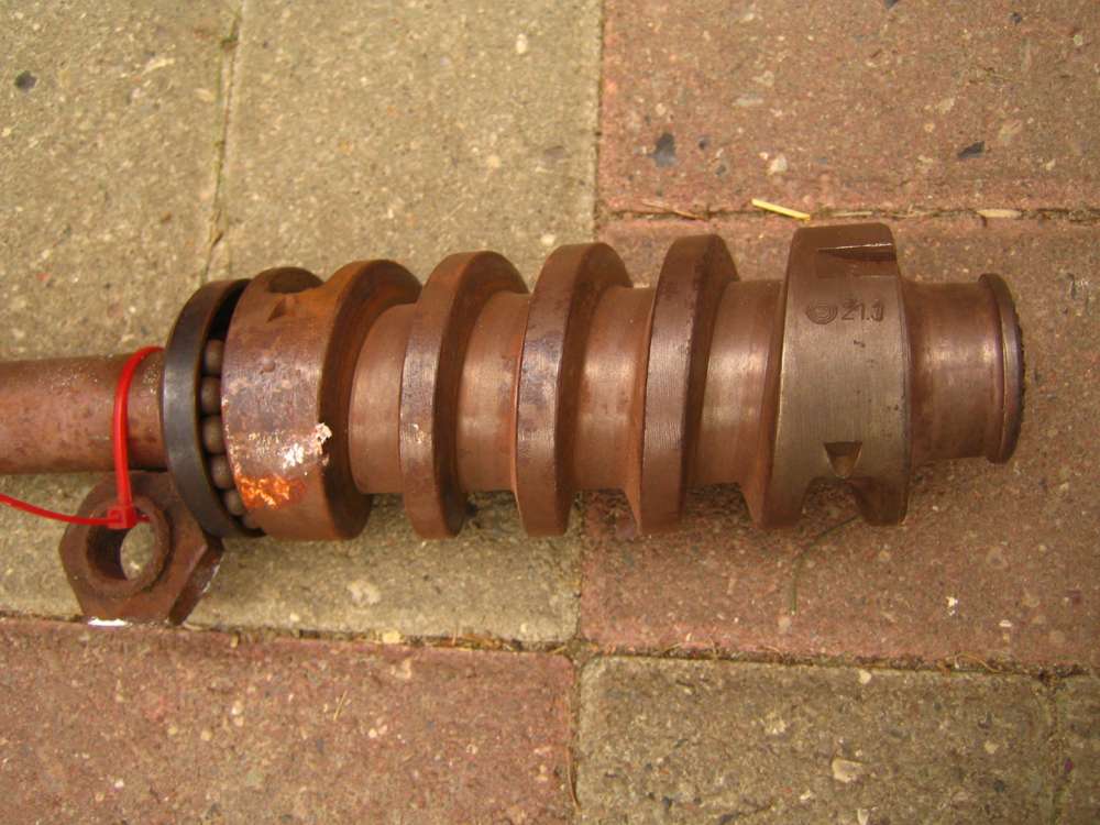

Im Septemper 2015 hatte ich die nächste Baustelle! - Das Lenkgetriebe.
Da der Fahr sich schwer lenken ließ, wollte ich nur die Lager erneuern. Dabei stellte sich heraus das auch der Lenkfinger verschliessen war. Da die Lager vom Lenkfinger fest waren.
Also mussten Diese neu bestellt werden.
Die freundliche Stime am anderen Ende fragte mich ob die Schnecke dann noch in ordnung sei,
dies konnte ich nicht feststellen und fuhr mit dem gesamten Lenkgetriebe hin.
Aber was soll ich sagen, wie wir den neuen Lenkfinger in die alte Schnecke hielten und zum vergleich in die Neue, stellten wir fest das auch die Schnecke verschliessen war.
Das Ende vom Lied, das Lenkgetriebe wurde komplett erneuert, selbst das Lager in der Lenksäule.
