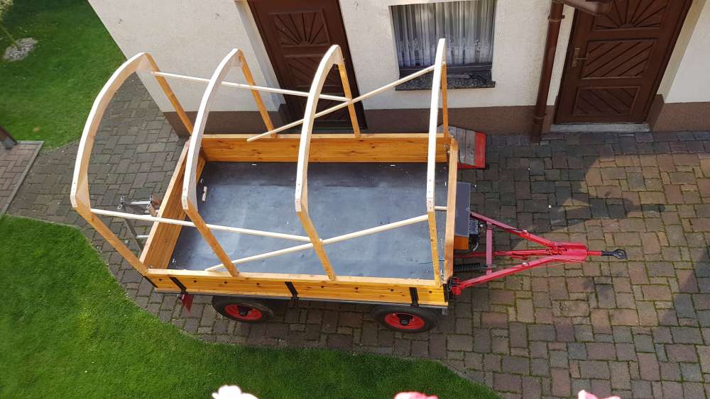

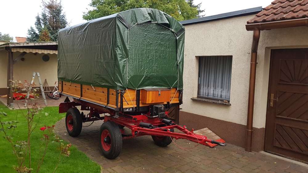

Dann nutzen wir die Sachen die da sind. Mein Anhänger HM20.11 bekommt ein Dach.

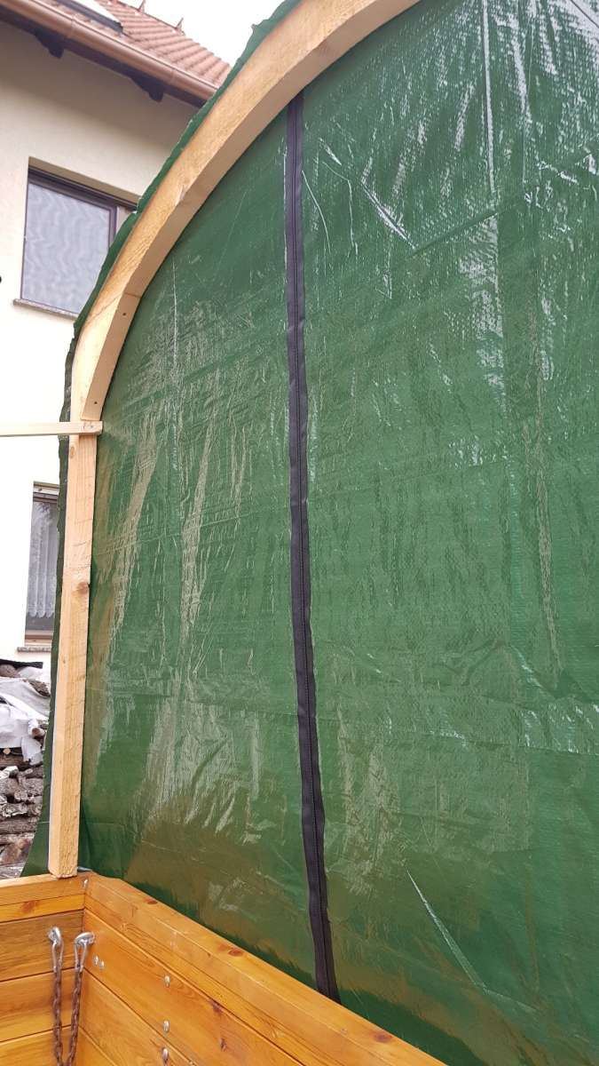

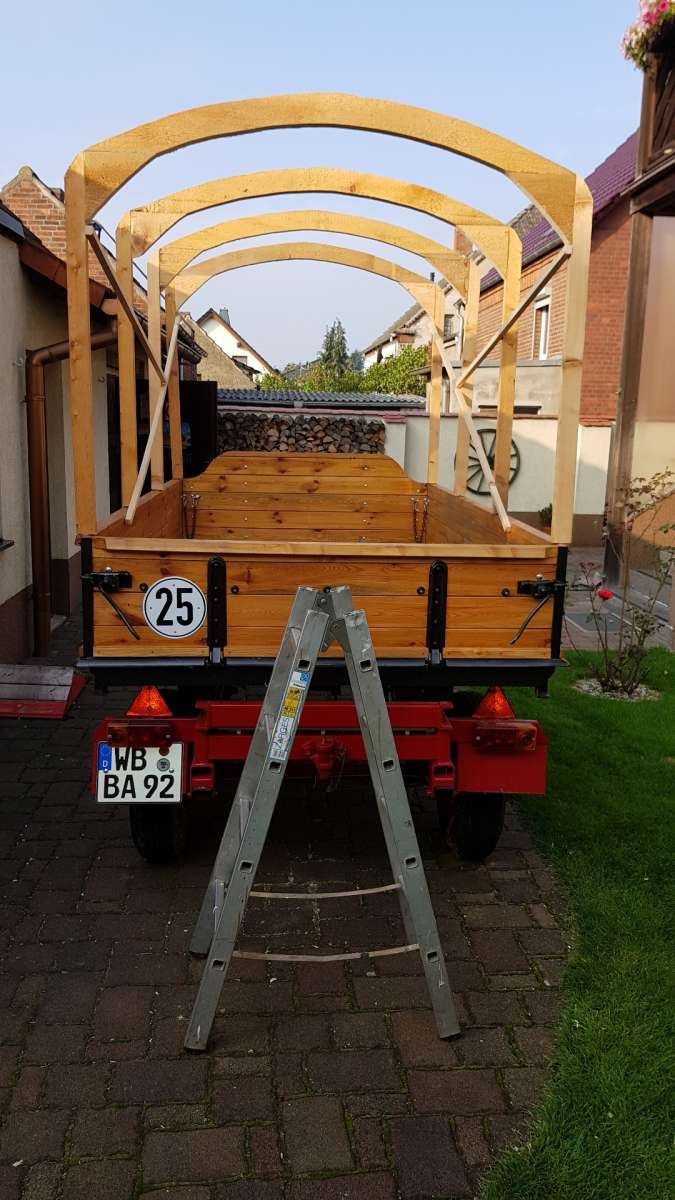

Habe aus ein paar Dachlatten die Stützen und alten Bohlen die Bögen geschnitten und montiert.

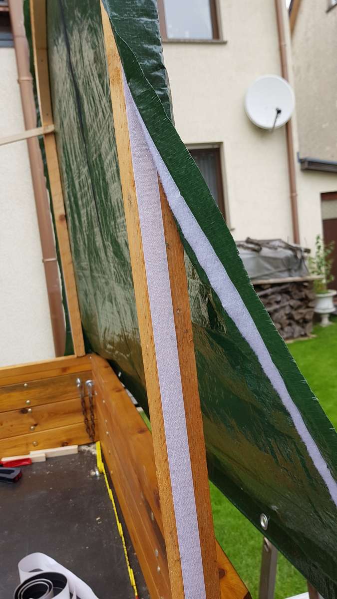

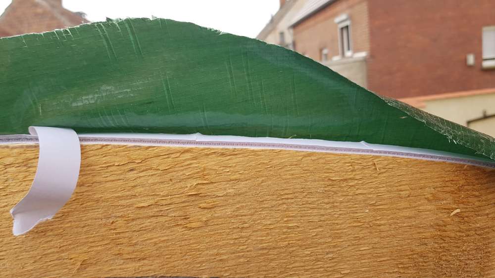

Auf die äußeren Rahmen selbstklebendes Klettband geklebt.
Wiederum darauf eine Abdeckplane vom Baumarkt zugeschnitten und verklebt.
Um den Einstieg herzstellen nutzte ich eine Staubschutztüre vom Baumarkt.

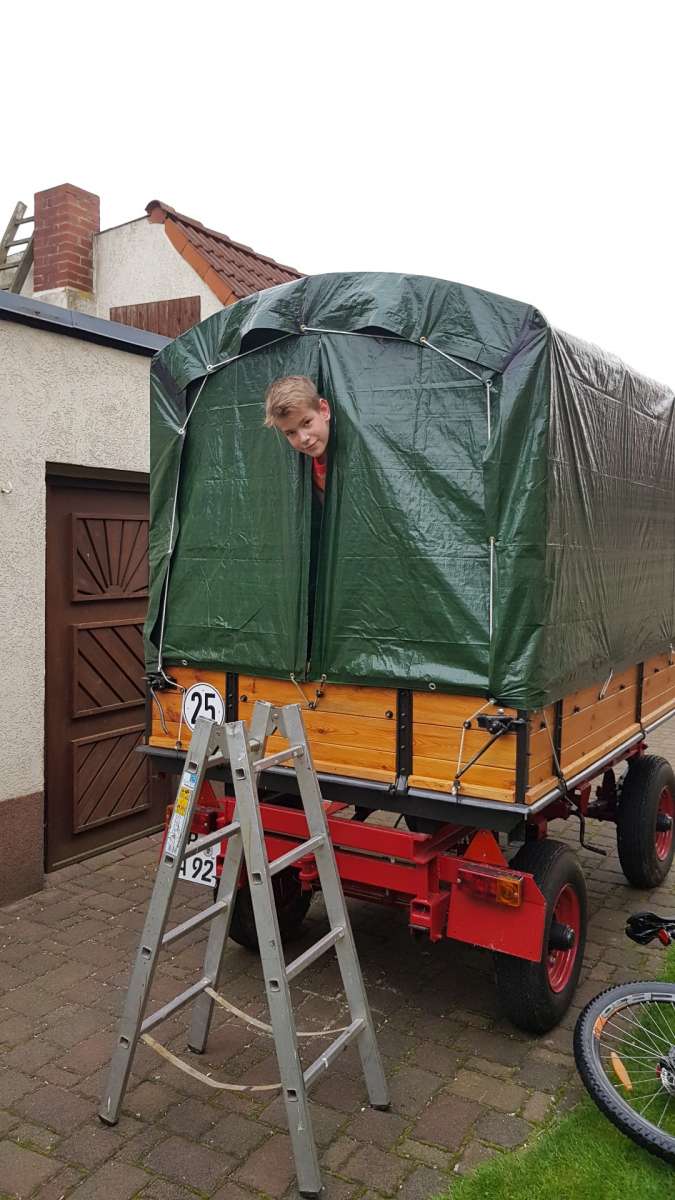

Ja die Staubschutztür.
Ist auch vom Baumarkt. Verwende nur den Reißverschluss. Der ist auch selbstklebend.
Aufgeklebt das Teil, dann geöffnet und die Plane aufgeschnitten.
Als Dach auch eine passende Plane drübegezogen und mit Gummiseilen straff gezogen.

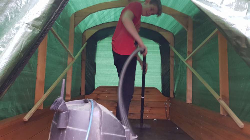

Das Reisehotell muss auch gereinigt werden.

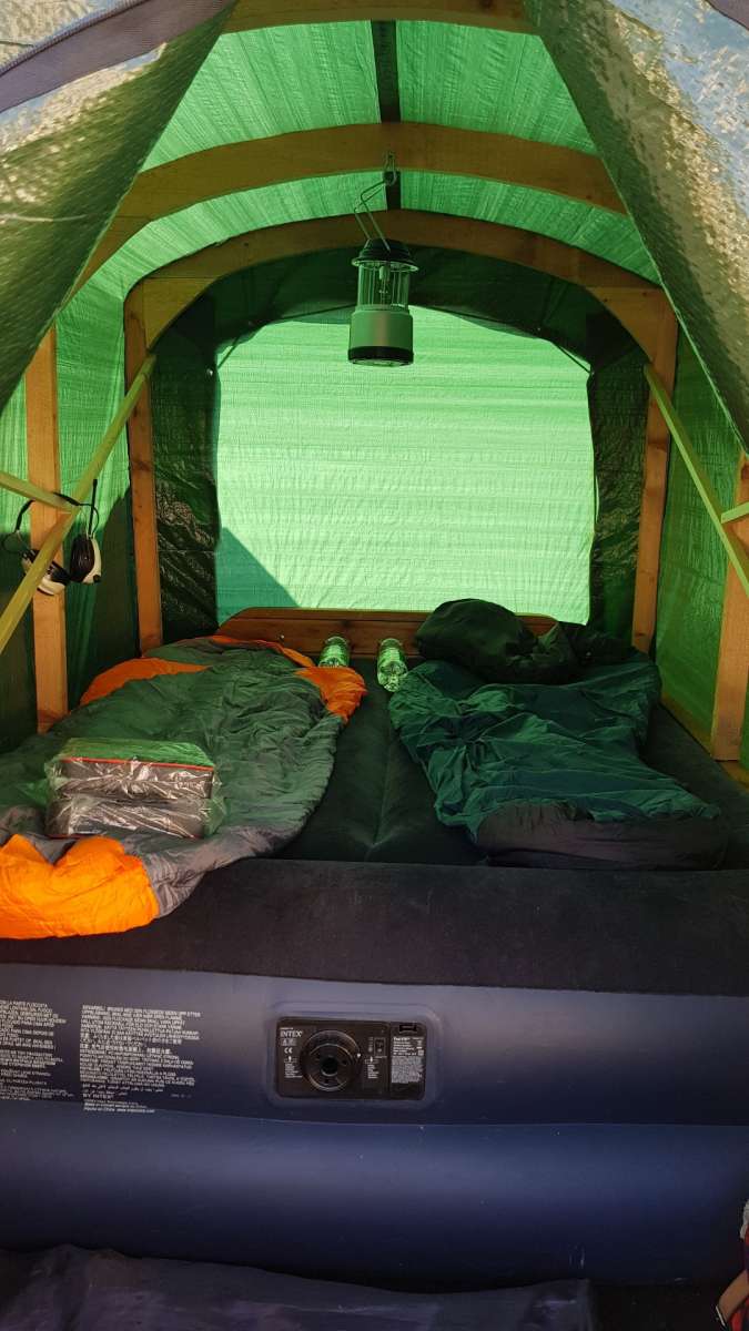

Ein Luftbett passt rein. Darauf die Schlafsäcke und fertig ist die Schlafstätte.

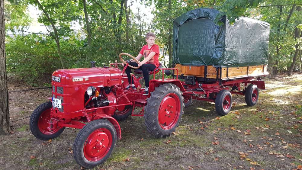

Dann noch das Abschiedsfoto bei der Heimreise.
Hat Spass gemacht. Geschlafen haben wir auch wie 2 Baby`s.
