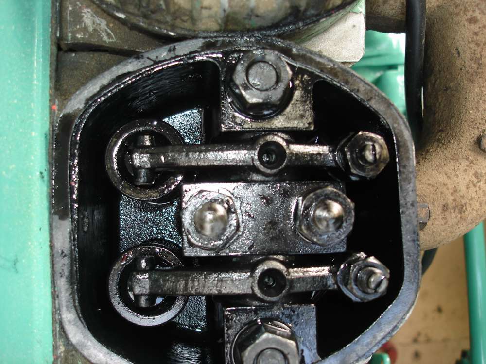

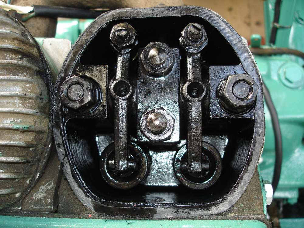

Nochmals: Verölter Motor beim D130AH mit 2LD-Motor
- rainerzemler
- besitze: Fahr D 130 H
Hallo Ölnebelgeschädigte,
die Motorentlüftung befindet sich bei diesem Motor im Zylinderkopf. In jedem Zylinderkopf befindet sich eine
ca.d4,0 mm große Bohrung die waagrecht in der Mitte zwischen den Ventilen in den Ansaugkanal mündet (auf den Bildern leider nicht zu sehen).Wenn diese Bohrungen verstopft sind funktioniert die Motorentlüftung genausowenig wie die Kipphebelschmierung und der Motor drückt an allen möglichen Stellen Öl raus.
MfG
Dieter
