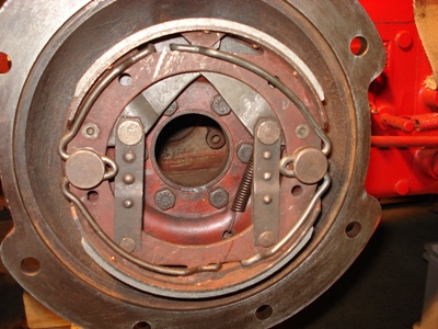

Ich habe es wegen einer fast festen Bremse abgenommen, auseinandergebaut und gereinigt. Jetzt kommen neue Dichtringe und Lager rein und dann werde ich es wieder zusammensetzen.
Bei der Durchsicht habe ich leider festgestellt, dasss eine Biegefeder gebrochen ist. Da muß wohl oder Übel eine neue her. :(
