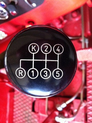

Danben möchte ich den vorhandenen Knopf am Schalthebel demnächst gerne ersetzen - kann mir für die Auswahl des richtigen Ersatzstückes vielleicht jemand die Darstellung des Schaltschemas vom D 270 oder eine Detailaufnahme vom Schaltknopf mit sichtbarem Schaltschema hier einstellen.
In den mir vorliegenden technischen Unterlagen ist nur die genaue Lage des 1. Ganges sowie des Rückwärtsganges beschrieben, ansonsten wird auf das Schaltschema am Knopf verwiesen..

Vielleicht noch kurz zum Schaltschema - gab es eigentlich unterschiedliche Schaltknöpfe in Abhängigkeit vom Vorhandensein des Kriechganges? Wenn ja, wo liegt der Kriechgang im Schaltschema?

Hallo Edgar
Bin schnell in die Werkstatt gegangen, habe das Foto gemacht.
Geliefert hat das ganze www.oldtimer-jehle.de inkl. eines Adapters M8/M10
da die Knöpfe ein M10 Gewindeloch haben, der Ganghebel aber "nur" M8
(Einen Kriekgang hatte meinD270 nicht, die Gravur K war aber drauf)

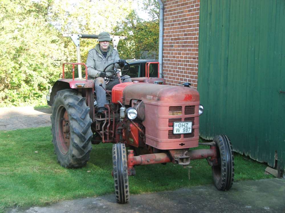

Hallo Schrauber-Freunde,
ich konnte meinen Fahr D 270 bereits im Herbst letzten Jahres wieder erfolgreich zum Leben erwecken.
Ölwechsel, neuer Öl- und Dieselfilter, neue Batterie sowie ein neues Masseband und mein Oldie sprang nach annährend 10 Jahren Standzeit problemlos wieder an.
Da kam wirklich Freude auf - zwischenzeitlich habe ich mit der Restaurierung begonnen - werde demnächst auch hier ein wenig drüber berichten.
