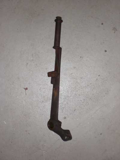

ich brauche mal wieder eure Hilfe. Beim Handbremshebel meines D90H funktioniert die Feder nicht mehr. Nun will ich den Handbremshebel überholen und eine neue Feder einsetzten. Zumindest gehört laut Ersatzteilliste eine hinein.
Leider kann ich nicht entnehmen wo diese einzubauen ist. Ich habe jetzt begonnen den Hebel auseinsander zu bauen. Ich bin aber nicht weit gekommen. Bevor ich nun mit brachialer Gewalt alles noch schlimmer mache hoffe ich, dass jemand von euch eine Anleitung für mich hat, wie ich alles auseinanderbauen kann.

Hallo Mirko
Beim D270 ist der Knopf zum Drücken mit einem Gewinde versehen in das der dünnere Teil (zum Zahnsegment) eingeschraubt ist. Beim D90 sollte das eigentlich nicht anders sein. Lass es mal mit WD40 einweichen. Evtl. mal am Zahnsegment lösen, nach oben ausfahren, dann kannst du es evtl. besser fassen. Unter dem Knopf sollte dann auch die Spiralfeder zu finden sein.
