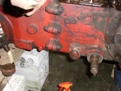

Ich brauche mal wieder eure Hilfe. Ich möchte die Abdichtringe der Bremswelle erneuern, da diese doch schon erheblich lecken. Ich habe bereits die Bremspedale und den Hebel für die Zapfwelle abgebaut. Nur leider erschließt sich mir noch nicht, wie ich die Bremswelle und die Schaltbüchse für die Zapfwelle entferne. Ich möchte ungern dafür das ganze Getriebe auseinanderbauen müssen.

wirf mal einen blick in die ersatzteilliste, da siehst du, was dich erwartet und wie die welle gesichert ist. bei meinem 160er habe ich die welle nicht ausgebaut, sondern auch nur die pedalerie auf beiden seiten demontiert. die welle sollte aber einfach auszubauen sein.
