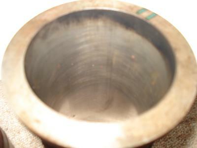

habe die Zylinderlaufbüchsen zur Zeit ausgebaut und da von den Honriefen nicht mehr viel zu sehen ist möchte ich sie neu honen lassen.
Wie groß darf der Durchmesserunterschied zwischen Kolben und Zylinderlaufbuchse den höchstens sein?

du musst die büchsen und die kolben getrennt voneinander vermessen und das zulässige verschleissmass aus den technischen daten ermitteln. nur die büchsen neu honen zu lassen ist sicher keine gute idee - wahrscheinlich haben die kolben oder kolbenringe auch verschleiss.

das ist mir schon klar. Selbstverständlich wird der Kolben und die Laufbuchse getrennt vermessen außerdem gibt es dann neue Kolbenringe. Meine Frage war nur wie groß das Spiel sein darf. Im Werkstatthandbuch von Deutz ist das Spiel mit 0,09 mm angegeben wobei die Verschleißgrenze bei 0,2 mm liegt.
