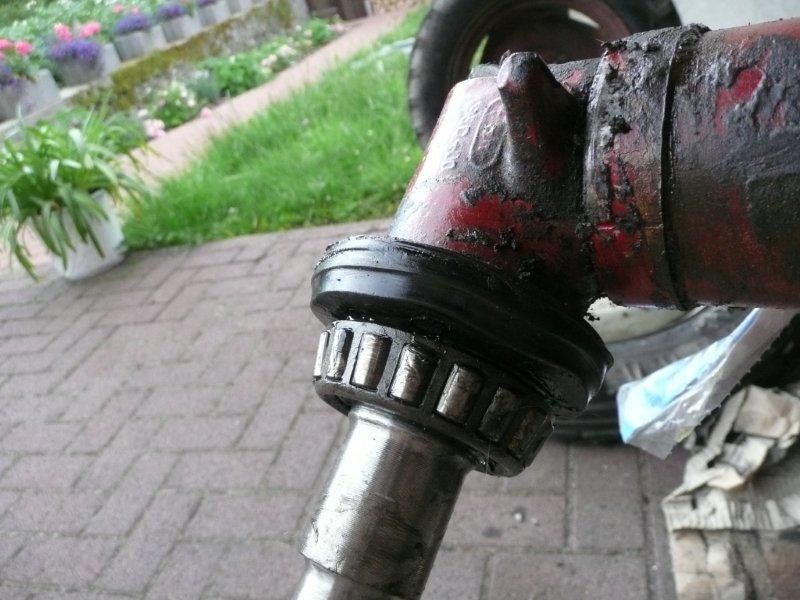

Dichtring an der Vorderachsnabe beim D133N
- hansweis
kann jemand Auskunft geben ob ich den Dichtring noch irgendwo beziehen kann?
BAJ 48x80x13
Danke!

Hallo WaGa,
ja ich habe sie über Hermann, HLO, Ratingen bezogen
Gruß Hans

Hallo hansweis,
Vielen Dank für Ihre Empfehlung.
Diese aussergewöhnlichen Aussen dichtenden Dichtringe werden auschliesßlich als Sonderanfertigung produziert.
Jedes Abmass ist möglich, auch z.B ein 2mm größerer Ausendurchmesser, wenn die Radnabe wegen erheblichen Verschleiß einmal nachgedreht werden musste,
um diese dann auch wieder dicht zu bekommen.
Auch Standardwellendichtringe in Untermassrößen (z.B. Innendurchmesser 0.5mm, oder 1mm kleiner als Serie) werden von diversen Kunden regelmäßig bestellt.
