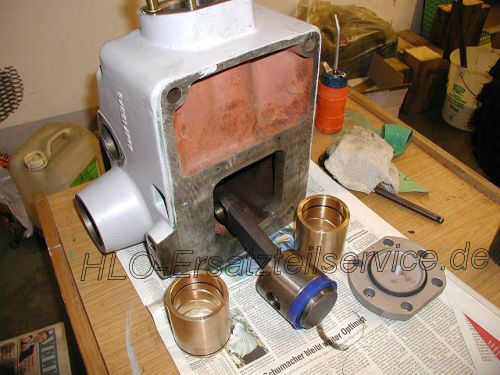

Hallo olafschmidt
ich kann Ihnen versichern, ich kenne mich damit sehr gut aus...
und das ist viel Arbeit !!
Dazu muss der Kraftheber vom Schlepper demontiert werden und dann von unten geöffnet werden.
Anschlissend muss der Hubkolben mit dem Pleuel demontiert werden und dann der Kurbelarm gelösst werden um die Hubwelle nun aus dem Gehäuse ausdrücken zu können.
Danach kann man die Dichtringe aus den Buchsen herausnehmen und ersetzen.
In der Regel ist es auch notwendig, das die Buchsne selbst ebenfalls erneuer werden, sonst ist die gaze Mühe am Ende umsonst, weil die Dichtringe das große Spiel zwischen Buchse und Welle nicht mehr ausgleichen/abdichten können.
Siehe unten angehängtes Foto
