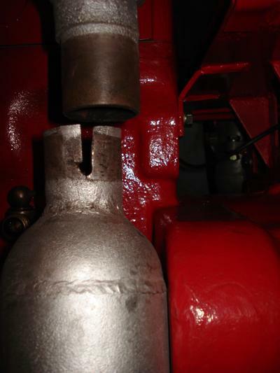

bei meinen D 17 lässt sich der Schalldämpfer nur schief montieren, da zwischen Krümmer und Schalldämpfer ein Versatz von ca. 2 cm vorliegt. Laut Ersatzteilliste ist aber der richtige Krümmer montiert.
Da der Schalldämpfer sowieso durchgerostet ist bin ich auf der suche nach einem gut erhaltenem Schalldämpfer.

den Krümmer im Ebay hatte ich auch schon angeschaut weis aber nicht ob dieser passen würde.

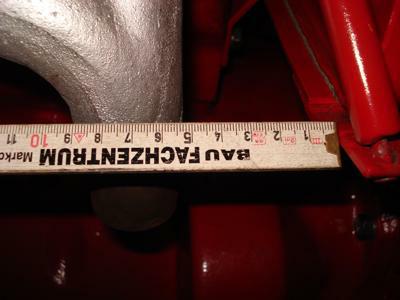

Mein Krümmer hat die Teile NR.931601.

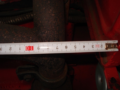

Ich war deshalb auch schon einmal im Museum und habe den Abstand von der Tankkonsole bis Mitte Krümmer nachgemessen. Mein Eindruck war aber, das bedingt durch das Alter der Traktoren, keine Auspuffanlage mehr Orginal war.
Gruß Erwin
Mein Krümmer
Krümmer Fahr-Museum
Hallo Erwin,
an meinem D15 ist der Abstand von der Trennfläche Motor /Getriebe bis Mitte Auspuffausgang ca82mm,der Durchmesser des Schalldämfers ca92mm . Dein Motorblock ist eine späte Ausführung da er einen Anguß besitzt der beim D22 für die Aufnahme des Anlassers dient.Ich habe an meinem D15 den gleichen Block und der Schalldämpfer hat in montiertem Zustand ca2-3mm Abstand zur Kupplungsglocke. Möglicherweise ist der Durchmesser deines Schalldämpfers zu groß.
