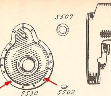

Hallo HLO,
ich habe mal ein Bild angehängt mit 2 Pfeilen
wo ich die Nut weggefräst habe ( ca.25 mm breit).
So konnte ich einen größeren Abzieher benutzen.
Die Arme hätten nicht zwischen das Zahnrad und dem Gehäuse
vorbeigepasst.
