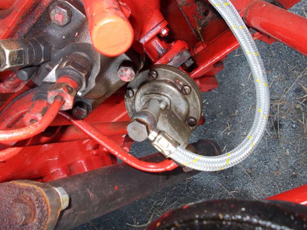

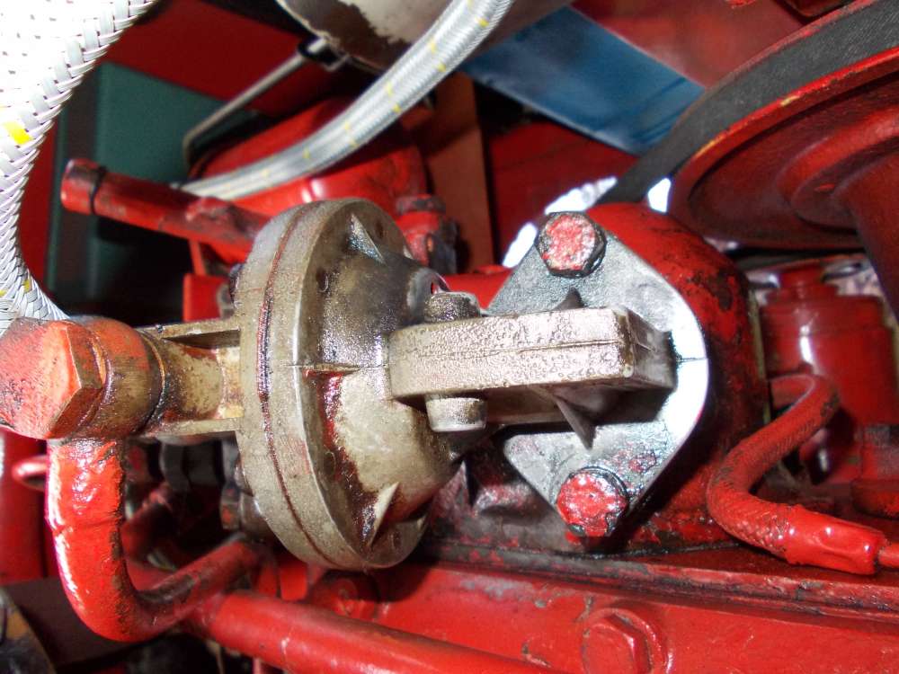

Förderpumpe undicht Fahr D180H

Hallo Jakob,
ich kenne mich mit dem alten Motor nicht so gut aus, aber eine Pumpe kannst du evtl. über eBay bekommen. Ansonsten kannst du den Karl-Heinz Rigling mal anrufen. Kontaktdaten gibt's unter dem Kontaktmenü. Auch Dieter Rath könnte eine Möglichkeit sein.
Bei mir ist eine Kolbenpumpe verbaut, kannst du sagen wie die Dichtung aufgebaut ist? (Material, Ausehen, evtl Foto)
Hallo jakobgras,
Förderpumpen in der Art wie es Ihre Fotos zeigen,
kann man bei äusseren Leckagen mit entsprechenden Dichtsätzen neu abdichten.
Wenn allerdings die innere Pumpenmembrane auch defekt bzw. sehr alt ist,
lohnt sich das in der Regel nicht mehr, weil dann Kraftstoff ins Motoröl gelangen könnte.
Die Gefahr vom Motorölverdünnung wäre zu hoch und es sollte Vorteilhafterweise die kpl. Kraftstoffförderpumpe ersetzt werden.
