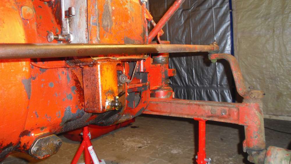

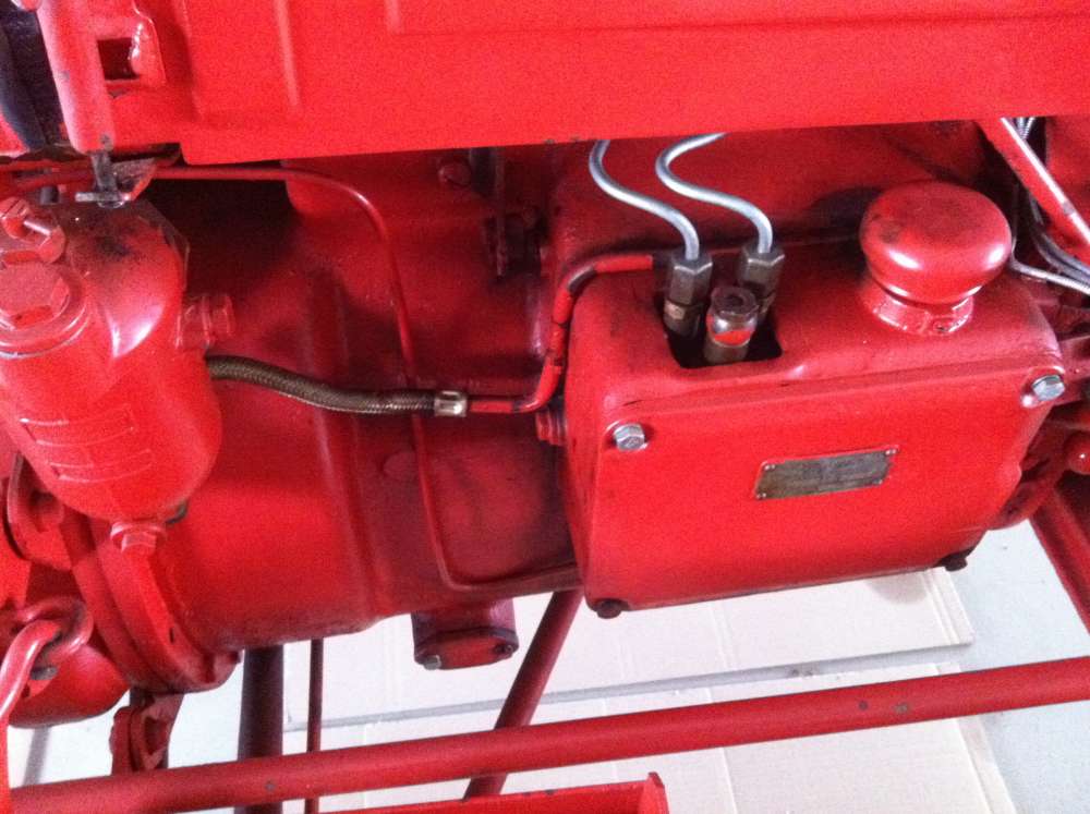

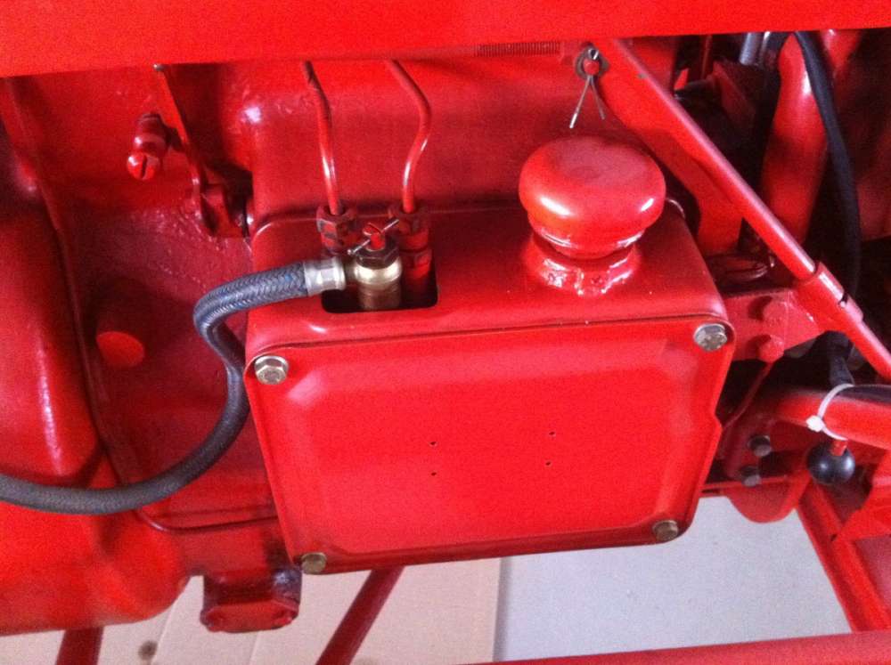

1.Bei meinem Fahr ist im Bereich der Einspritzpumpe "gebastelt" worden. Ich würde gerne mal ein Foto sehen wie es im original zustand aussieht. Hier mal ein Foto von meinem Pumpengehäuse:
Denke die Einspritzpumpe ist nicht original da das Gehäuse oben aufgesägt worden ist. Glaub da kommt ja auch noch eine Abdeckung drüber?
Eine überholte Einspritzpumpe hab ich mir schon besorgt.
Kommt auf den Deckel ein Schmierplan?

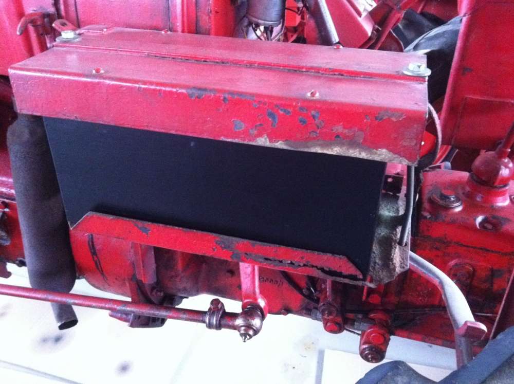

2. Wie wird die Batterie befestigt? Bei mir ist nur der Grundträger vorhanden.

Hallo Florian

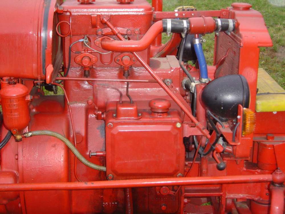

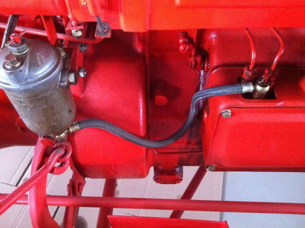

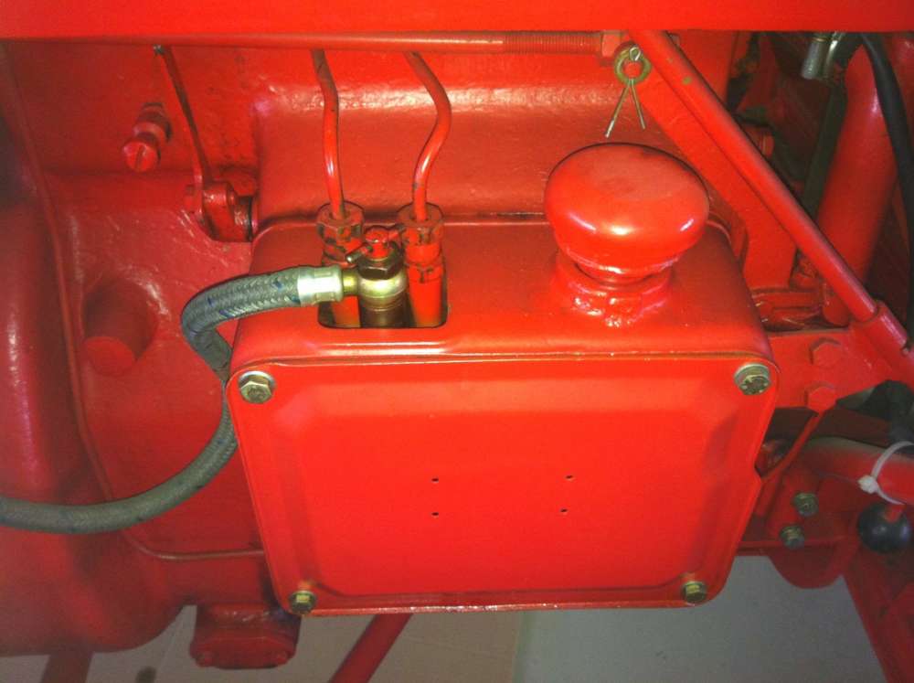

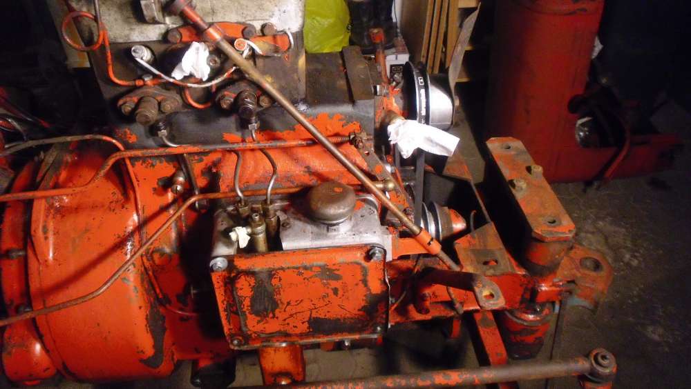

Bei den 15/17-ern mit 2D15 wurden 7 verschiedene Pumpen eingebaut.
Bei deinem wurde "etwas gemurkst" und die Pumpe nicht richtig eingeführt.
Der Schmierplan (gibt es bei Raimund Auer) war auf dem Deckel montiert
Bei Fragen zur Pumpe helfen Rath und Rigling sicher weiter.

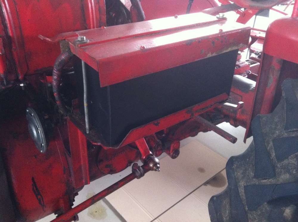

Die Halterung der Batterie sieht so aus:

Danke für die tollen Fotos!!!
Da muss ich mal schauen ob ich das Gehäuse bei mir flicke oder irgendwo ein gebrauchtes her bekomme. Unter das Gehäuse haben die bei mir so einen Diesel-Auffangbehälter mit Ablasshahn geschraubt. Der ist schon abgeschraubt.
Den Deckel für die Batterie muss ich mir wohl selbst bauen.
