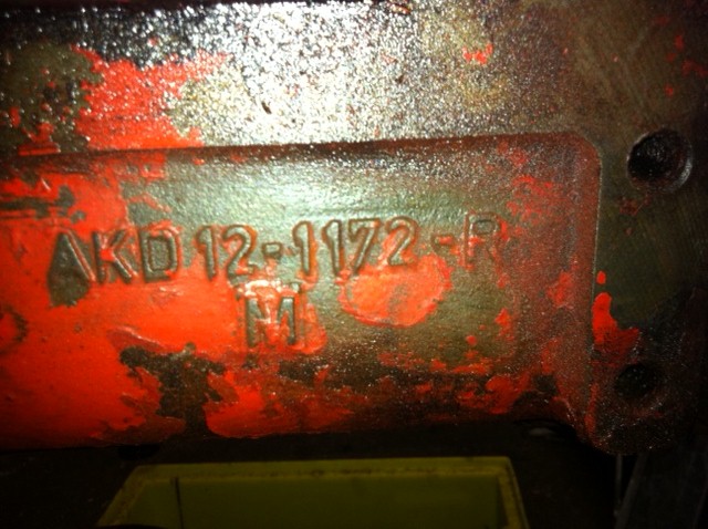

Ich hab da mal noch 2 Fragen.
Mein fahr ist laut Brief Baujahr 1956 und am 13.11.56 zugelassen worden hat aber noch das Armaturenbrett am Lenkrad.
Ab wann wurde das neuere Model des D180H eingeführt?
und
Weshalb hat mein D180H trotz Bj 56 einen AKD 12? in einem Prospekt hab ich gelesen ab Bj 54 wurde der AKD 112 eingeführt.
Mit freundlichen Grüßen
Julian
