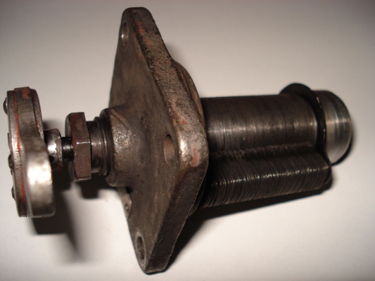

hallo erwin.ja es scheint an der welle rauszukommen.die stopfbuchsen lassen sich nicht mehr nachziehen.welche dichtungen sind da zu wechseln und wie mache ich das.hast du da erfahrungen mit?woher bekomme ich passende dichtungen usw.?gibt es keine neuen filter zu kaufen?danke für deine antwort-lars

hallo.hat hier jemand erfahrung mit undichtem ölspaltfilter und kann mir tipps zum neu abdichten geben,traue mich so nicht recht ran den filter auseinanderzubauen?bei unserem kommt öl aus der welle auf dem die ratsche sitzt und die 2 stopfbuchsen lassen sich nicht mehr nachziehen.mfg lars

hallo erwin.muss ich beim erneuern der dichtungen den ganzen filter zerlegen und wassinddasfür dichtungen,bekommt mann diesen dann überhaupt wieder zusammen?wie gesagt das öl kommt aus der welle und die buchsen lassen sich nicht mehr nachziehen?bin für jeden tipp dankbar wie ich den filter wieder abdichten kann!!!!oder repariert hier jemand solche filter gegen bezahlung??bitte helft mir!mfg lars

Wahrscheinlich muss die Ratsche runter, dann die Mutter lösen und
anschliessend die Stopfbuchse ersetzen . . bin mir aber nicht sicher,
ob das so richtig ist
