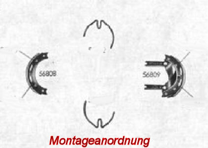

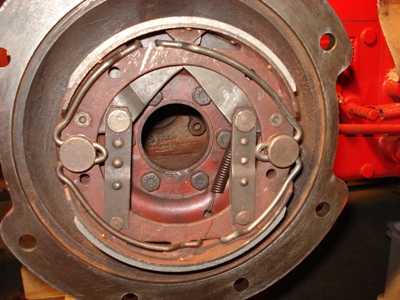

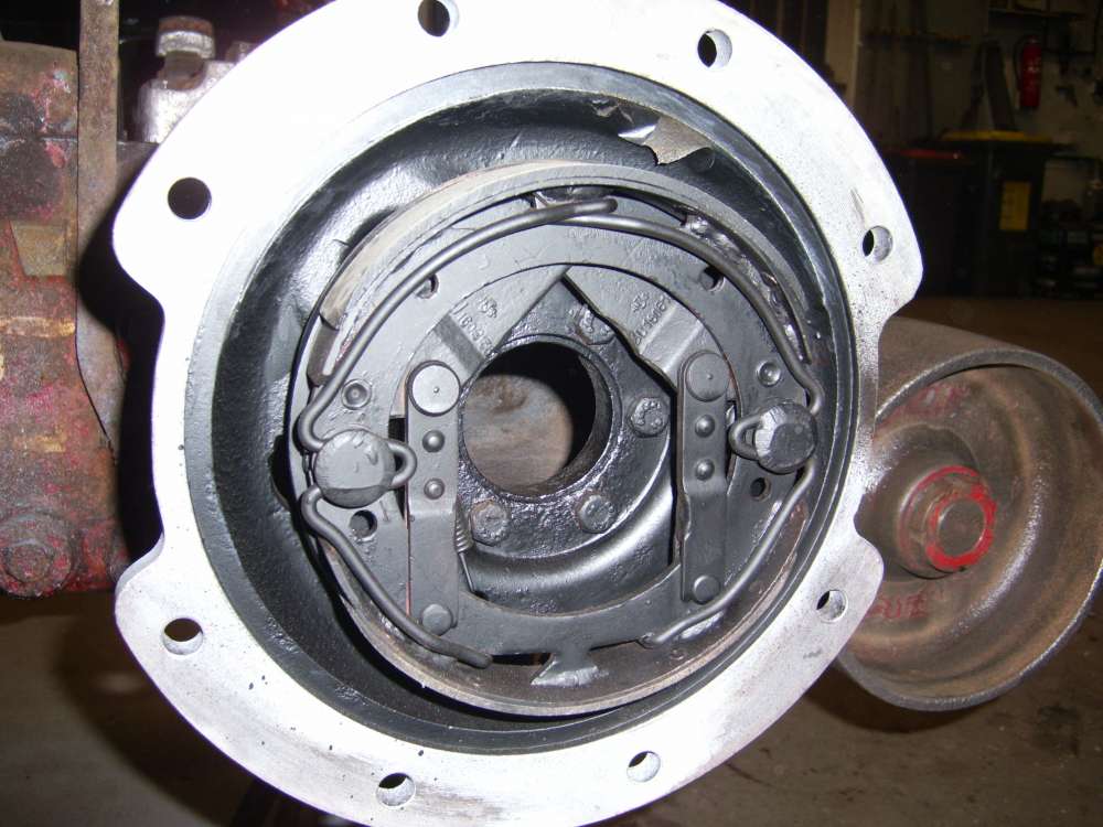

an dem in der Mitte eingestellten Fotos der Bremse ist mir aufgefallen,
das dort eine falsche Feder montiert ist.
Die beiden längeren Federschenkel liegen über einander.
Das ist mir an den mir bekannten Fahrzeugen so nicht bekannt.
Hier ein Foto aus einer ETL wie es korreckt montiert werden sollte
Es liegen sich immer ein langer und ein kurzer Schenkel der Bremsbackenfeder gegenüber. Niemals liegen die Federschenkel übereinander.
Weitere fragen dazu kann ich Ihnen auf Wunsch gerne beantworten.
- erwinsteidle
- Beiträge: 145
- Dank erhalten: 11
Hallo Helmut,
bei meinem D 17 hatte mein Vorgänger auch eine falsche Feder montiert.
Bei den Federn muss beachtet werden, dass es 2 Ausführungen gibt, sozusagen eine rechte und eine linke Ausführung. Wenn nun auf der anderen Seite die Federn genauso falsch montiert sind müsstest du diese nun halt richtig umtauschen.
Übrigens: Unter der Rubrik Tipps vom Praktiker findest du eine Anleitung wie die Federn richtig montiert werden müssen.
Gruß Erwin
