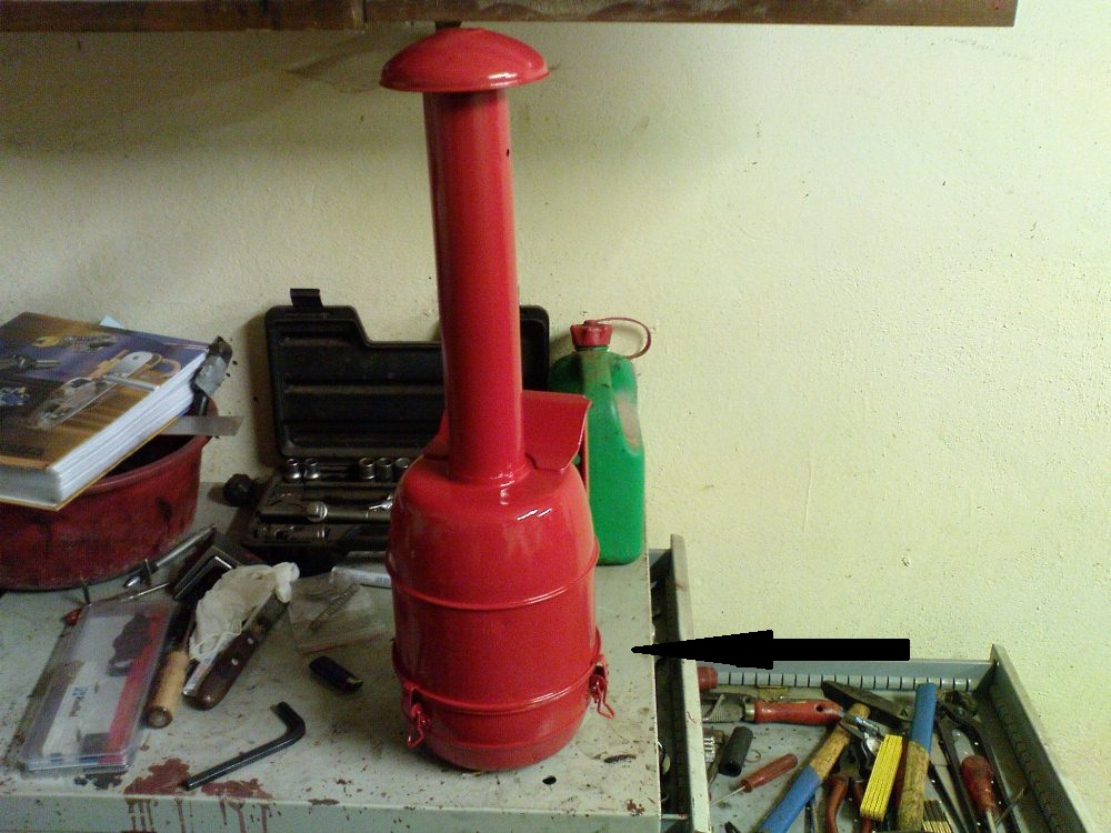

hallo jogi.danke für den tipp,hast du vielleicht mal ein bild davon wie das auszuschauen hat??oder gibt es die dichtung für den filter irgendwo zu bestellen?mfg lars

Hallo Zusammen
Ich habe gar keine Dichtung gefunden . . . ich habe "nur" etwas
(Motoren) Silikondichtungsmasse verwendet, diese kann ich alle
200 Stunden aufschneiden, das Filteröl wechseln und wieder neu
abdichten
#3379
hallole hubert,
das bringt licht ins dunkel ich war falsch ich meinte die dichtungen die bei deinem bild als nr.6 gekenzeichnet sind. hab die stelle mit dem filtertopf überlesen. beim 177 ist die dichtung etwas größer.
mein fehler lars sorry.
hubert hat recht dort ist keine dichtung! spannen deine klipps noch richtig oder sind die evtl. etwas ausgeleiert??.
gr jogi

hallo hlo.wo gibt es diese profildichtung und was koset diese?ob es auch den topf neu gibt da meine klammern auch nicht mehr so gut zu sein scheinen?mfg lars
