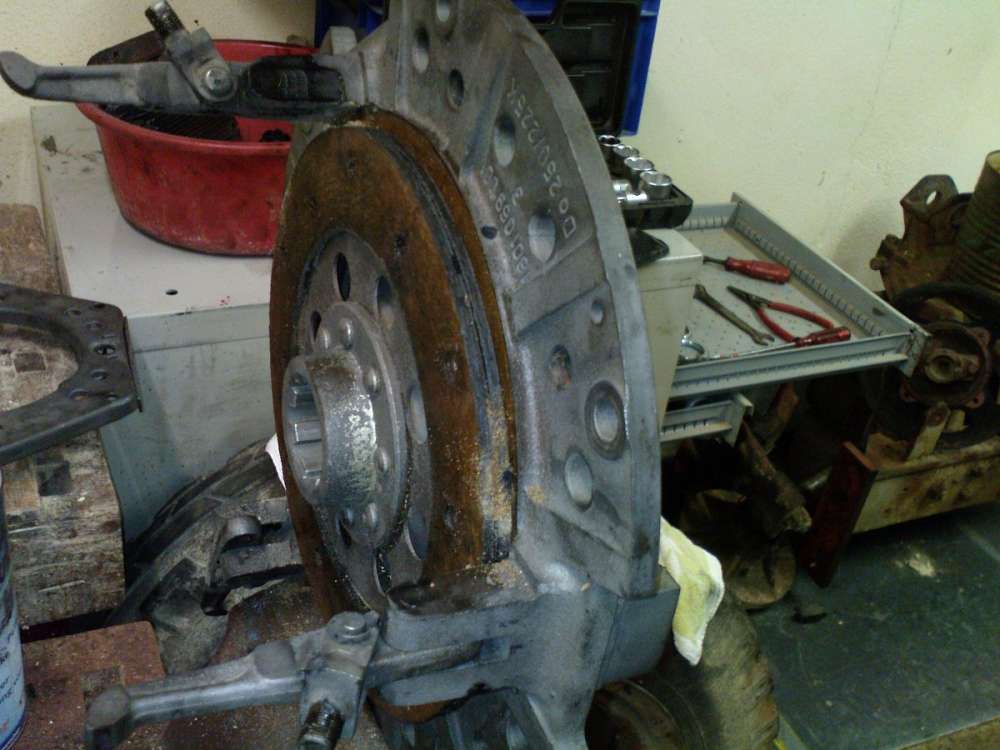

Habe kürzlich versucht den 177er eines Verwandten nach längerer Standzeit wieder in Gangg zu bekommen. Motor lief nach einigen Versuchen, Probleme machte aber die Kupplung, die ließ sich nicht dazu Bewegen zu trennen, Gang einlegen war unmöglich! Kennt jemand das Problem?? Vor ca. einem halben Jahr sei alles noch in Ordnung gewesen??

Hallo Andreas
Wenn möglich auf freier Strecke inkl. eingelegtem Gang anlaufen lassen, wenn du viel Glück hast trennt die Kupplung unter Last (Gas geben, wieder wegnehmen)
ansonnsten hilt es nur den Scvhlepper zu trennen und die Kupplung nachzusehen
Meine war total angerostet
