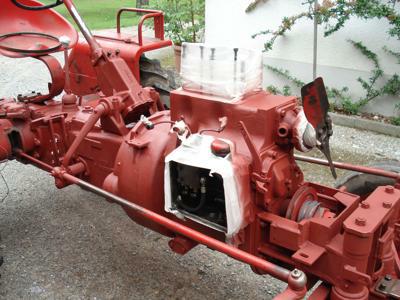

der deckel zum öl ablassen ist ja aus ziemlich dünnem blech und liegt nicht immer schön plan an. deswegen kann es sein, dass trotz intakter dichtung öl austritt und den boden verschmutzt. ich habe jetzt eine verstärkte version montiert, die dieses problem nicht mehr hat bei einer dicke von 8mm.

ein kollege hat das teil netterweise auf der cnc maschine nach vorlage des alten deckels gefräst -
ein dank sei ihm...
natürlich tut es auch ein stück flacheisen aber so sieht das ganze schon ein bisschen edler aus -
fast schon luxus...
