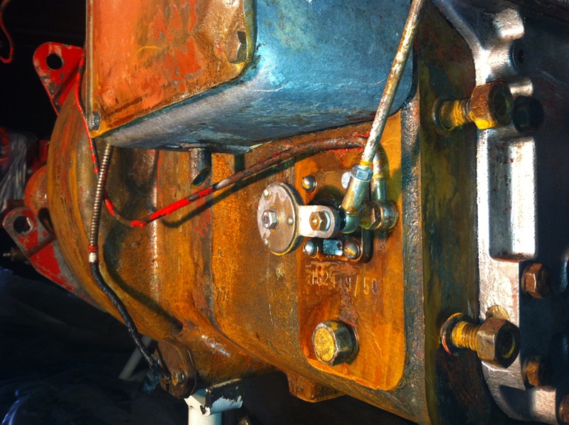

Bei meinem D17 ist unter dem Einspritzpumpengehäuse das auf dem Foto erkennbare Gestänge mit der radialen Verstellscheibe. Für die meisten von euch sicher ganz klar, was das auf sich hat. Zum Lackieren habe ich einfach mal das Gestänge abgebaut und festgestellt, dass sich die Scheibe in eine Richtung drehen lässt, aber nicht zurück. Dabei spürt man einen Ratscheneffekt im Inneren. Kann es sein, dass ich dadurch etwas verstellt habe, was wieder rückgängig gemacht werden muss. Darf ich die vier Schrauben vom Flansch lösen und das Teil ausbauen?
Ich freue mich über eure Informationen
Gruß Hermann

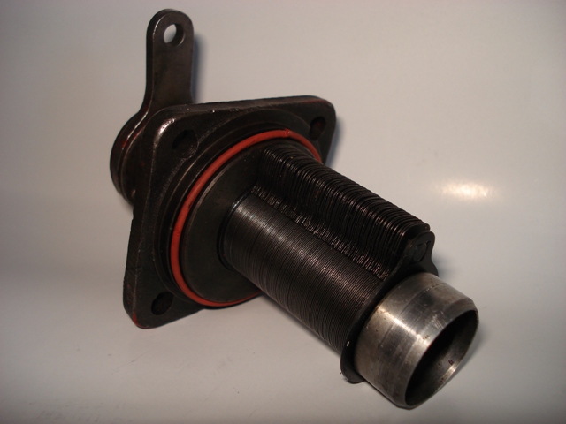

Das ist der Spaltfilter (Ölfilter alter Bauart) der wird beim 17-er
beim Gas geben weitergedreht. Immer in eine Richtung retour geht dann die Ratsche. Entgegen der Ratschen Bewegung wird der Spaltfilter betätigt und ein "Kamm" reinigt das Filterelement. Beim nächsten Ölwechsel ausbauen und reinigen
gleich zeitig noch die Schraube unterhalb des Spaltfilters öffnen und den Ölschlamm ablassen.
PS: Abbildung eines Spaltfilters
