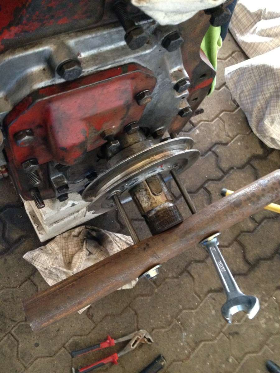

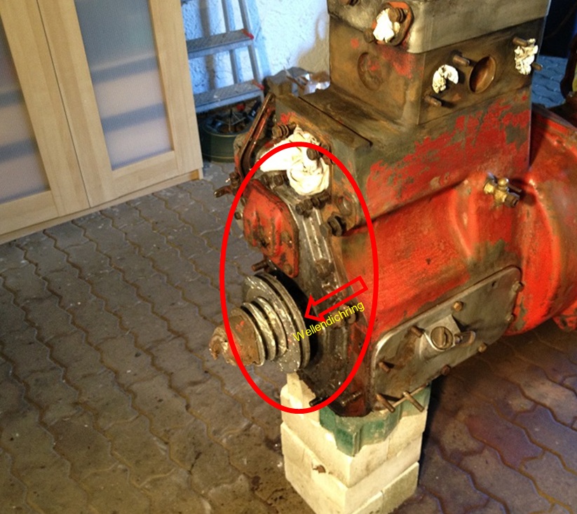

Kann man den vorderen Motordeckel einfach abnehmen oder muss ich da was beachten? Möchte den Wellendichtring vorne an der Kurbelwelle wechseln.
Im Moment kämpfe ich mit den Riemenscheiben, die sitzen fest :-(

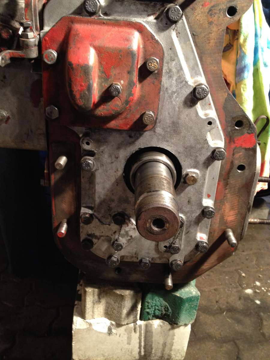

Hallo Florian,
den Stirnwanddeckel kannst du normalerweise ohne Probleme abnehmen vorrausgesetzt die Riemenscheibe ist demontiert. Ich würde aber zur Sicherheit den Deckel darauf zuerst entfernen. Dann kannst da hineinschauen um zu sehen was sich innen tut wenn du den Deckel abnimmst.
Wenn du aber nur den Wellendichtring wechslen willst, würd ich den Stirnraddeckel nicht abbauen. Wenn es sich um einen normalen Wedi handelt kann man ihn nach vorne hinausziehen und den neuen dann hineinpressen.

super aktion, gute idee mit dem selbst gebauten abzieher.
die riemenscheibe muß ja ziemlich fest gewesen sein,so wie das rohr aussieht.
klasse weiter so.

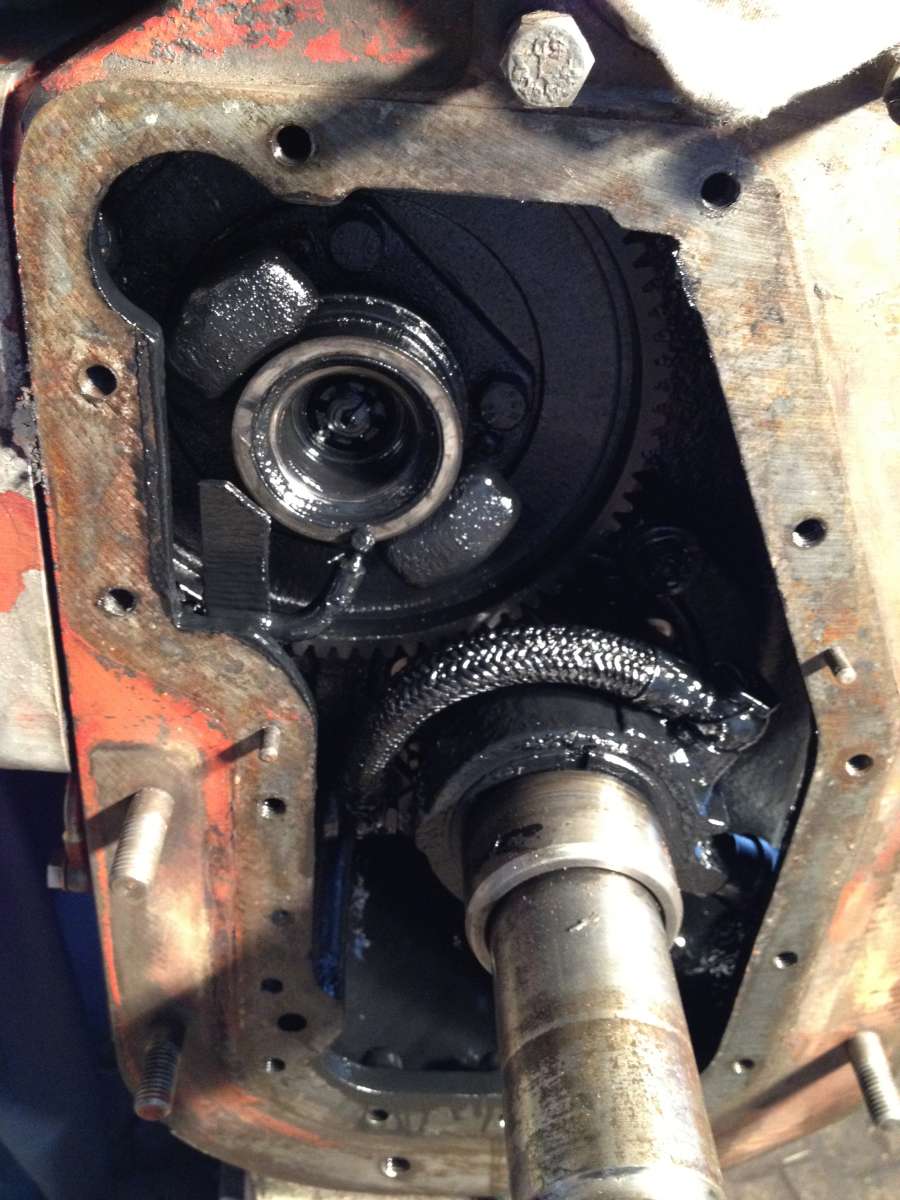

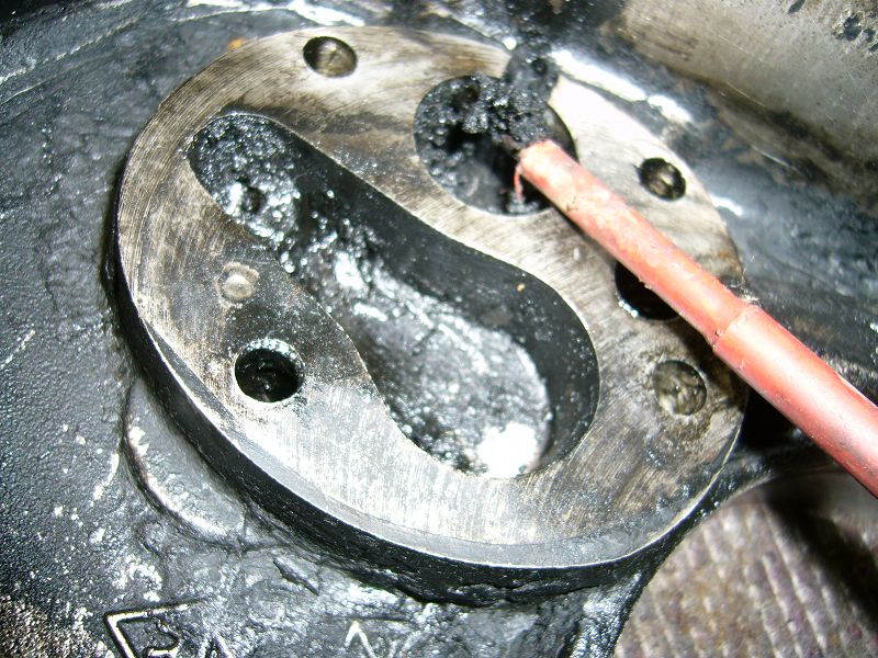

da Sie jetzt schon einmal so weit zerelegt haben, sollten Sie nun auch unbedingt den Deckel Ihres Motors Güldner 2D15 kpl. demontieren.
Dieser ist mit größter anzunehmender Wahrscheinlichkeit noch nie demontiert gewesen und hinter, bzw. in diesem Deckel werden Sie auf Grund der absolut mangelhaften Ölfiltrierung Teerartigen Ölschlamm finden und eine gründliche Reinigung wird Ihrem Motor ganz bestimmt nicht schaden.
Waschen Sie den Deckel gründlich aus und montieren danach den Deckel mit dauerelatischer und hitzebeständiger Dichtmasse neu. (Ich empfehle Dirko HT von Elring-Klinger)
Weiterhin möchte ich empfehlen, bei dieser Gelegenheit auf jeden Fall auch den Ölsumpf im Zylinderkurbelgehäuse über den Seitendeckel auszuwaschen und gründlich zu reinigen.
Hier folgend ein Foto eines Stirnradeckels vom Motor Güldner 2DN.

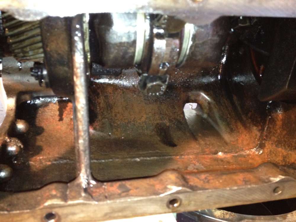

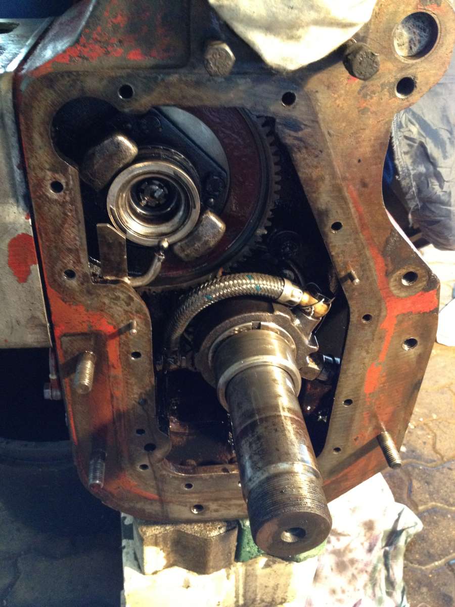

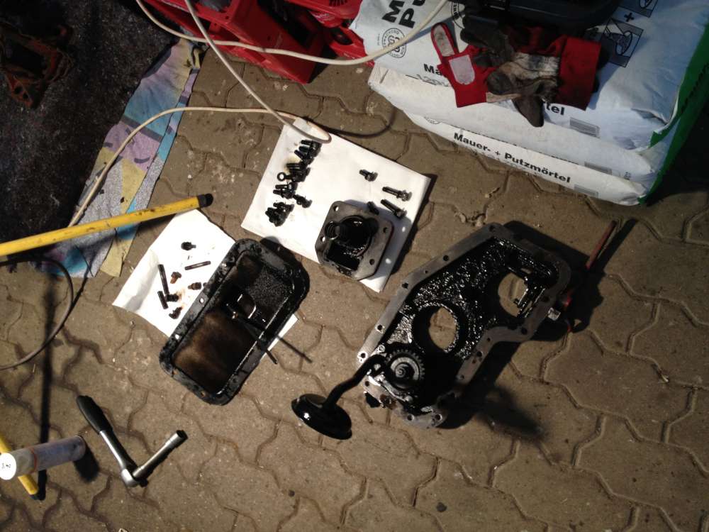

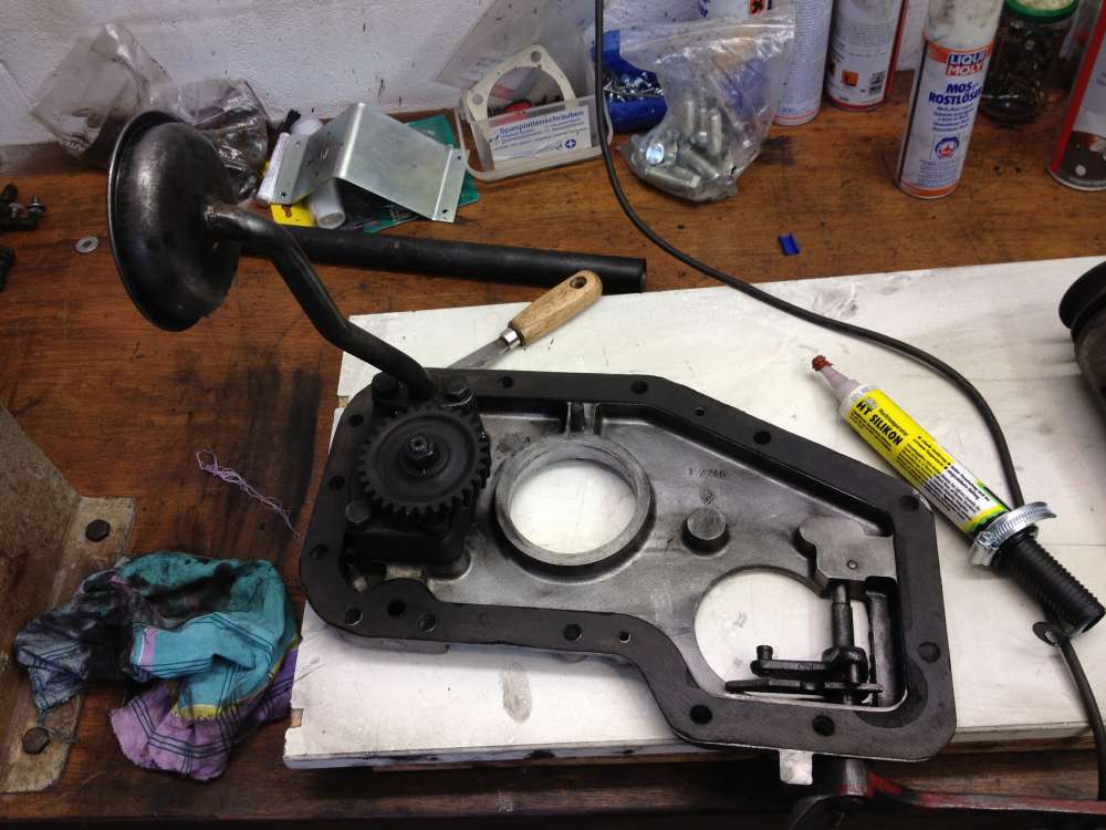

nach ein paar Stunden Arbeit hab ich den Deckel vorne wie empfohlen gereinigt und den Motor ausgespült. Der Schlamm hielt sich aber in Grenzen. Hier ein paar Bilder:
Vorher:
Nach der Reinigung:
