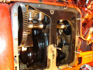

Der D180 ist seit gestern wieder geteilt, Kupplung und Schwungrad sind wieder runter, den gr. Schaulochdeckel des Motor habe ich entfernt, um den Lagerdeckel austuaschen zu können.
Neuer Lagerdeckel ist bestellt, ebenso alle zugehörigen Dichtungen.
Jetzt muß nur noch die Demontage und der neue Einbau klappen.

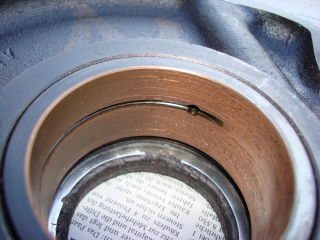

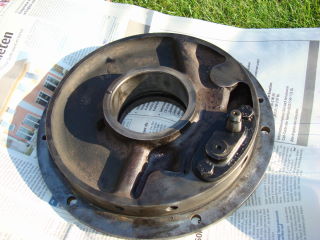

so nun läuft erwieder:
Habe einen neuen (gebrauchten) Lagerdeckel erworben. Das Kurbelwellenhauptlager habe ich beim Instandsetzer meines Vertraues vom alten in den neuen Deckel pressen lassen.
Neue Dichtung und fertig. Bei der Gelegenheit, da Schaulochdeckel offen (Stellung der Nockenwelle), gleich die Ventile eingestellt.
Dann die 2 Teile wieder vereint.

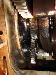

Wenn mal einer nachmachen muß: Vor dem Entfernen des Deckels unbedingt das Zahnrad der Ölpumpe(unteres Rad) von innen abschrauben:
