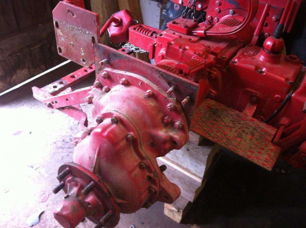

Demontage Elektrik und die Blechteile

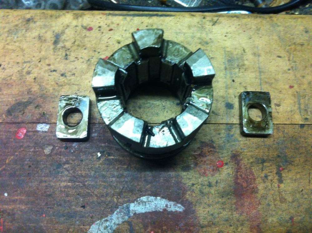

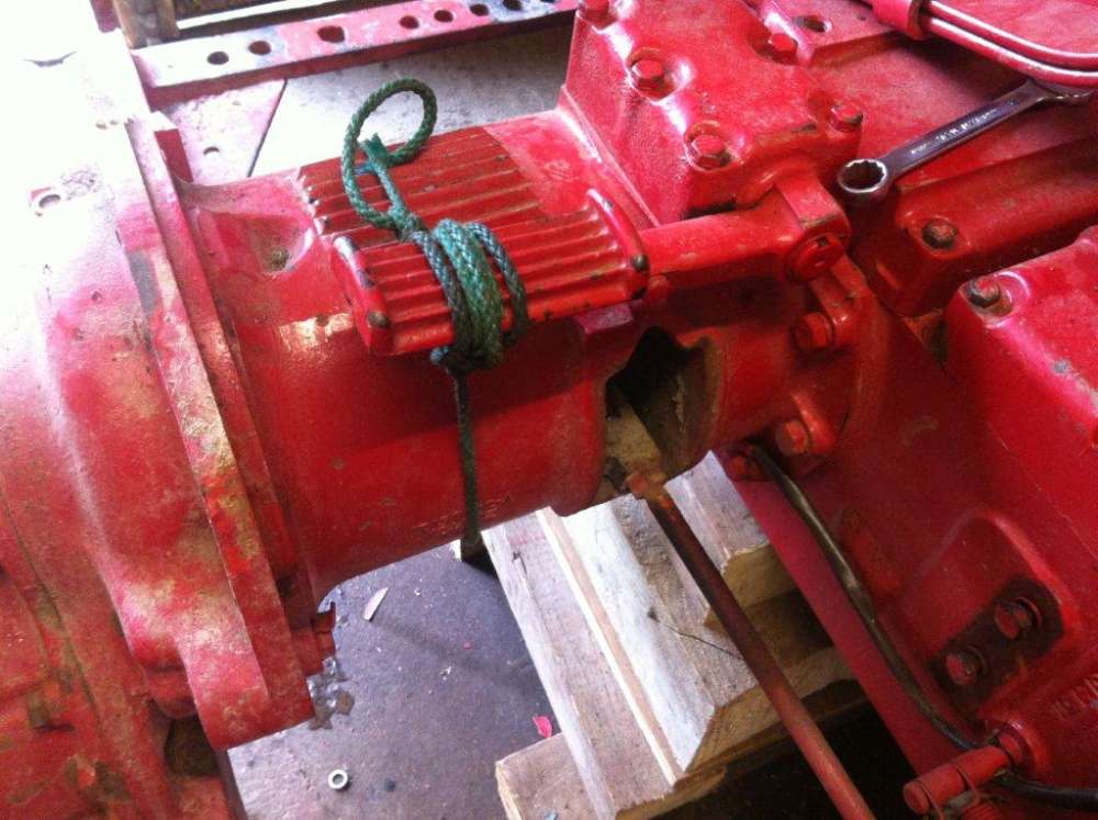

Differenzialhebel Einrücken und festbinden
dass die Schaltklaue nicht herunterfällt

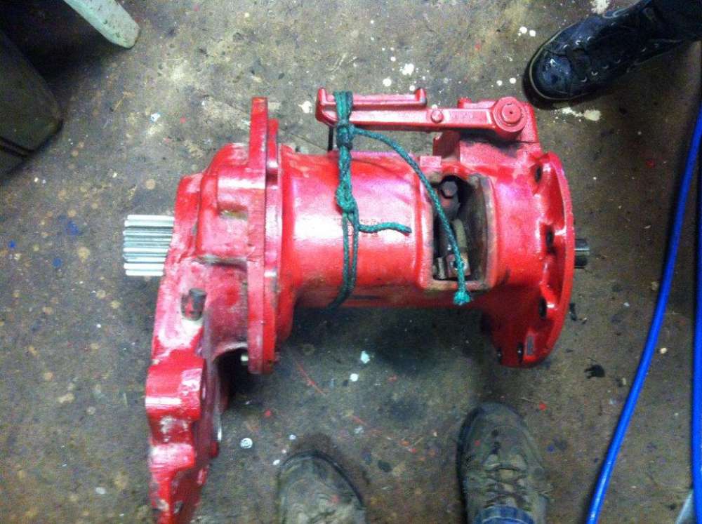

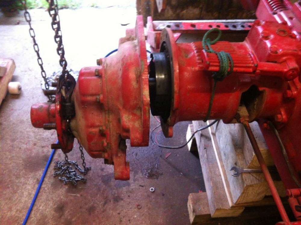

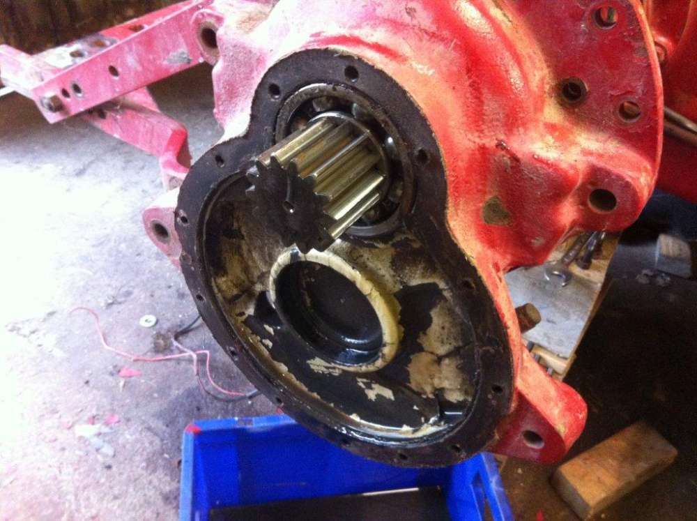

Die Schrauben des Vorgeleges herausdrehen
und das ganze herausziehen

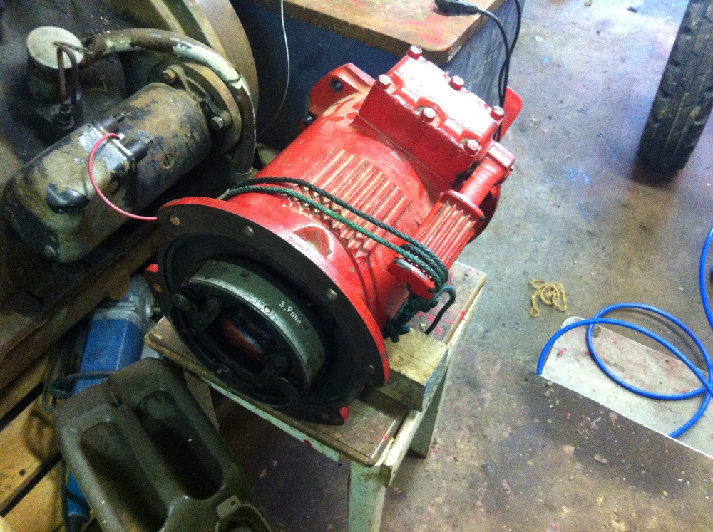

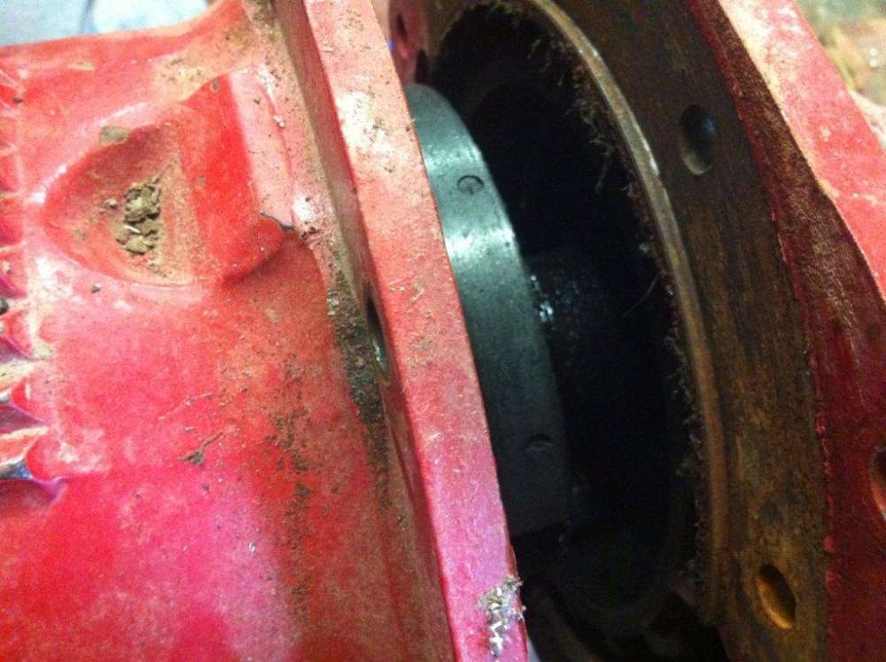

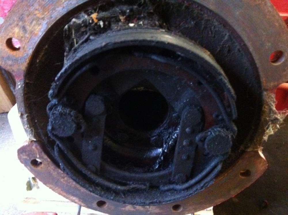

Nun "Oh Schreck", nun wird die Bremse sichtbar

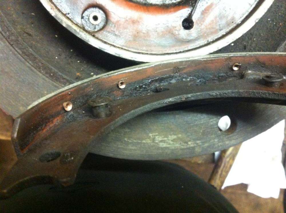

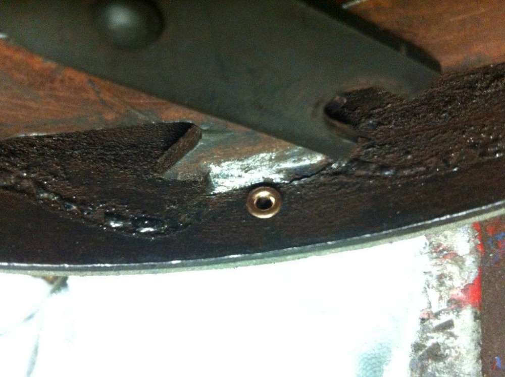

Bremse demontieren, die Beläge mit einem Stecheisen abklopfen,
die Steckengebliebenen Nieten mit dem Durchschlag entfernen.

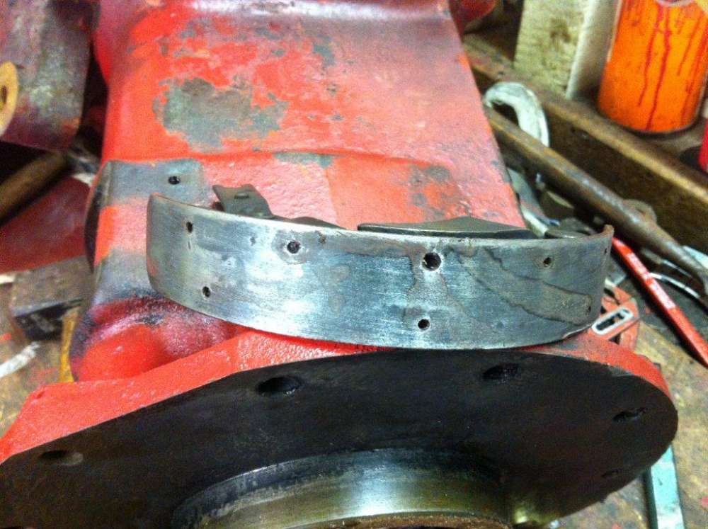

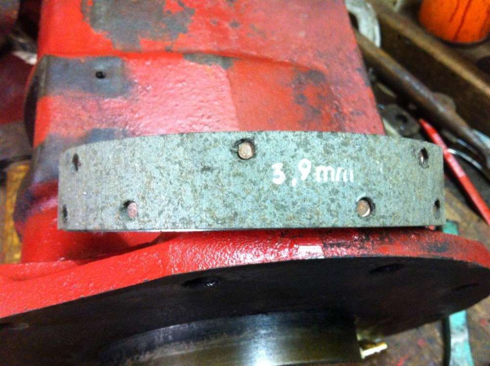

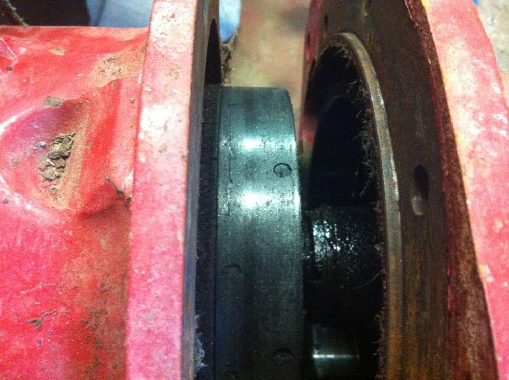

Belagsträger entfetten und Auflage abschleifen.
Durch den Belag alle Nieten stecken und von hinten mit dem Körner auftreiben, dass die Nieten nicht mehr herausfallen können.
Anschliessend von der Mitte nach Aussen Vernieten
Der Bremsbelag muss vollflächig auf den Träger aufliegen

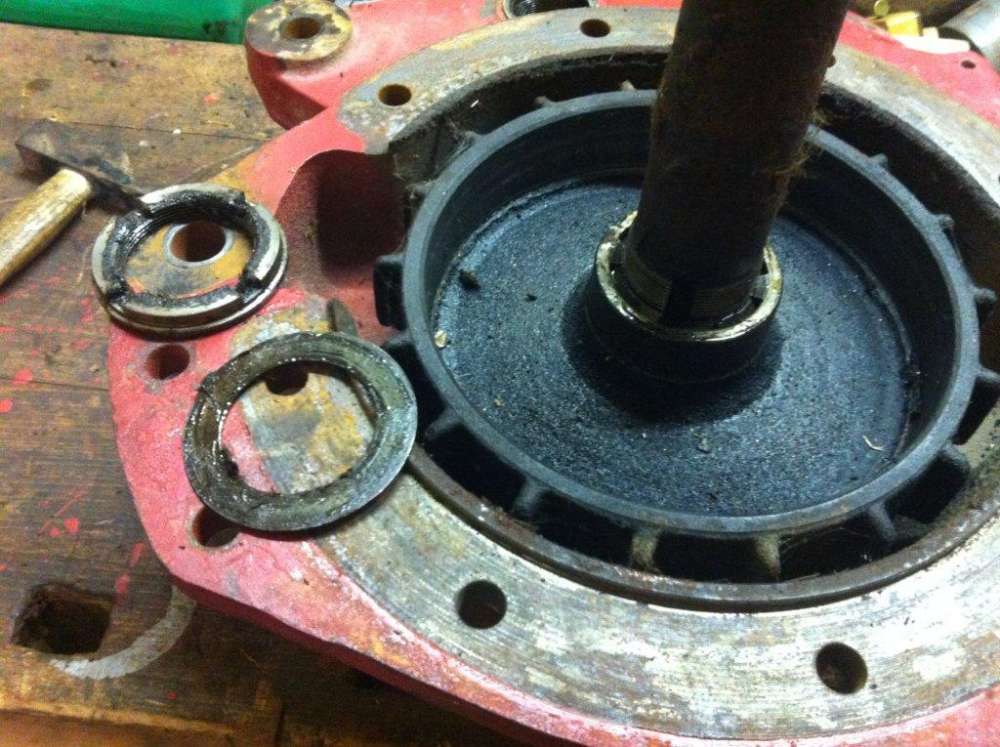

Da die Achse zum Getriebe hin auch einen Simmerring hat,
habe ich diese auch demontiert und neu abgedichtet

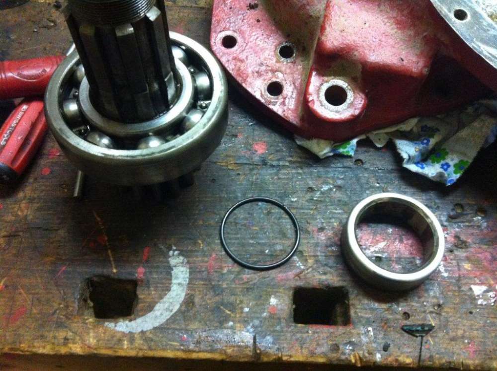

Ebenso den Simmering von der Steckachse zum Vorgelege
Wichtig dabei, dass der O-Ring unter dem Laufring des Simmeringes
nicht vergessen wird

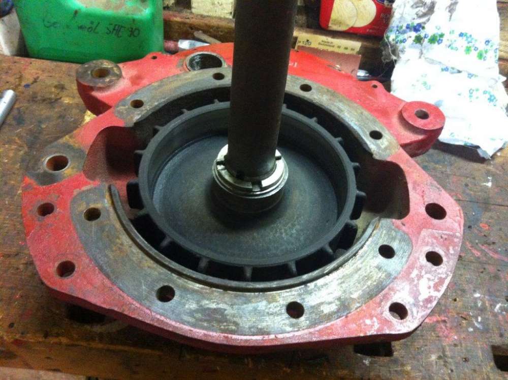

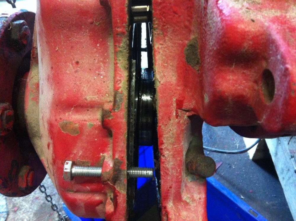

Deckel mit den seitlichen Bohrungen Abdrücken

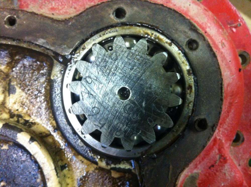

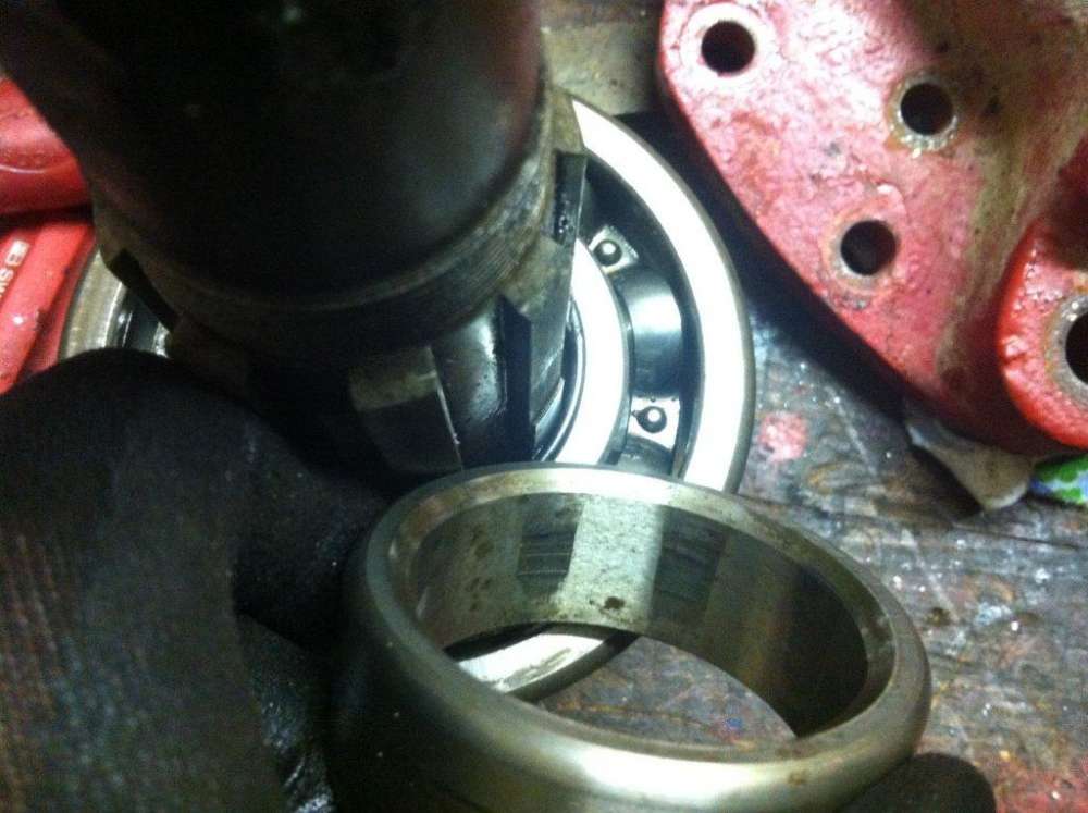

Unter diesem Zahnrad hat es noch einen Simmering
Dazu die Bremstrommel demontieren (Achtung die Mutter hat Linksgewinde)
inkl. ein Sicherungsblech unter dem Ölschlamm
Da kommt der O-Ring rein
der Laufring ist dazu angefast

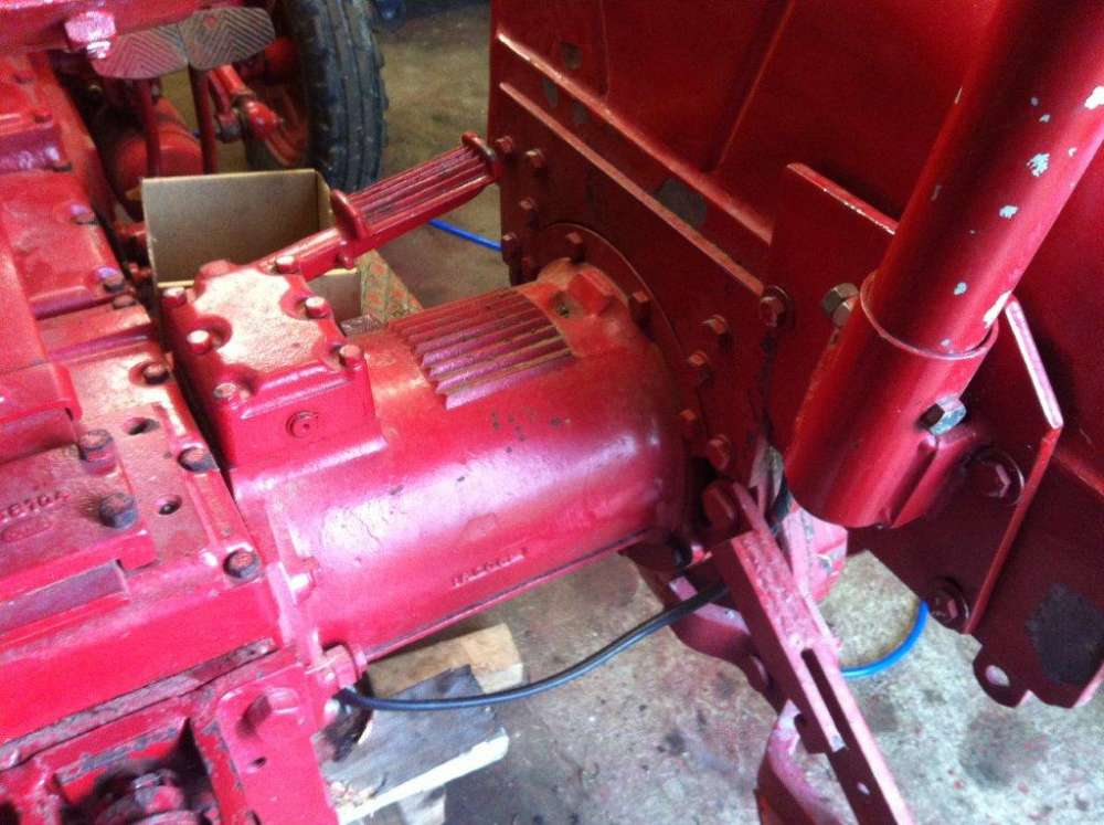

Anschliessend das ganze wieder montieren

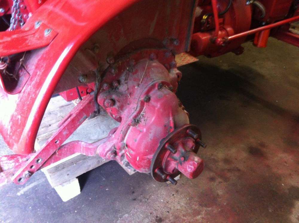

Steckachse ins Achsrohr einführen, die Klaue des Differenzials Positionieren
(Nun kann das Seil gelöst werden, das braucht es nur wenn das Achsrohr am Schlepper bleibt) das ganze nun wieder am Getriebe montieren.
Der Rest in umgekehrter Richtung
