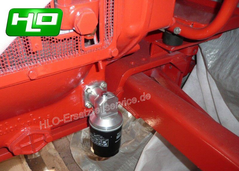

Hallo Herr Weis,
danke nochmals für das Bild von Ihrem D133, welches Sie mir im Februar 2012 für meine Referenzliste zusgesendet haben.

Bin trotzdem noch am Suchen nach einem sinnvollen Umbau auf Patronenfilter - schlicht weil sich die Verhältnisse im Bereich des Motoröls seit dem Bau des Motors und heute doch erheblich verändert haben und mir deshalb der Wechsel sinnvoll erscheint.
