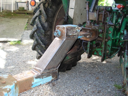

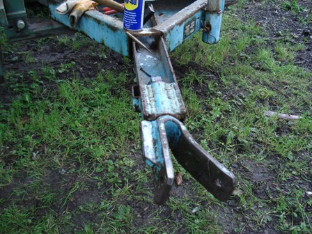

Da ich bei meinem D 17 an der Ackerschiene einen Kugelkopf montiert habe wurde die sowieso verbogene Deichsel abgeändert.
Als nächstes wurde die Deichel höher gelegt. Hier ist der Rahmen an meinem Deutz D30-
S angehängt.

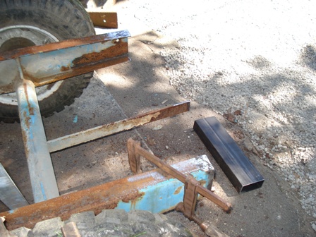

Das verostet Heck des Rahmens wurde abgetrennt.
Der Rahmen wurde wieder zusammengeschweißt

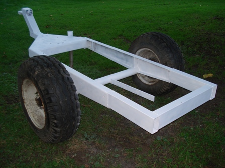

Als nächstes wurde der Rahmen entrostet und grundiert.
