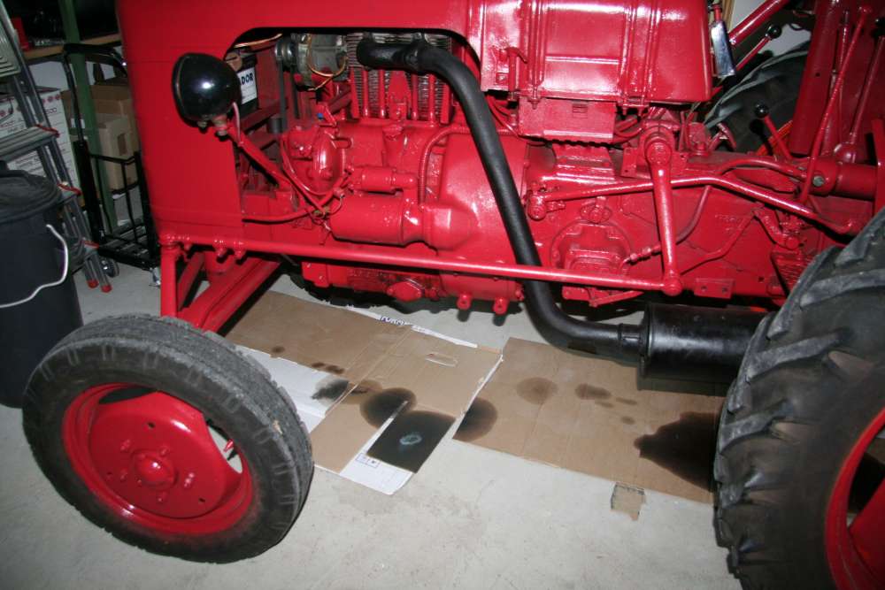

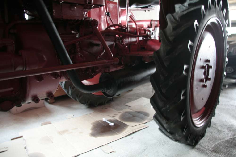

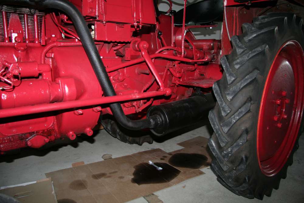

ich stehe in den Startlöchern zur Restaurierung meines D130 AH Bj. 1957 und suche einen Fahrianer, der mir einen "roten Faden" an die Hand gibt, wie man so ein Projekt aufzieht. Technische Unterlagen habe ich keine - Der Zustand des Schleppers, was ich als Schrauberlaie bisher feststellen konnte, ist wie folgt:
Optik: Der Vorbesitzer hat ausser der Beleuchtung, dem Lenkrad und dem FAHR-Schild alles mit der Walze bzw. der Sprühdose "lackiert" - Auch Leitungen und Gummiteile.
Die Gänge lassen sich nur begrenzt einlegen. Unter dem Schlepper siehts momentan so aus, wie die Bilder zeigen. Als Lichtmaschine dient zur Zeit eine VW-Golf-Lichtmaschine. Die Batterie stammt auch aus einem Golf (45A/h).
Fazit: Es gibt viel zu tun - oder soll ich es liegen lassen?
