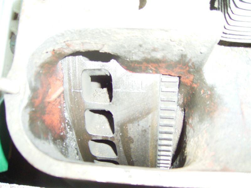

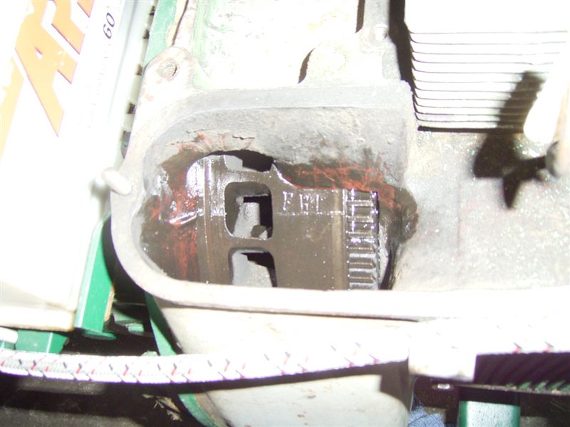

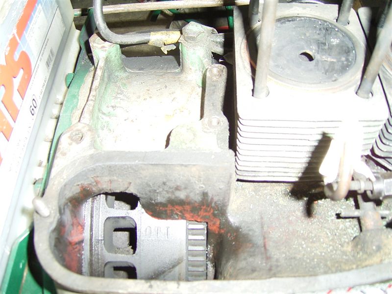

ich bin gerade dabei meinen D88 zu restaurieren. Ich habe mit dem Motor angefangen und werden der Zerlegung sind mir auf der Schwungscheibe zwei Markierungen aufgefallen einmal OT1 und BF1. Nun wollte ich wissen welche Bedeutung haben diese?

OT1 steht für oberer Todpunkt Zylinder 1, BF1 für den Förderbeginn der ESP am Zylinder 1.
Wenn ich mich richtig erinnere, findest Du in dem Loch des Anlassers zur Schwungscheibe die Markierung, die mit der jew. Markierung übereinstimmen muß, um z.B. den OT erreicht zu haben.

die Markierungen OT 1
sowie FB 1
beziehen sich auf den Zylinder 1 (bei Güldner an der Schwungscheibe) und die Gegenmarkierung ist im Schungscheibengehäuse eine kleine angegossene Nase.
