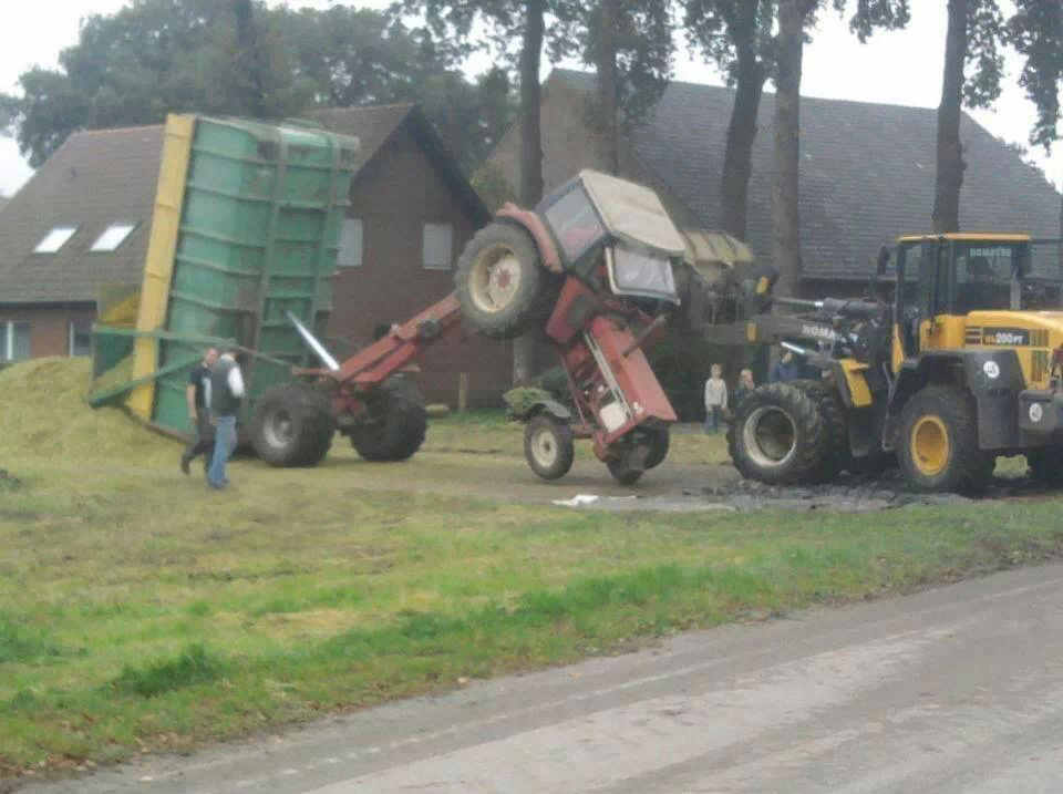

Viel Erfolg, aber immer aufpassen und den Kipper nicht überladen,
nicht das Ihnen am Ende so etwas widerfährt:
