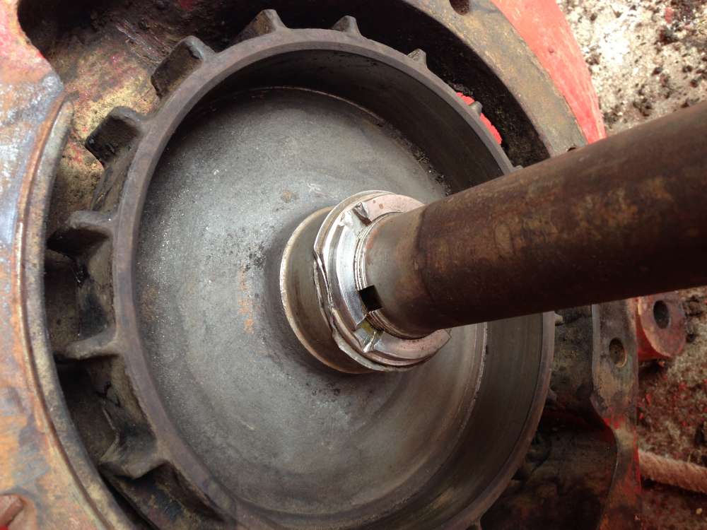

zurzeit restoriere ich meinen Fahr D17.
Wie man auf dem Bild sieht ist die Mutter und das Sicherungsblech von der Bremse beschädigt. Soll ich die beide Teile so lassen und halt ein bisschen zu versuchen auszubessern oder ist es sinnvoller so eine Mutter und ein Sicherungsblech mir zu besorgen. Wenn Ja, wo bekomme ich die Teile her??
Vielen Dank schonmal im voraus

Hallo Lars Jooß
So sieht es halt aus, wenn der LAMA nicht das passende Werkzeug hat
Solange das Gewinde noch gut ist und das Sicherungsblech noch "etwas"
Sichert, langt das so.
Neue Teile hat Dieter Rath 07733 1211,
dann sieht es auch noch aus wie neu
