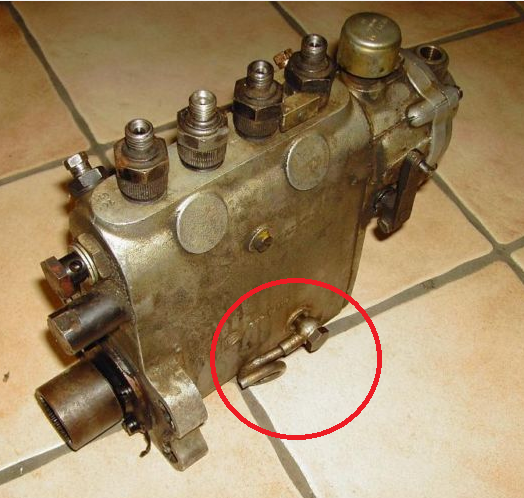

Im Rahmen unter der Ölwanne bildet sich bei meinem D177 ein kleiner Diesel-See. Konnte noch nicht rausfinden woher der kommt ... Kann das aus dem "Ringelschwänzchen" (siehe Foto) an der zum Motor gerichteten Seite der Dieseleinspritzpumpe kommen? Da ist es immer etwas feucht wenn ich mit dem Finger drüber streiche.

ja genau, Ihre Vermutung ist zutreffend.
Entweder ist nur die Förderpumpe undicht, (kann man selbst wechseln)
oder aber die 4 Pumpenelemente sind verschlissen
und die Pumpe muss dann kpl. überholt werden. (nur beim Pumpenspezialisten)

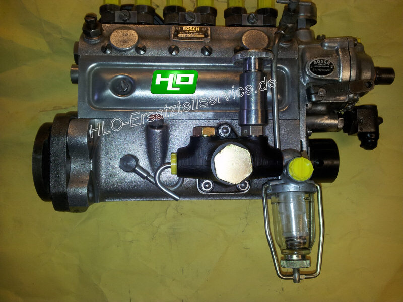

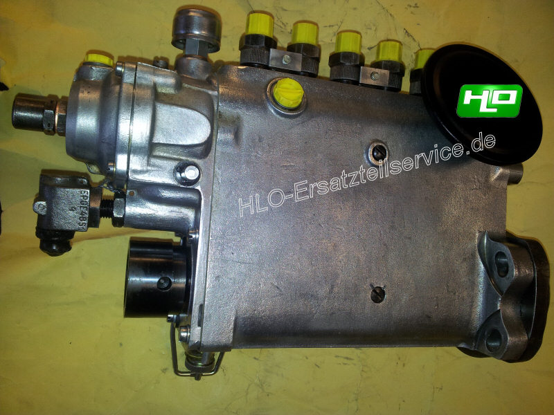

hier folgend Fotos einer von uns überholten 6-Zylinder-Pumpe für Mercedes
