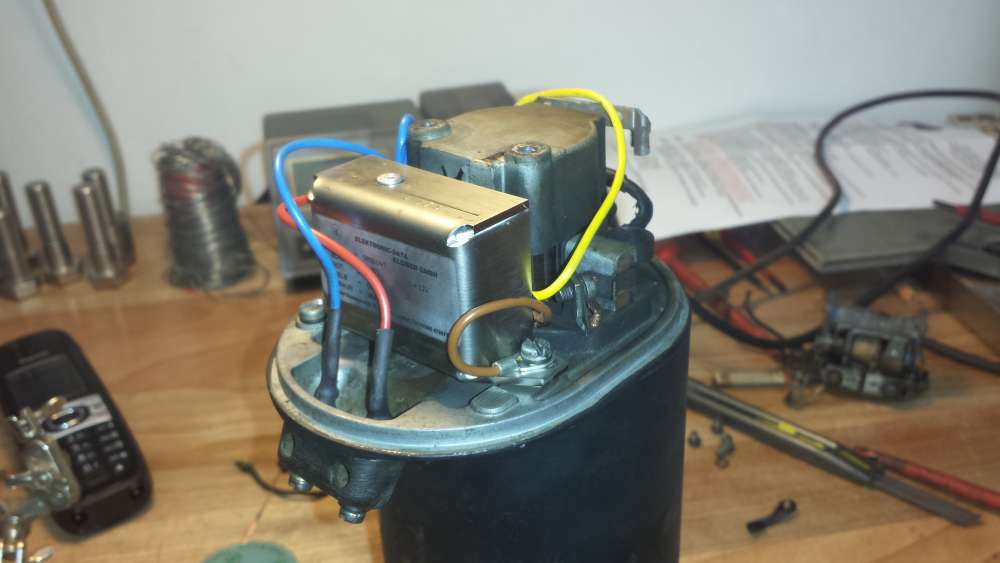

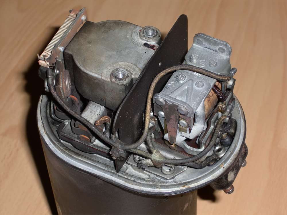

Hier mal für die Leute, die den alten Regler nicht kennen oder noch nie gesehen haben.
So sieht/sah er aus.
Und so nach dem Umbau.
Den Umbau kann man, sofern man einen Lötkolben hat, leicht selbst machen. Bei meinem Regler war eine Anleitung dabei. Aber das bleibt natürlich jedem selbst überlassen.
