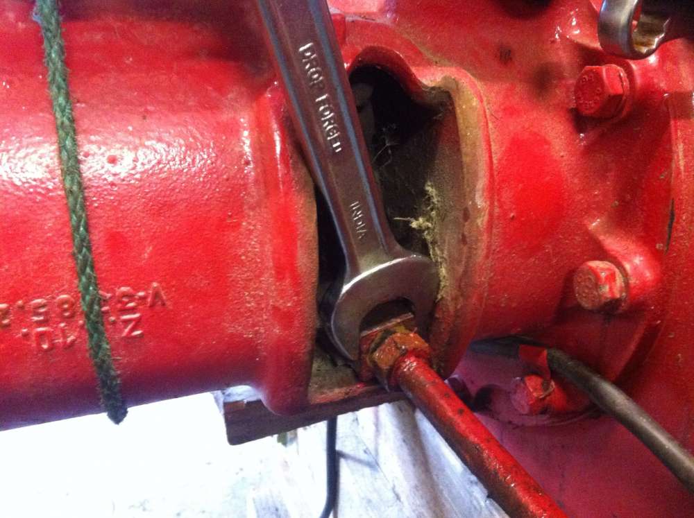

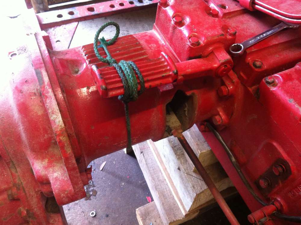

Die Muttern am Fussbremshebel lösen und das ganze gangbar machen
An der Achse, beziehungsweise am Bremshebel ist das Gestänge eingeschraubt
und mit einer Mutter gesichert, Gehalten wird das ganze mit einem Gabelkloben,
evtl. mit Rostlöser, Wärme und etwas Gewallt versuchen das ganze zu lösen.
Mit einem Gabelschlüssel dagegenhalten, dann kann die Zugstange demontiert werden
(Die grüne Schnur wird nicht Benötigt, das Foto beschreibt wie die Achse gezogen wird)
