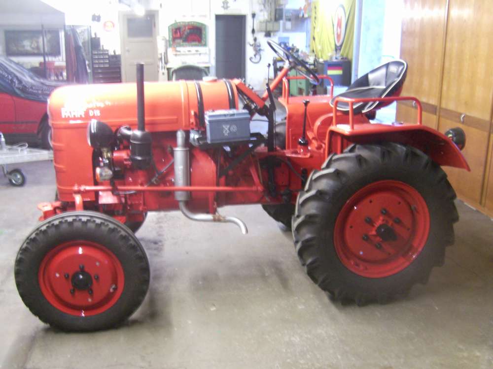

Geschafft.Gestern hat mein D 15 die Vollabname im Hieb bestanden.Hat mich riesig gefreut.Das Problem waren ja auch die fehlenden Papiere.Doch über eine Information eines hier ansäßigen Treckerclubs,war alles kein Problem mehr.Und alles für 150,00 €.Sraßenverkehrsamt konnte ich erstmal außen vor lassen.Bin einfach zur Polizei gegangen.Geht schneller,und kostet nichts.Super.Jetzt kann ich endlich auf die Straße.

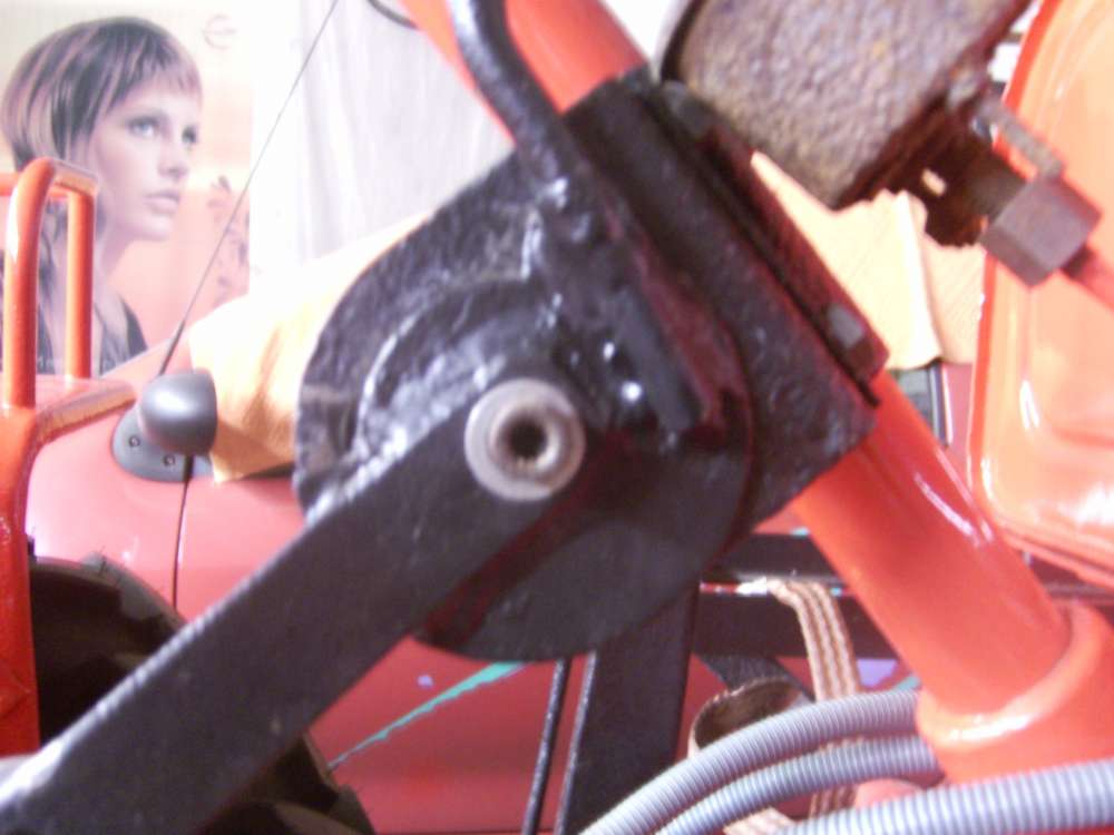

Ich hätte noch eine Frage.Habe vor geraumer Zeit hier eine Anfrage gestellt was mein Gasgestänge anbetrifft.Ich weiß nicht ob Du das auch gelesen hast.Es ging um die Begrenzungsstelle beim Vollgas.Das Teil ist bei mir weggerostet,und ich habe mir selber so gut es ging ein neues gebaut.Ich weiß aber nicht wo die Endstellung für Vollgas ist.Kannst Du mir da weiterhelfen?Ich weiß das Du keinen D 15 hast,aber vielleicht kennst Du ja jemanden der einen D 15 hat.Ich benötige nur ein Maß,nachdem ich bei Mir die Vollgasstellung bestimmen kann.Vielen Dank
Gruß Helmut
#6011
Hallole Helmut,
ja ich habe einen Kollegen der einen D15 besitzt, den ich diese Woche noch besuchen möchte. Ich schau bei seinem D15 mal und mache Bilder und messe.
Du kannst mich gerne unter Diese E-Mail-Adresse ist vor Spambots geschützt! Zur Anzeige muss JavaScript eingeschaltet sein! kontaktieren und mir vielleicht noch mal ein Bild zukommen lassen wo ich erkennen kann welches maß du brauchst (am besten makieren)
