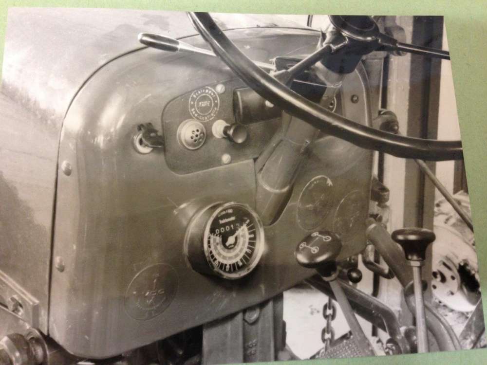

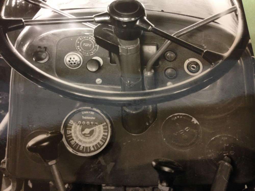

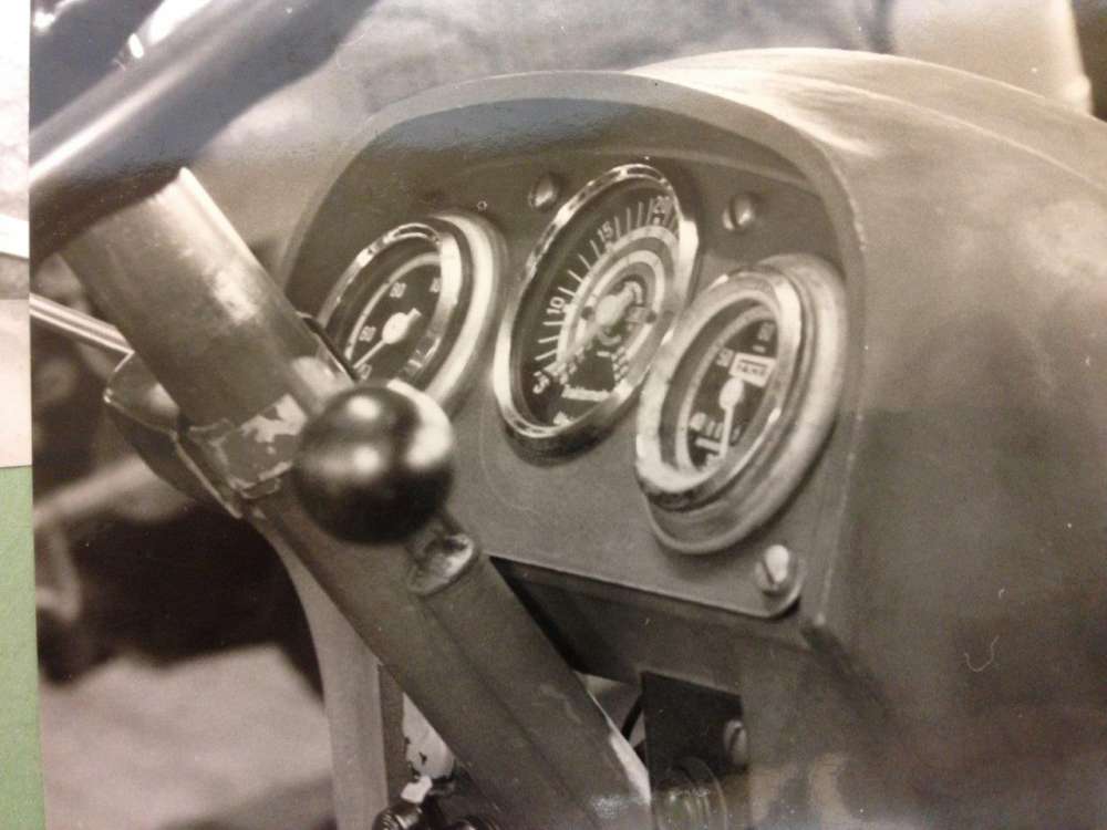

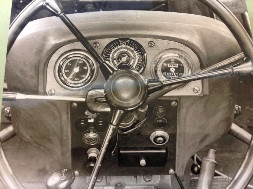

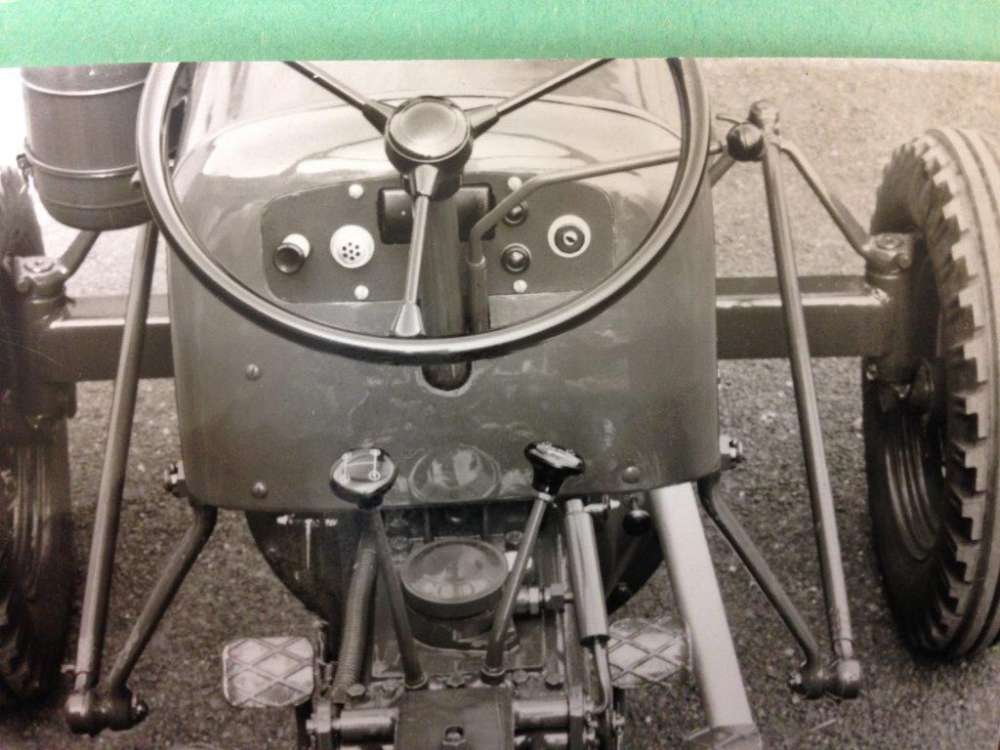

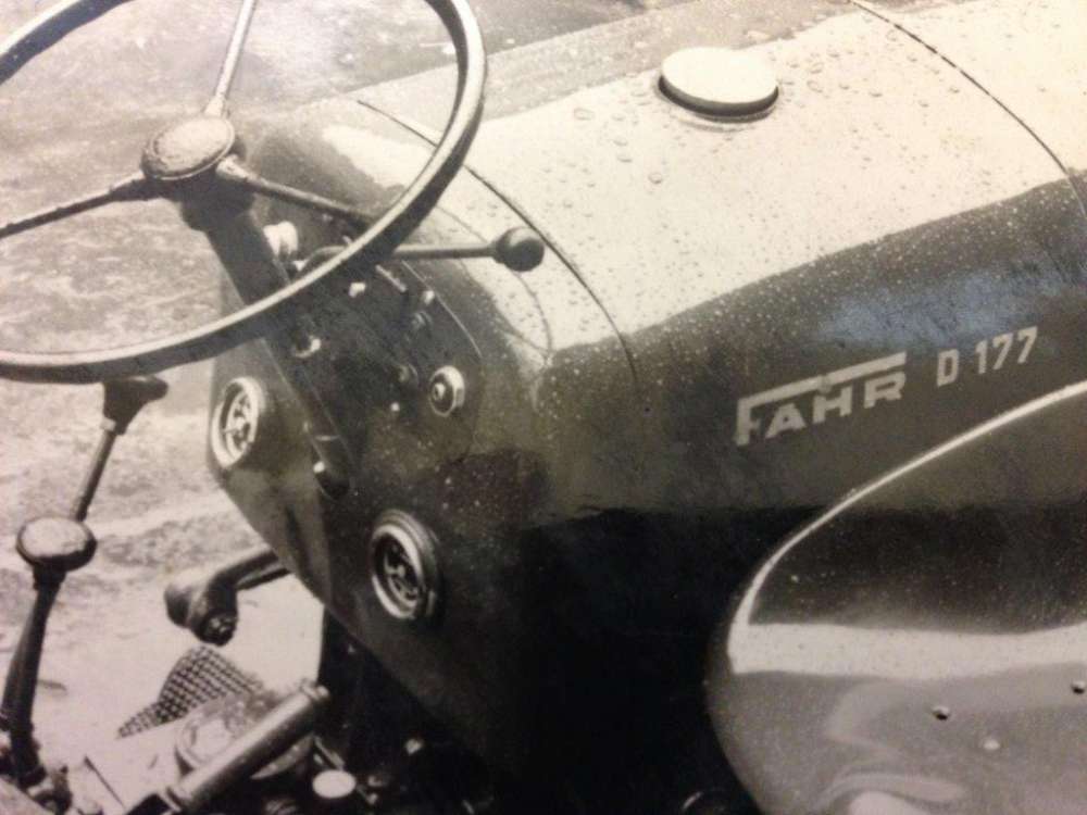

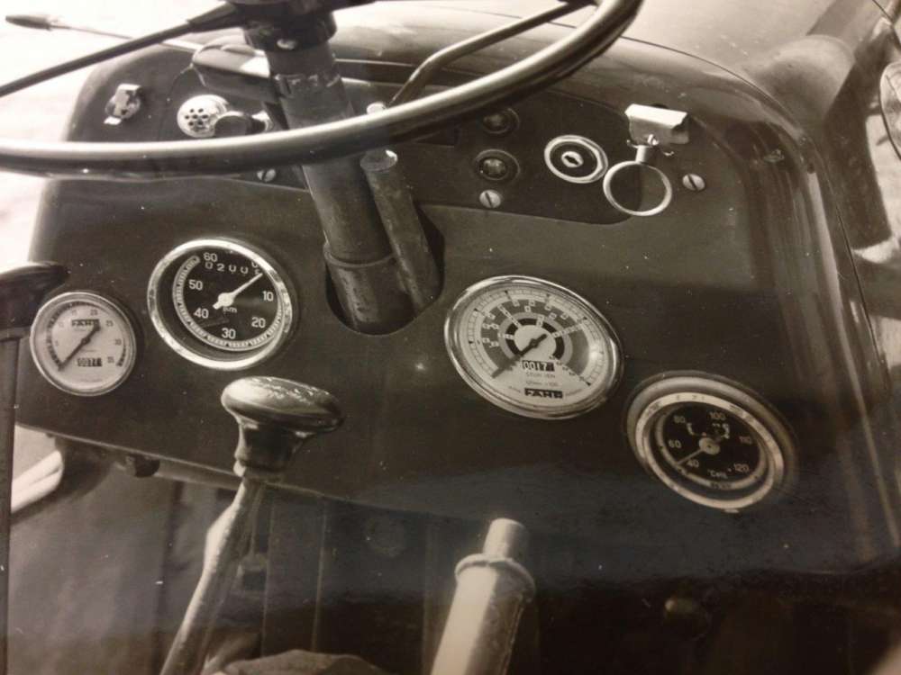

Ich habe noch im Archiv nachgesehen,damals wurde viel probiert,
auch mit Drehzahlmesser 60 mm links unten, aber seht selbst
danke für dei aufschlussreichen Fotos aus dem Archiv.
Ich bin sehr darüber überrascht, das es offenbar auch eine Ausführung mit Aluminium-Tank und intergriertem Instrumententräger vom D177(A4M) gegeben haben muss, ähnlich wie im D133(bzw.A3K)
War das nur ein Versuchsträger, oder sind von dieser Ausführung auch welche verkauft worden ?
Auch bin ich verblüfft, das insgesamt alle gezeigten Traktormeter im Uhrzeigersinn anzeigen, mein Schlepper aber ein Gerät zeigt, welches im Gegenuhrzeigersinn anzeigt.
Wurden tatsächlich beide Drehrichtungen ausgeliefert bzw. ist davon im Archiv auch Bildmaterial vorhanden ?
Laut der gezeigten Stückliste gab es einen "Winkeltrieb, jedoch Drehrichtung ändernd"
Wenn nein, für welchem Schlepper sollte dann dann der bei mir verbaute linksdrehende 35km/h Traktormeter bestimmt gewesen sein?

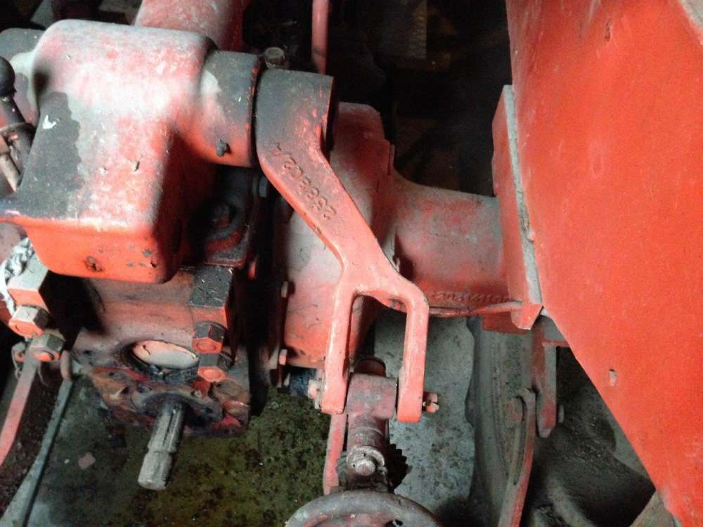

Beiliegend ein Bild einer intressanten D177 Hinterachse
vor allem mit einer großen Innenliegender Bremse,
